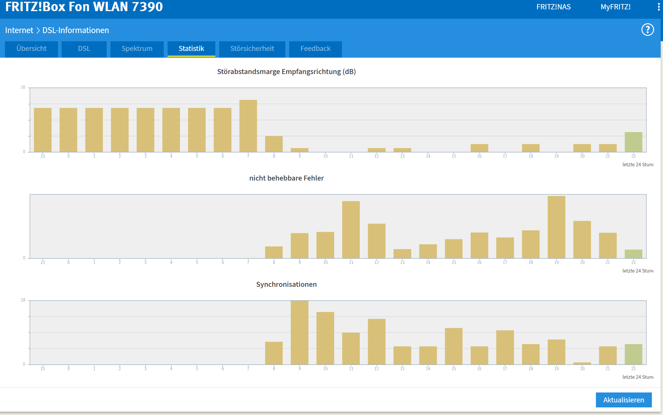

    meine DSL Verbindung leidet seit kurzem wieder unter starken Synchronisationsproblemen.
    Siehe dazu auch mein Thread vom August (hier lang).
    Die DSL Synchronisation geht mehrmals täglich verloren.
    Manchmal steht die Synchronisation über mehrere Stunden, manchmal nur für wenige Minuten.

    --> 08.11.2016 12:27 Uhr (Im Grunde bereits seit mehreren Tagen, das Logfile reicht aber nicht so lange zurück.)
    --> Siehe Textdatei und Screenshot im Anhang.

  • Gestern Morgen fand endlich ein Technikereinsatz bei mir vor Ort statt.
    Der Techniker hat die Leitung durchgemessen und dann die erste Dose getauscht.
    Bisher läuft meine Verbindung wieder stabil.
