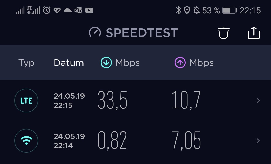

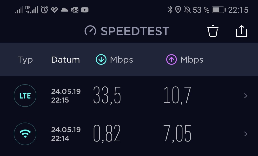

    Es gab Wochen/Monate, da waren 20-30 Mbit/s normal. Derzeit müssen wir mit unter 1 Mbit/s auskommen. Geschwindigkeitsmessung ergeben in der Regel, dass mein mit LTE betriebenes Handy (auch Telekom) um einen Faktor x schnelleres Internet aufweist.
    Die heutige Messung vor ein paar Minuten habe ich mal als Screenshot angehangen.
    - Download im WLAN (congstar Homespot + externe Antennen + Ausrichtung zum LTE direkt hinterm Haus - immer voller Empfangsausschlag) - 0,82 Mbit Download, 7,05 Mbit Upload
    (Anmerkung: gleiche Geschwindigkeit ebenfalls bei Konstellation aus Telekom Speedport LTE Router und Fritzbox als WLAN Endgerät)
    - Download über LTE (Handy im Hausm mit D1 Vertrag, kein besonderer Standort) - 33,5 Mbit Download, 10,7 Mbit Upload

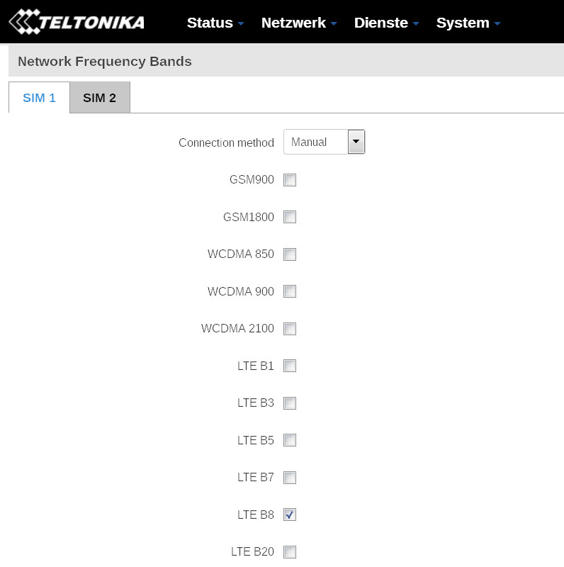

  • Hallo stephando89,
    da ich vor einiger Zeit leider auch plötzlich ähnliche Probleme mit der Download-Geschwindgkeit feststellen musste, trotz zusätzlicher Nutzung einer externen Antenne mit einem sehr starken, stabilen Empfangssingnal, welches der LTE-Router immer schon zur Verfügung hatte, habe ich nach langem Suchen schlussendlich herausfinden können, dass die Internetverbindung grundsätzlich automatisch über das signalstärkere, aber langsamere LTE-Band 20 aufgebaut wurde. In diesem Band wurde/ist offensichtlich die Download-Geschwindigkeit neuerdings nun sehr stark gedrosselt, warum auch immer.
    Durch ein späteres Firmware-Update des LTE Router, wurde es mir dann aber wiederum möglich gemacht, manuell die automatische Einwahl in das LTE-Band 20 dauerhaft zu unterbinden und nun dafür immer auf das deutlich schnellere LTE-Band 8 (zumindest schneller im Download) auszuweichen.
    Allerdings musste ich ebenfalls noch die externe Antenne auf einen anderen, etwas entferteren, Funkmast ausrichten und muss nun damit leben, dass die Singnalstärke des LTE-Bandes 8 etwas geringer ist und weniger Empfangsreserven aufweist. Jedenfalls ist meine Internetverbindung nun wieder ausreichend schnell und stabil.

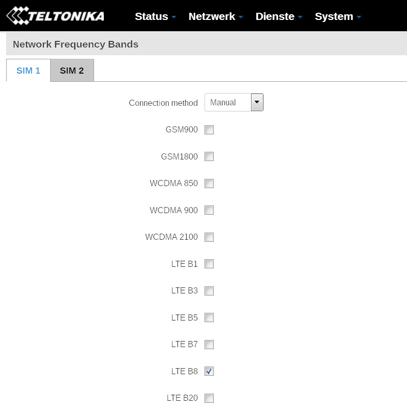

    Das ist wirklich etwas wobei man ansetzen kann. Vielen Dank!
    Welchen Router hast du denn? ich glaube ich kann weder bei dem Congstar Homespot noch bei dem Speedport 2 das Frequenzband manuell auswählen. Vielen Dank für die Hilfe
  • Welchen Router hast du denn? ich glaube ich kann weder bei dem Congstar Homespot noch bei dem Speedport 2 das Frequenzband manuell auswählen.
    Ich verwende aktuell einen Teltonika RUT955 oder RUT240. Dort ist zum Glück eine manuelle Auswahl einzelner oder mehrerer Frequenzbänder (mit aktueller Firmware) problemlos machbar.
