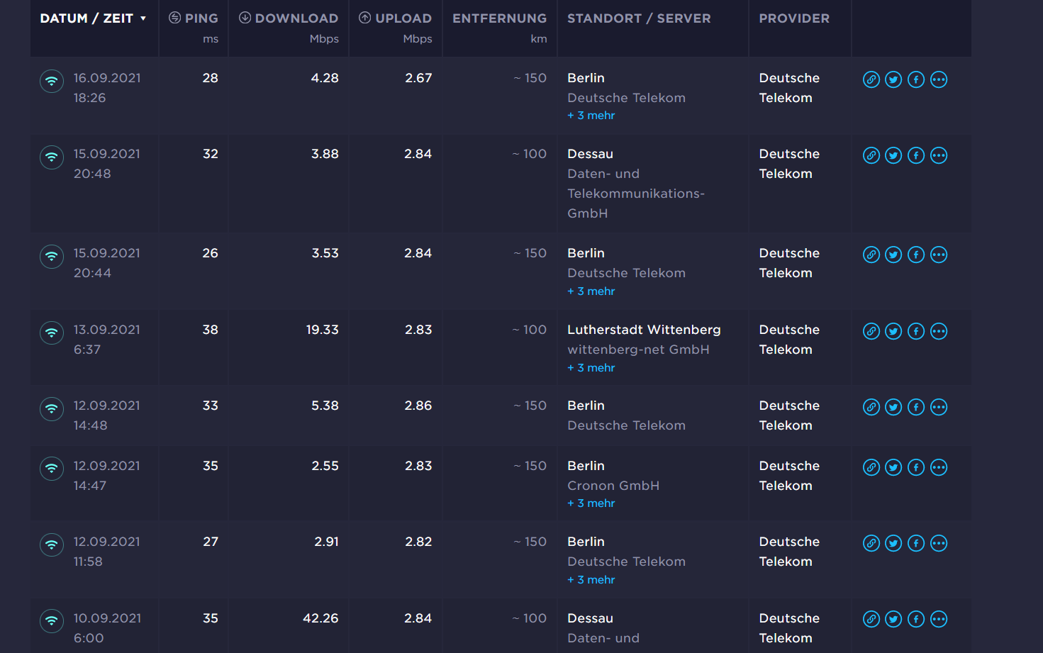

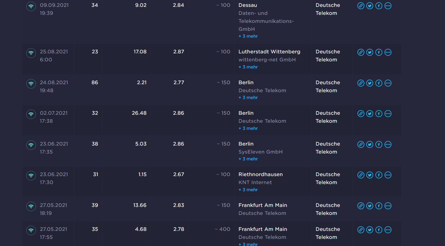

Habe nur die Congstar LTE Box an der Wand hängen.Es gab in den fast 2Jahren immer mal vereinzelt probleme aber in den letzten wochen ist dies ein dauerzustand. Der Sendemast ist in sichtweite ungefähr 200m entfernt.Ich habe kein DSL.Über Telekom hatte ich das mal und dies liegt bei uns auch nur mit ungefähr 2mbits an,mehr geht laut Telekom nicht.
In den letzten wochen ist es abends nicht mehr möglich im Internet über LTE noch Daten zu holen da die Verbindungen zwischen 2 und 4 mbit`s schwanken .mehr geht einfach nicht.Vertraglich bezahle ich eine 22000er Leitung. Früh ist es kein problem .Dauerrhaft bin ich nicht bereit diese situation zu dulden.Anbei eine Verbindungsliste zu den genannten Uhrzeiten.
