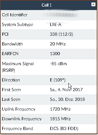

    "Funkmast" ca. 500 Meter entfernt,
    2 Sektorantennen ca. 30 Meter hoch an zwei Schornsteinen (eine in Richtung Osten, eine nach Westen)
    Sichtkontakt ohne Hindernisse aus meinem Fenster, da wir am Hang liegen

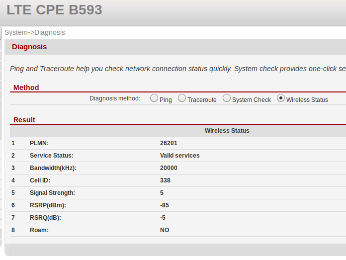

    Mein Router sagt diese Werte, wenn ich die optimale Stelle im Raum innen an der Hauswand in Richtung Funkmast gefunden habe:
    Und die Messung um 21:50 bringt das:
    Ich habe lang! nach eine aussagefähigen Internetseite über die Mobilfunk-Funkmasten gesucht und schließlich das gefunden:
    http://www.cellmaper.net
    Dort wird mein Funkmast so beschrieben und ich denke, das ist auch aktuell.
    Und die Kartendarstellung auf dieser Webseite ist 1A!

    Ich habe ähnliche RSRP Werte wie Du, aber bei 1800 Mhz und das macht es wohl bei mir.
    Wireless State gVarWirelessState
    PLMN: gVarPLMN 26201 26201 PASS
    Service Status: gVarServiceStatus 2 gVarServiceStatus2 PASS
    Bandwidth(kHz): gVarBandwidth 20000 20000 PASS
    Cell ID: gVarCellId 338 338 PASS
    Signal Strength: gVarSignal 4 4 PASS
    RSRP: gVarRSRP -87 -87 PASS
    RSRQ: gVarRSRQ -6 -6 PASS
    Roam: gVarRoam NO gVarNO PASS

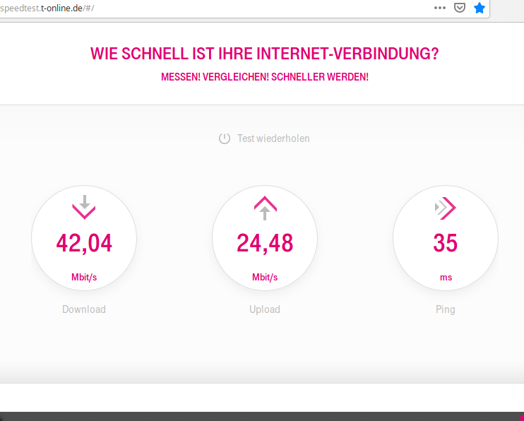

    Abschließende Meldung zu diesem Thema:
    Früh morgens komme ich auf >30 MBit/s, abends so um die 20 MBits/s. Die Lage ist wohl stabil.
    19:00 ______________________________ 20:20 ______________________________ 06:00
    Im Vergleich dazu mein T-Mobile Handyvertrag leistet das am Morgen; der Standort gibt es her!
    06:00
    Schönes WE allerseits :thumbup:

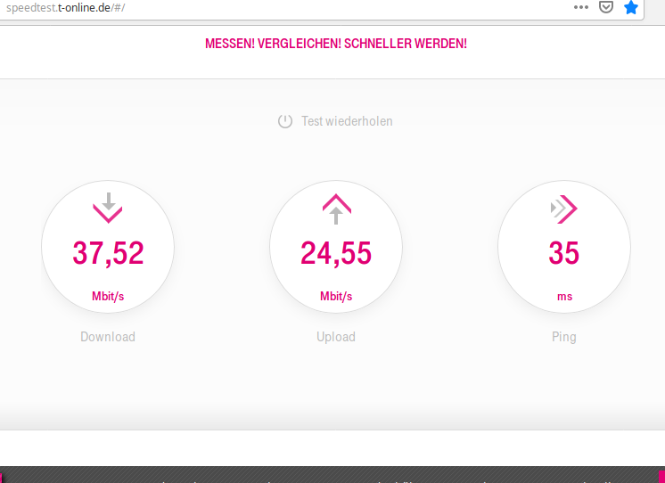

    Wer morgens zu früh munter ist, misst mal schnell den Datendurchsatz.... :D
    2019-01-17 ................................... 04:25............................................................. 05:09
    Jo, läuft!!! :thumbup:
