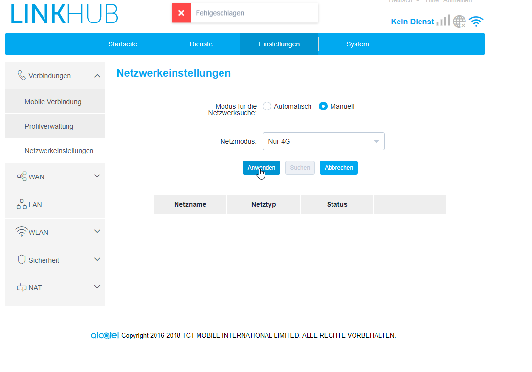

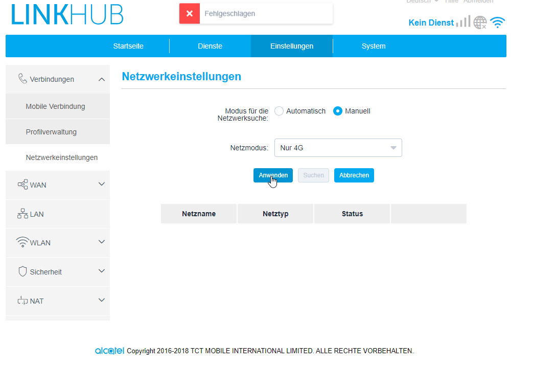

Auf dem Gerät steht als Typ HH40V. Hersteller ist nicht genau ersichtlich. Evtl ist es TCL communications Ltd. Vorne auf dem Gerät steht Congstar. Ich habe bereits versucht in den Einstellungen auf Nur 4G zustellen. Es kommt aber ein Fehler und es wird wieder auf automatische gesetzt.
Viele beschriebene Wege hängen mit der Änderung der Einstellung nur 4G zusammen. Das wird aber nicht übernommen. Anbei ein Screenshot
