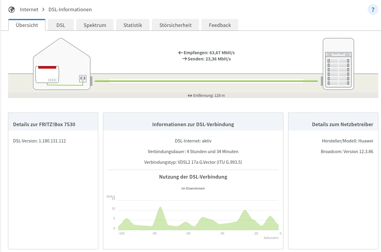

    Bei dem Profil 17a sind die 250 Mbit/s auch nicht möglich.
    Ich bin mir ziemlich sicher - ohne Techniker zu sein - dass eine automatische Umstellung von Profil 35b zu 17a - quasi über Nacht - nicht stattfinden kann. Da muss Congstar bzw. der Vorleister eingegriffen haben.
    Es geht ja gar nicht darum, dass mit dem Profil 17a 250 Mbit/s möglich sein sollten, sondern das nach der Zwangstrennung (jetzt schon 2 Mal) bei mir von 35b (mit ~260 Mbit/s) (immer in der Zeit zwischen 2 bis 4 Uhr) auf 17a (mit ~60 Mbit/s) umgestellt wurde. Ich kann auch nur die Informationen angeben zu denen ich Zugang habe.
    Deshalb sollte eigentlich ein Techniker vor Ort kommen und alles durch messen, an meiner TAE, Hausanschluss etc., um den (auch von Congstar verifizierten) Bandbreitenabfall zu finden. Bevor ich in eine neue Fritzbox investiere wollte ich auch erst den Techniker Termin abwarten um zu wissen was/wo das Problem ist.

    Einige Zeit nach dem Telefonat ist die Verbindung 2 Mal zusammengebrochen (gerade als ich nach einer neuen Fritzbox geguckt habe) und es wurde mir von der Fritzbox angezeigt dass ich plötzlich nur noch 120m von der Vermittlungsstelle entfernt bin und nicht mehr 138m, das Profil 35b wurde auch wieder angezeigt und die Bandbreite war so wie sie sein sollte.
    Es war kein Techniker zu dem vereinbarten Termin bei mir vor Ort, aber ich habe mir gedacht, dass es jetzt vielleicht auch nicht mehr notwendig ist da es ja jetzt funktioniert und vielleicht etwas per remote gemacht wurde.
    Heute morgen, nach der 24 Stunden Trennung, ist es aber wieder auf das 17a Profil gewechselt mit der miserablen Bandbreite.

    Ich habe congstar Zuhause 250 Flex seit dem 30.06.2025 und war am ersten Tag super zufrieden, ich konnte z.B. ein Spiel über Steam innerhalb von etwas über 30 Minuten laden was vorher fast 3 Stunde gebraucht hätte. Über den in der E-Mail Link zu breitbandmessung.de konnte ich auch die 250 Mbit/s verifizieren und in der Fritzbox wurde es mir auch angezeigt mit dem 35b Protokoll. Jedoch musste ich leider bemerken, dass die Geschwindigkeit direkt ein Tag später wieder miserabel war und so habe ich in der DSL-Informationen Übersicht der Fritzbox nachgeschaut und das DSL Profil hat sich zwischen 02:00-04:00 Uhr (da war eine Trennung) von 35b auf 17a umgestellt und seitdem dümpelt die Geschwindigkeit auf den Geschwindigkeiten wie von MagentaZuhause M (was ich bis zum 29.06.2025 hatte, 50 Mbit/s down 20 Mbit/s up) herum.
    Die Fritzbox wurde schon mehrfach resettet, vom Strom getrennt, auf die Labor Firmware Aktualisiert, zurück auf Stable Firmware, komplett neu eingerichtet -> keine Verbesserung
    Alle Kabel wurden überprüft, gezogen, wieder eingesteckt -> keine Verbesserung
