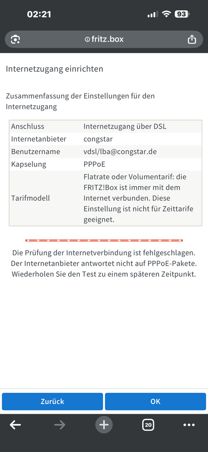

    So gute news, das Internet läuft, wsrum auch immer. Ich kenne mich ja da nicht aus, aber eventuell war da noch 1und1 auf dem Port. Laut Router bin ich seit heute morgen um 8.15uhr verbunden. Ich könnte aber erst jetzt schauen da ich erst vom arbeiten gekommen bin.
    Vielen Dank an alle die geholfen haben.

    Laut Hotline ist mein Port nicht Freigeschaltet, deshalb kann ich am Router einstellen was ich will es wird nicht funktionieren.
    Jetzt schauen wir mal ob morgen der Techniker dass regeln kann, was für ein schwieriger wechsel bis jetzt, aber viele Helfende Hände. Dankeschön.

    Hallo, ich habe heute Schalttag, mein Router Fritzbox leuchtet dauerhaft grün.
    Ich habe die Automatische Verbindung gewählt, aber es geht nicht. Es erscheint immer : siehe Bilder.
    Was mache ich falsch?
