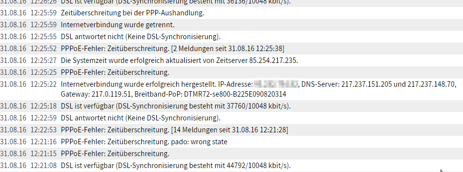

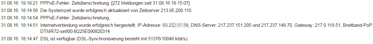

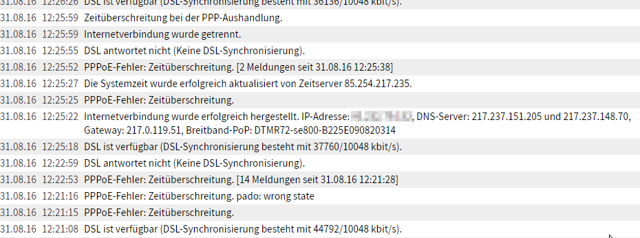

    Ereignislog heute:
    ca.12:15 Uhr - Der Telekomtechniker legt meinen Anschluss auf einen anderen Port, da der Port scheinbar defekt war.
    12:21 Uhr - Erste DSL-Synchronisationsversuche seit dem 19. August 4:34 Uhr (Bild: 01)
    13:40 Uhr - Die Nachbarn geben mir das Päckchen mit der 25m Rolle 2x2x0,6 geschirmtes Telefonkabel, welches sie für mich angenommen haben.
    14:21 Uhr - Der Telekom-Techniker ruft mich auf dem Mobilfunkgerät an, dass er in 15 Minuten da ist.
    14:29 Uhr - Der Telekom-Techniker (ein freundlicher Mann um die 50) klingelt. Er misst die Leitung an der TAE-Dose in der Wohnung durch und bekommt zwar ein Signal, aber wahnwitzig viele Fehler (wenn ich es richtig gesehen habe um die 50.000 innerhalb einer Minute).
    ca. 14:35 Uhr - Der Telekom-Techniker öffnet den Hausverteiler-Kasten und misst die Leitung direkt am Klemmpunkt: deutlich weniger Fehler und wesentlich höhere Bandbreite.
    Der Telekom-Techniker geht auf meinen Vorschlag ein, das Kabel das ich bei den Nachbarn abgeholt habe als provisorische Leitung zu verlegen.
    Gesagt, getan.
    ca 14:40 Uhr Ich reiche dem Telekom-Techniker das Kabel aus dem 2. Stockwerk herunter und er schließt es an den Verteiler an.
    ca.14:45 Uhr Der Telekom-Techniker schließt oben eine neue TAE-Dose an.

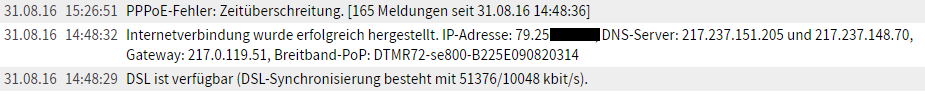

    14:48:29 Uhr DSL Synchronisiert sich und bleibt synchron bei 51376/10048 kBit/s
    14:52 Uhr Der Telekom-Techniker verabschiedet, ich bedanke mich und wir wünschen uns gegenseitig einen schönen Rest-Tag.
    Grund zum Jubel? Fast.
    Das Provisorium muss ja auch noch gegen ein dauerhaftes Kabel getauscht werden.

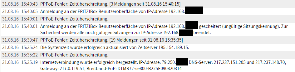

    Und leider bekomme ich weiterhin regelmäßige PPPoE-Zeitüberschreitungen (siehe Bild: 02) :(

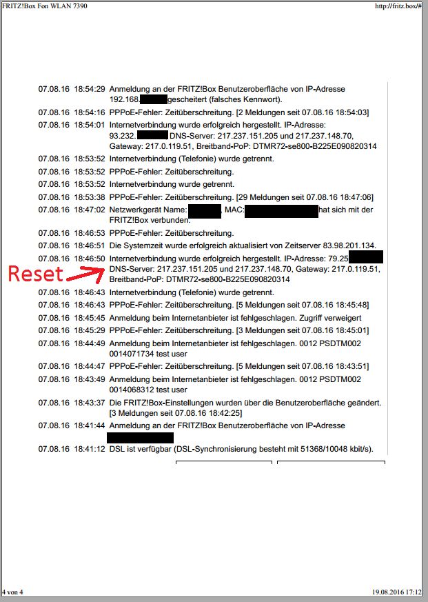

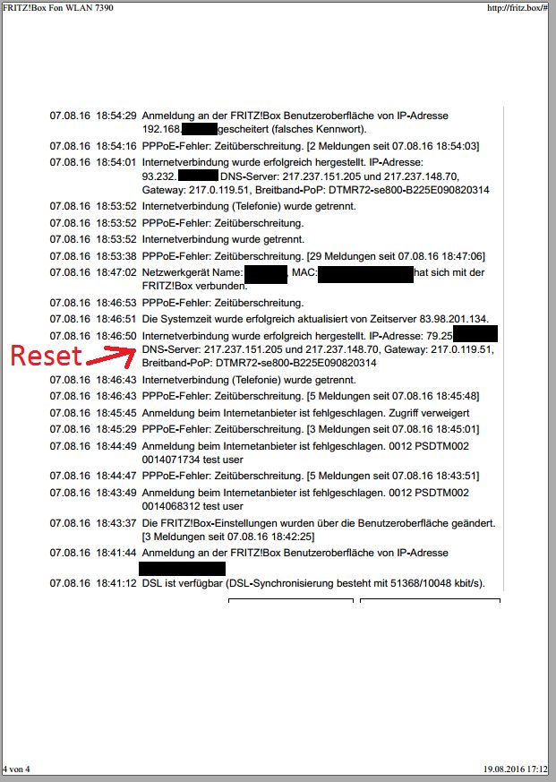

    Meine Vermutung ist, dass der Port eventuell durch die Timeouts den Geist aufgegeben hat, immerhin ca 6200 am Tag fast einen Monat lang.
    Wenn dem so ist, dann wird der neue Port wohl auch nur ein paar Wochen halten (siehe Bild: 03).

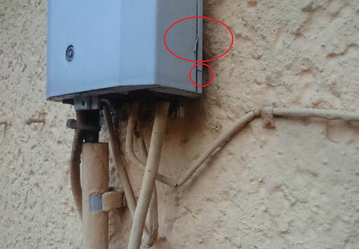

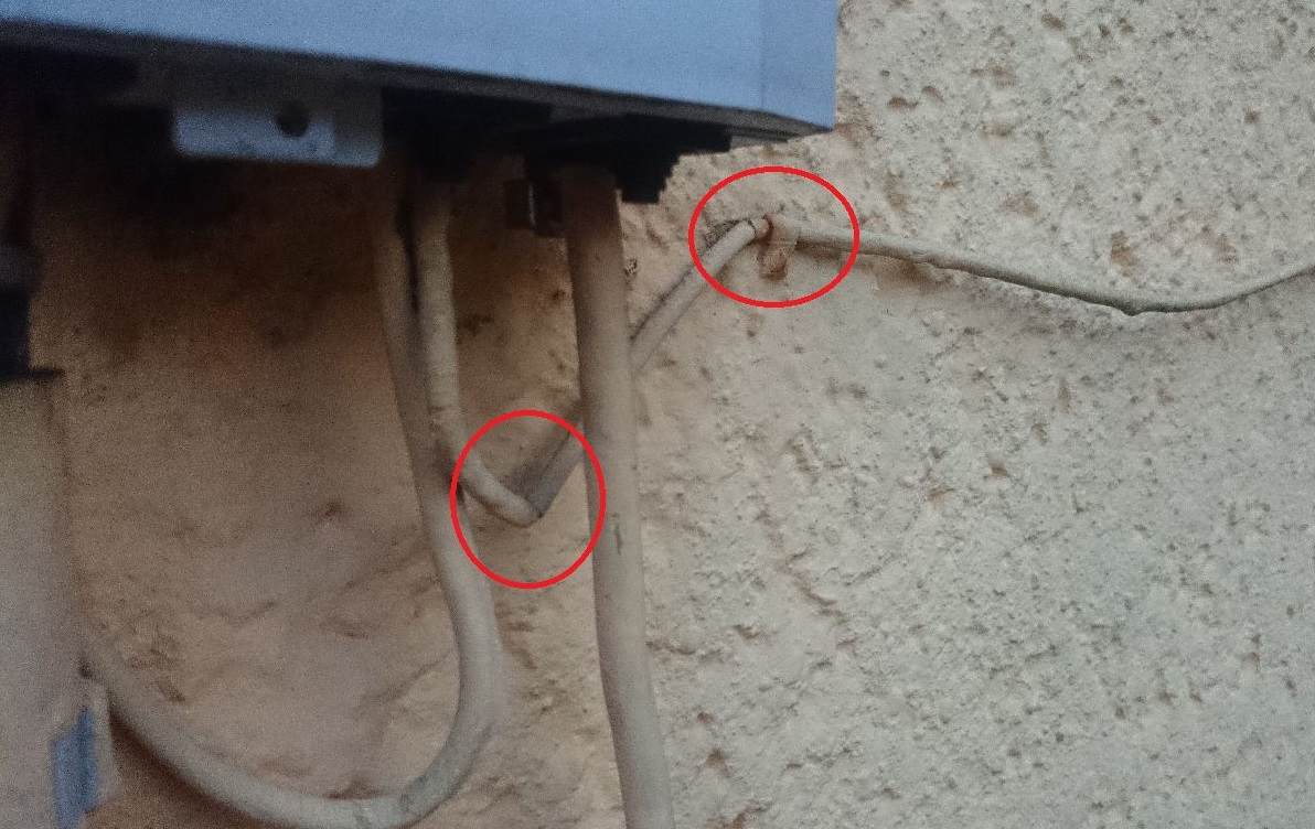

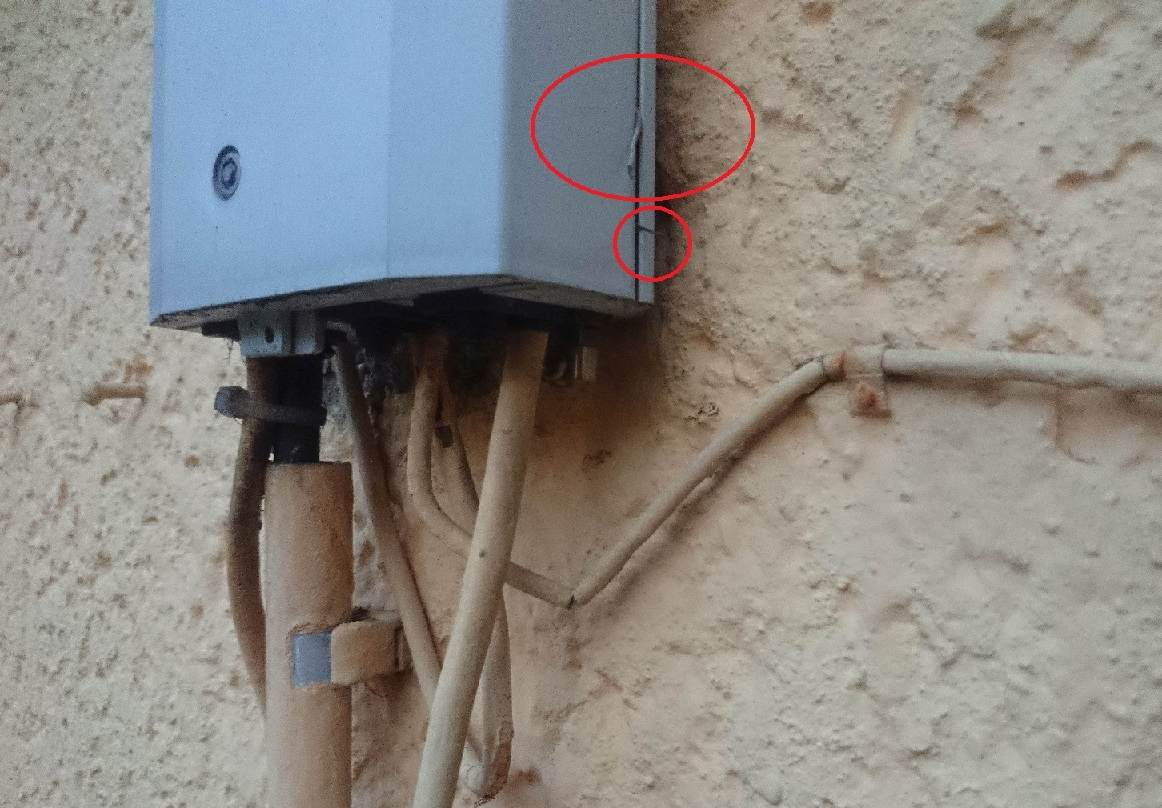

    Ich habe mir dann mal die Leitung selbst angeschaut (siehe Bild).
    Es erscheint mir recht eindeutig das die Leitung in ihrem vermutlichen Alter von ca. 60 Jahren so manchen harten Winter und so manchen warmen Sommer (Kasten liegt auf der Südseite) gesehen hat und nun den Weg allen irdischen gegangen ist.
    Leider sind die Telefon-Hausverteiler mit einem speziellen Schloss abgeschlossen, so das ich da nicht dran komme.
    Ich würde aber vielleicht eine provisorische Leitung legen, die könnte der Techniker anschließen. Die würde ich dann nutzen bis die neue Leitung gezogen worden ist (2. Stockwerk).
    Naja... aber jetzt muss sich die Terrorkom erstmal bequemen sich bei Congstar zu melden für einen neuen Termin der dann vielleicht sogar mal eingehalten wird.
    PS: Die Limitierung auf 150KB bei Bildern ist ziemlich lästig.
    PS: Man beachte auch die beiden Strippen die aus dem Kasten raus hängen auf Bild 2.

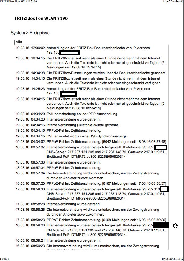

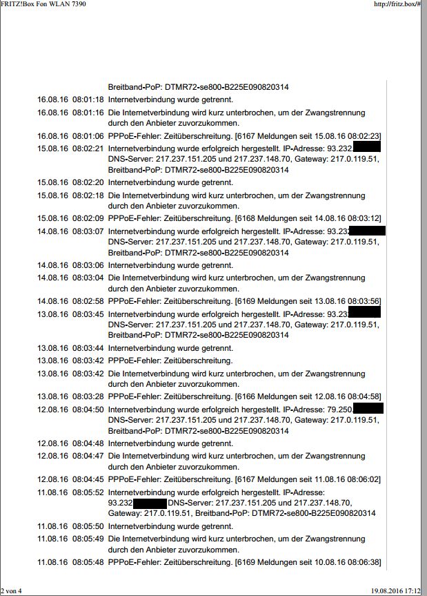

    Ich habe, wie mir aufgetragen wurde, die Fritzbox resetet und auch alle benutzerspezifischen Einstellungen unterlassen (VPN-Zugang, Portforwarding, DDNS, Adressbuchsynchronisation).
    Tatsächlich war die Leitung die ersten Tage gefühlt stabiler. Allerdings war ich auch nicht oft zu Hause.
    Dann fingen die Probleme wieder an und am Freitag habe ich dann endgültig den DSL-Sync verloren.
    Das ich bisher nicht wieder hier gepostet habe liegt nicht daran, dass sich das Problem erledigt hat, nein, es liegt daran das ich nun gar nicht mehr ins Netz komme. Ich schreibe dies hier von meinem Arbeitsplatz aus.

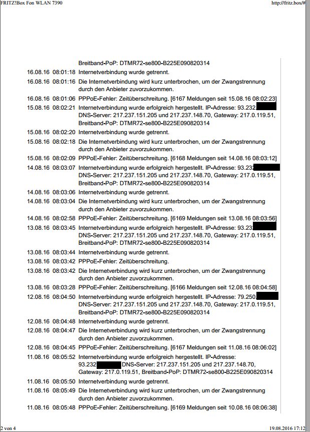

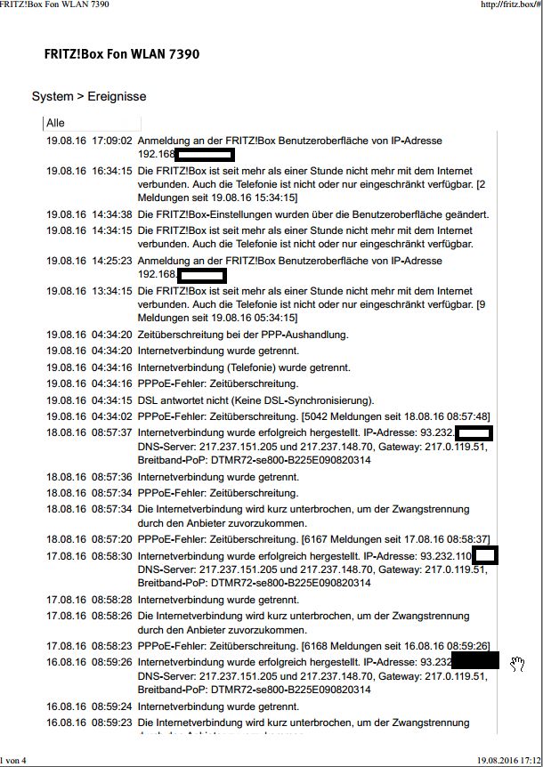

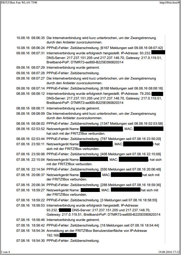

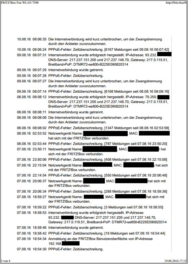

    Interessant finde ich im Fritz-Log, dass seit einigen Tagen alle 15 Sekunden ein Timeout passiert (ca. 6170 am Tag). Das ist wohl das Maximum was an Verbindungsversuchen aufgebaut wird pro Tag.
    Am Freitag habe ich bei Congstar angerufen... aber da es bereits Freitag Nachmittag war wird vermutlich frühstens heute morgen (Montag) der erste Telekom-Techniker rein schauen.
    Ich weiß das hier im Forum niemand helfen kann, aber ich sehe das ganze hier auch ein wenig als eine Art Blog meiner Congstar-VDSL-Leisdensgeschichte.
    edit: Wäre schön wenn ein Moderator / Admin diesen Post mit dem Störungs-Ticket verlinken könnte, oder zumindest die Bilder kopiert.
    Im Anhang der Fritzlog. Da wo Reset steht, habe ich die Fritzbox neu eingerichtet (Seite 4).
