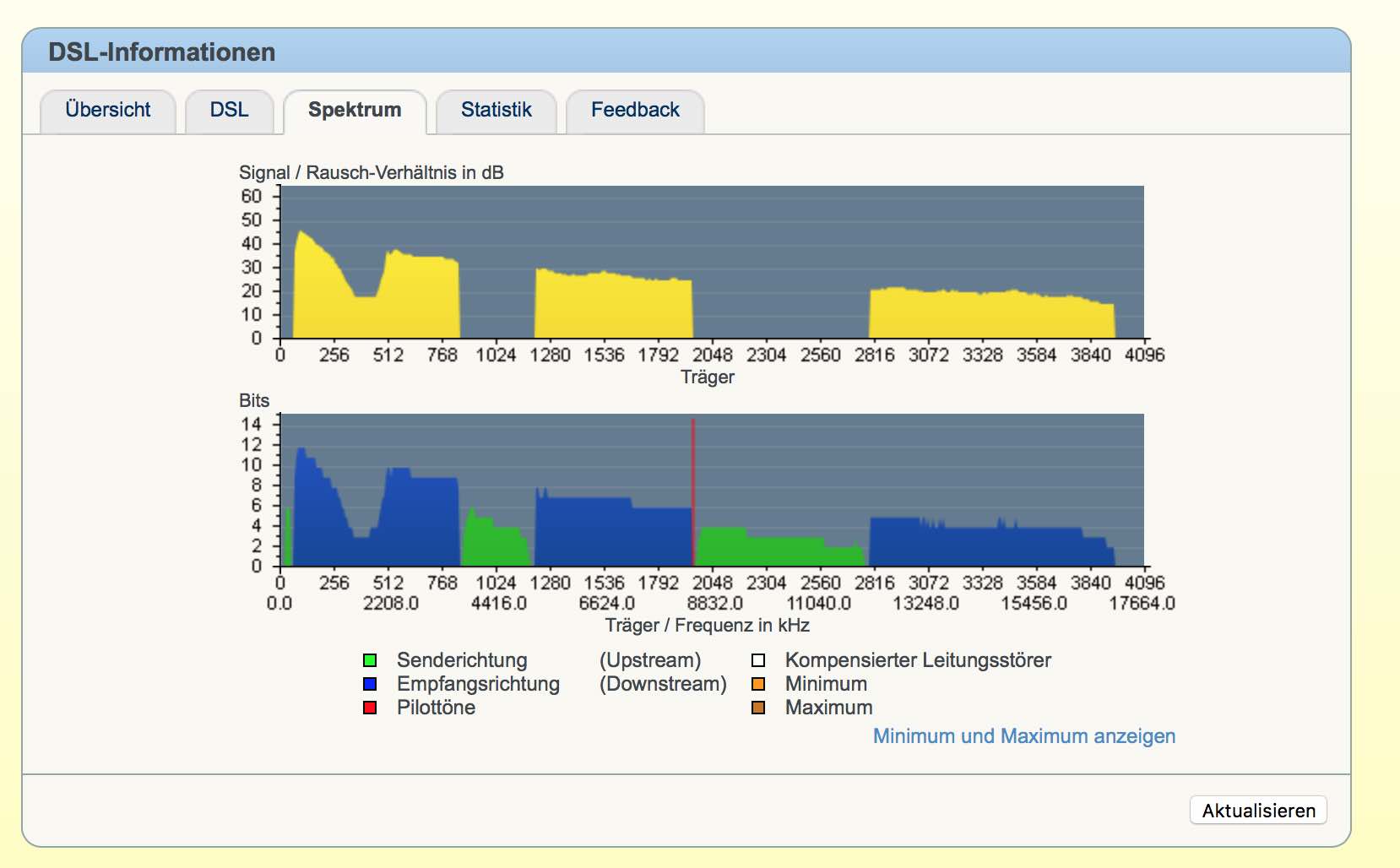

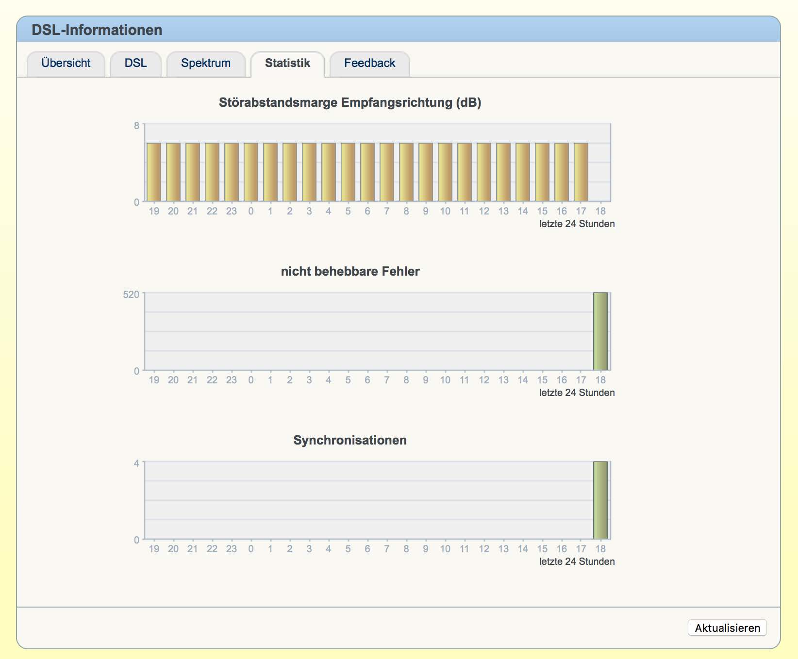

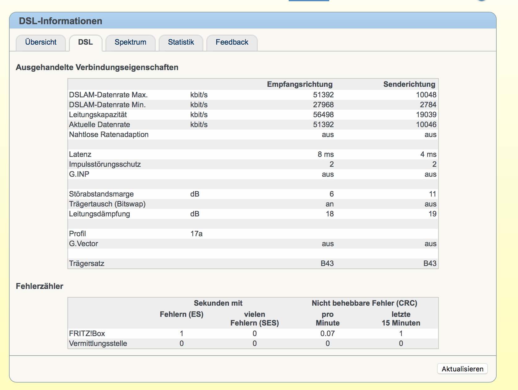

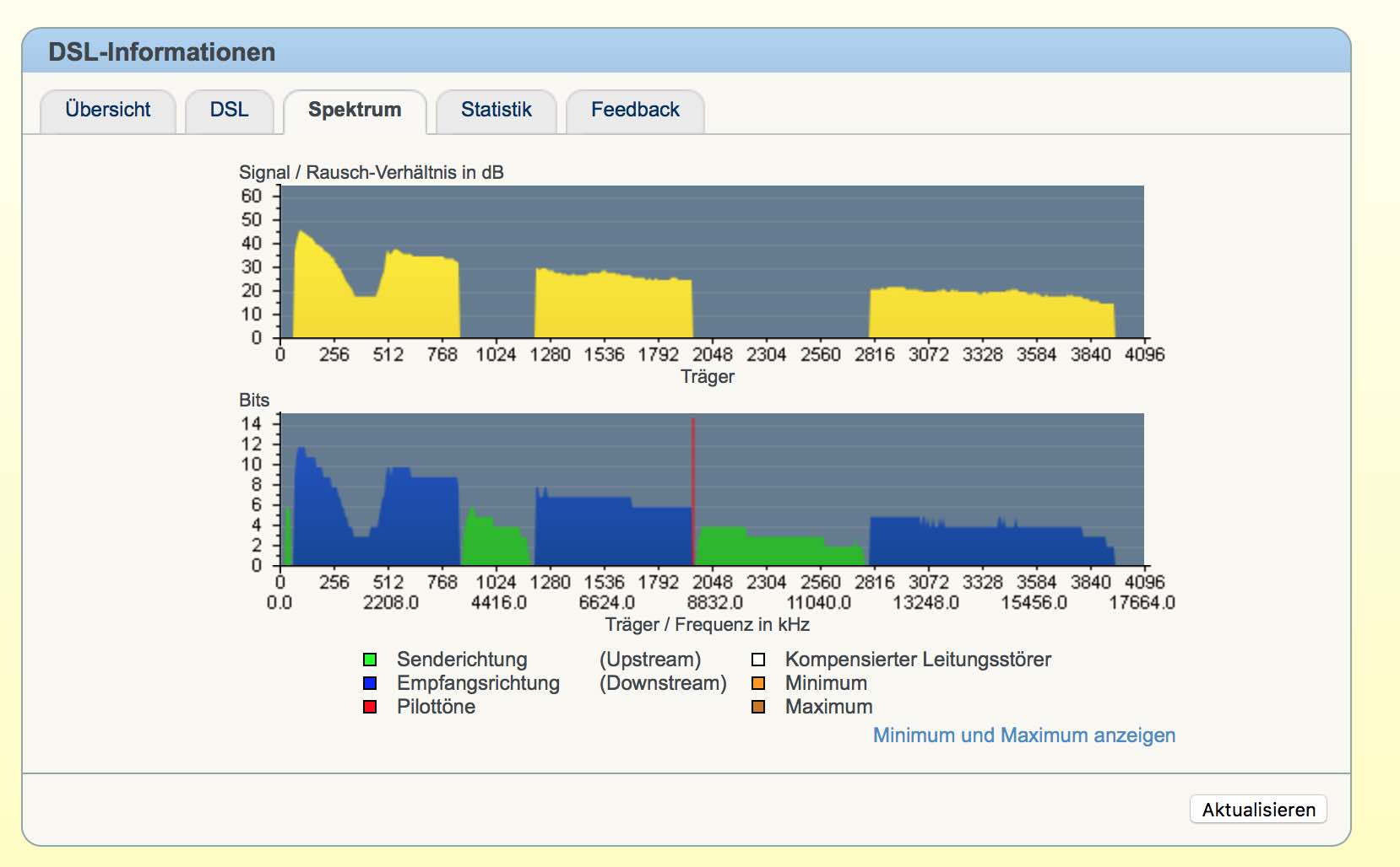

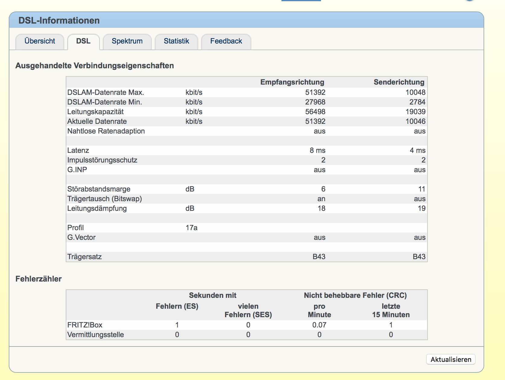

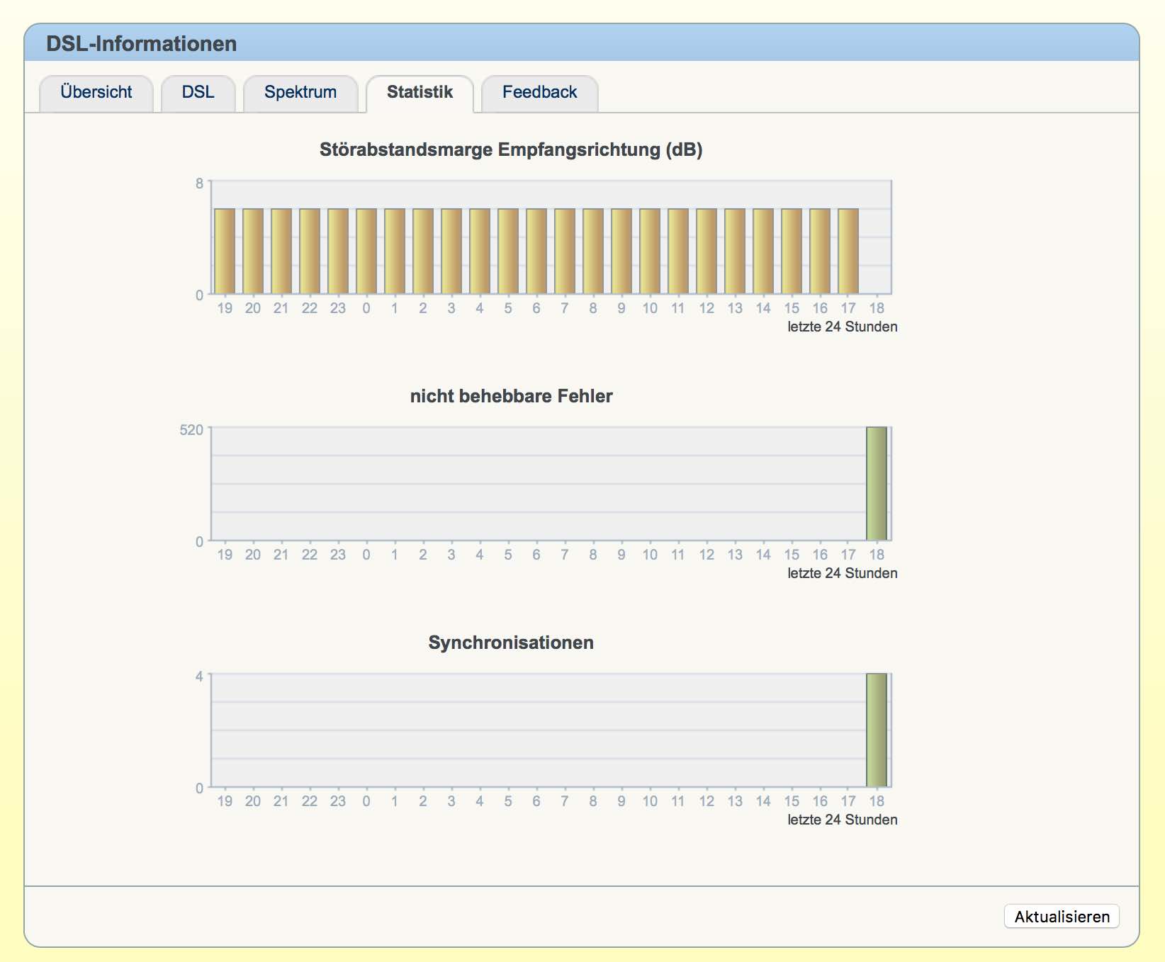

  • Hallo, ich bin nunmehr seit ca fast 4 Monaten DSL Kunde bei Congstar. In den letzten Wochen habe ich immer wiederkehrende Verbindungsabbrüche. Völlig unabhängig von der Tageszeit oder meinem Surfverhalten. Laut dem Log der Fritzbox sind Abbrüche auch zu Zeiten an denen ich nicht daheim bin. Am 09.01. habe ich die Box das letzte Mal neu gestartet. Heute trat das Problem das erste Mal wieder auf. Die längste Zeit bisher, an denen kein Verbindungsfehler aufgetreten ist, waren 14 Tage. Manchmal habe ich das Problem mehrmals am Tag, dann wiederum ist für einige Tage alles in Ordnung.
    Wär toll wenn mal jemand dem nachgeht.

    Screenshots und Logfile weiter unten
