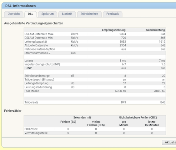

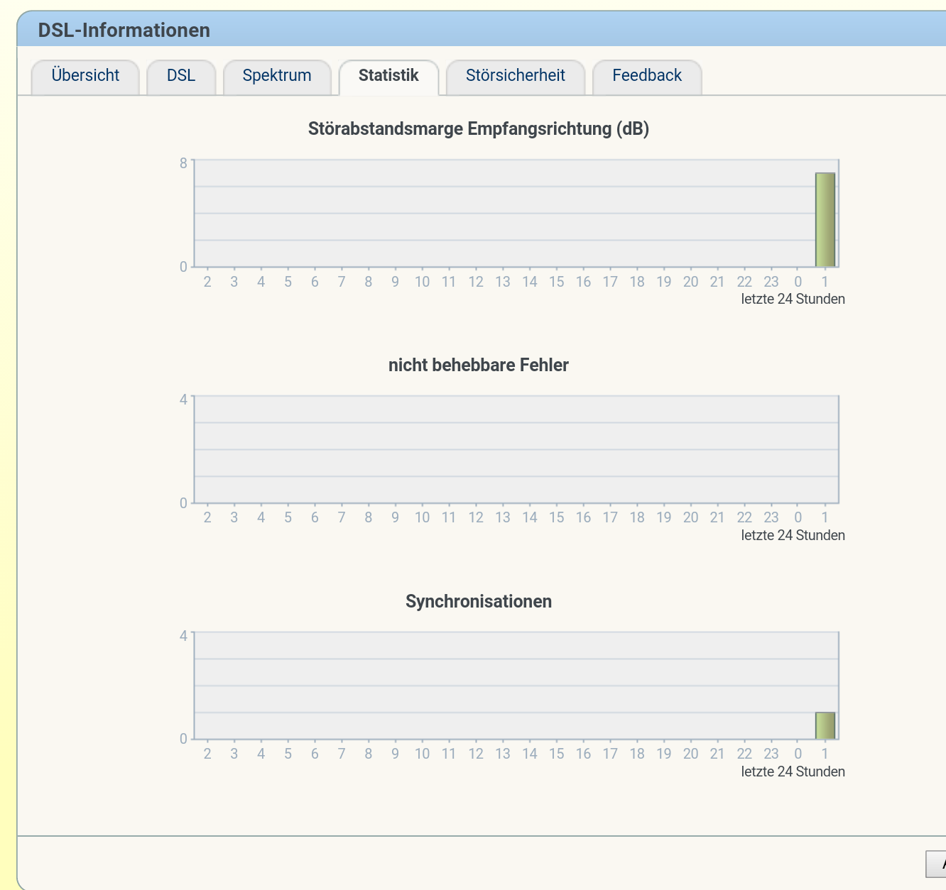

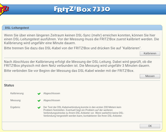

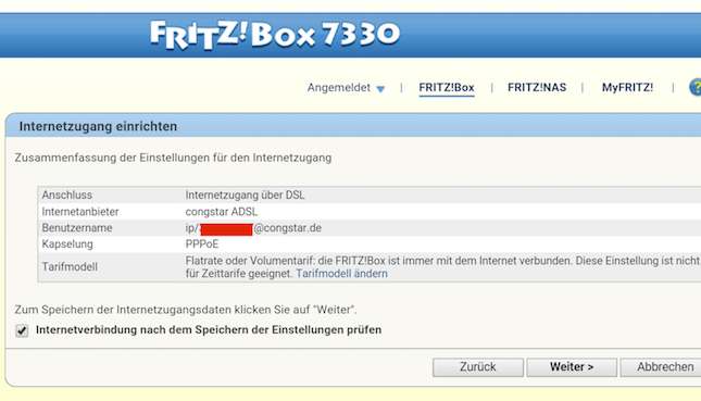

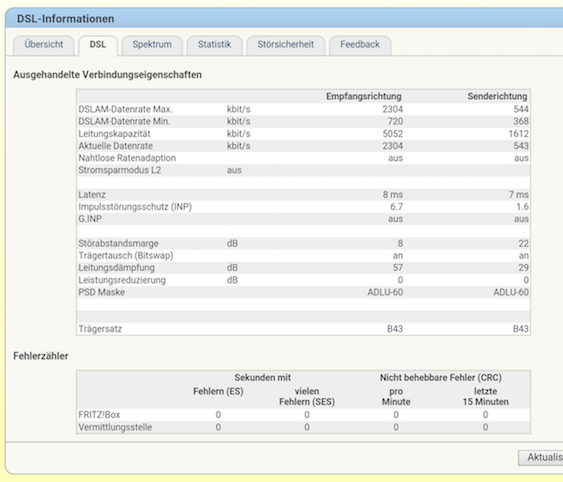

    Allerdings funktionert der DSL-Anschluss nicht (DSL Sync vorhanden aber PPPoE Zeitüberschreitung). Das Problem scheinen auch andere öfters zu haben. Fritzbox synchronisiert (mit recht miesen Werten... siehe Screenshots) Hier gleich mal das Fehlerprotokoll. Anschluss wurde vor ca. 2 Wochen geschaltet - Verbindung von Beginn an nicht möglich.
    - Vertragspasswort wurde schon neu gesetzt (meinCongstar + Fritzbox)
    - Fritzbox mehrfach neu gebootet

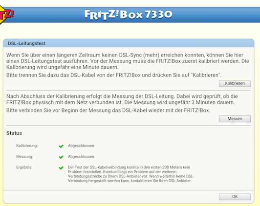

    - Verkabelung auch geprüft
    - Fritzbox Verbindungsparameter auf "Stabilität" gestellt
    Der Elektriker sagte etwas beim Installationstermin (ich war nicht selbst anwesend),dass wohl irgendwelche Adressen am DSLAM vertauscht waren ( vllt. liegt hier irgendwo der Hund begraben).
    Da meine Email hier im Forum eine andere ist als die vom DSL-Anschlussinhaber (meine Schwiegermutter) müsstet ihr mich per PM oder Email nach Ihrer Anschlusskennung fragen (hab's in den Screenshots zensiert).
    Danke vorab

  • Hi nochmal,
    inzwischen funktioniert die PPPoE Einwahl. Es lag vielleicht an der gelieferten Fritzbox - die Firmware war nicht aktuell.

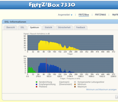

    Aber der Datendurchsatz ist absolut mies. Wie man auf den Screenshots von damals schon sehen kann ist die Leitungskapazität bei etwa 5MBit/s down und 1.5 MBit/s up. Die ausgehandelte Geschwindigkeist ist aber nur bei 2MBit/s down und 0.5MBit/s up. Das rockt definitiv nicht. Der Anschluss befindet sich zwar in einer ländlichen Gegend aber das entspricht eher reiner Leitung zum Mond XD.
    Nachbar im selben Haus (Verschaltung im Keller ist gemeinsam mit Ihm) hat auf jeden Fall mehr (direkter Telekomkunde).
    Für mich sieht das aus als ob die Leitung künstlich runtergeschraubt ist da die Leitung laut Stats beim Download über das Doppelte her gibt und beim Upload über das 3-fache.
