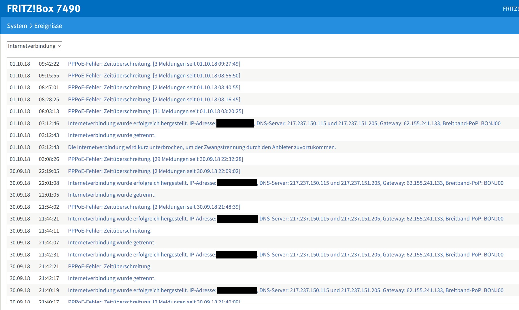

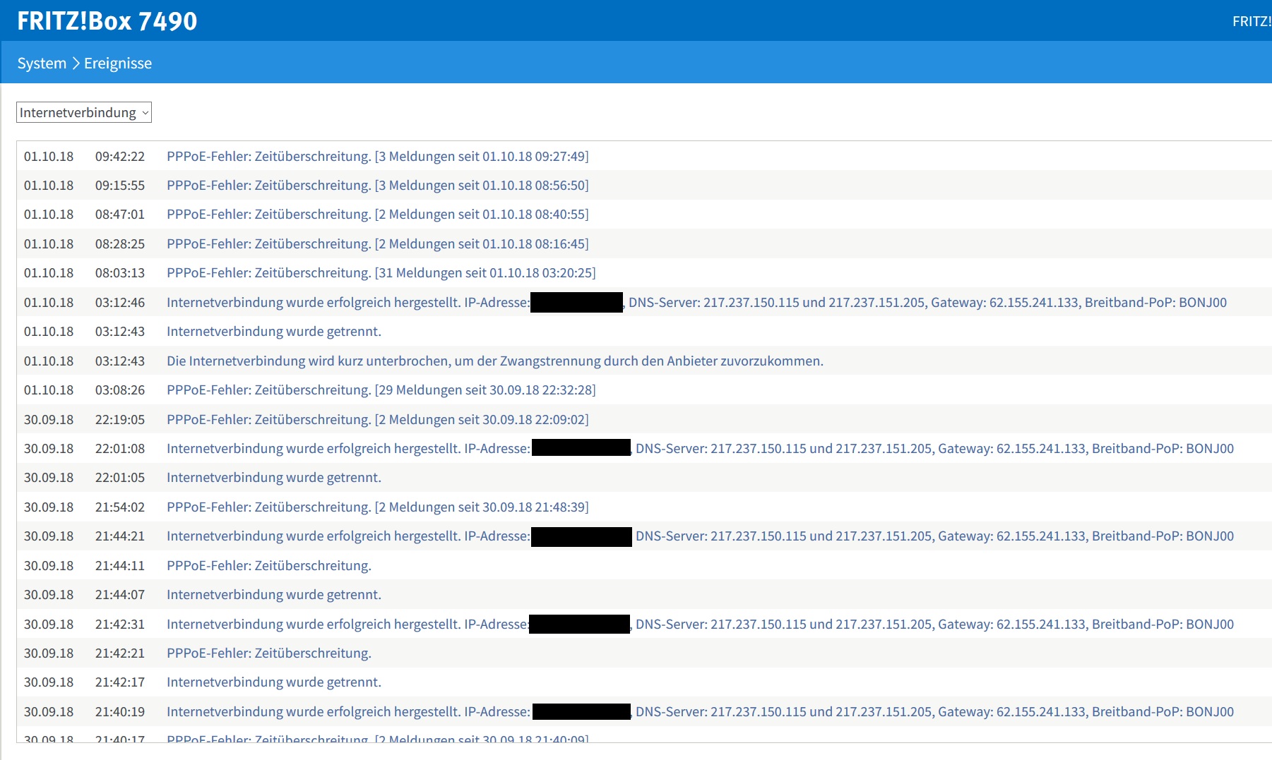

    Es besteht ein Problem mit der DSL Verbindung. Ab und an ist das Netz plötzlich kurz weg (auch Telefon) oder es gibt einen drop im Speed des Downloads. Daraufhin bin ich auf Fehlersuche gegangen. Fritz aus der Box teilte mir dann mit, dass seit geraumer Zeit 'PPoE Verbindungsfehler: Zeitüberschreitung' (mittlerweile ~30x/Tag) auftreten. Die Leitung ist synchron. Die Verbindungsabbrüche sind auch immer nur ganz kurz. Zuvor hat alles über Jahre normal funktioniert.

    Bild 1: Problembeschreibung durch Fritz aus der Box (die neuen IP's wurden in 4 von 5 Fällen durch mich getriggert, in Fall 5 durch Fritz aus der Box aka 24h reconnect)

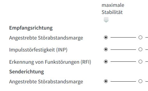

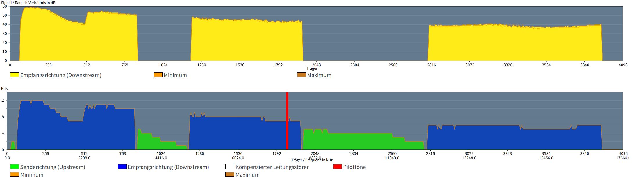

    Bild 2: Fritz ist stabil. Ja, ist auf max Stabilität gesetzt (soll ich noch n Bild vom Stecker neben der Dose liefern, aka restart? Und von der grünen Lampe n Video um sicherzustellen, dass sie nicht blinkt?!)

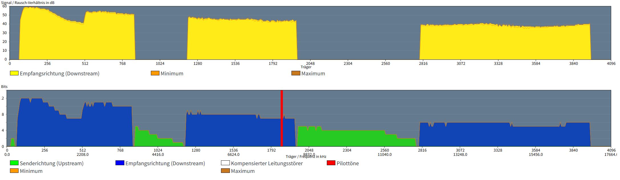

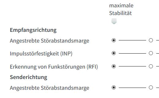

    Bild 3: Übersicht Verbindung I

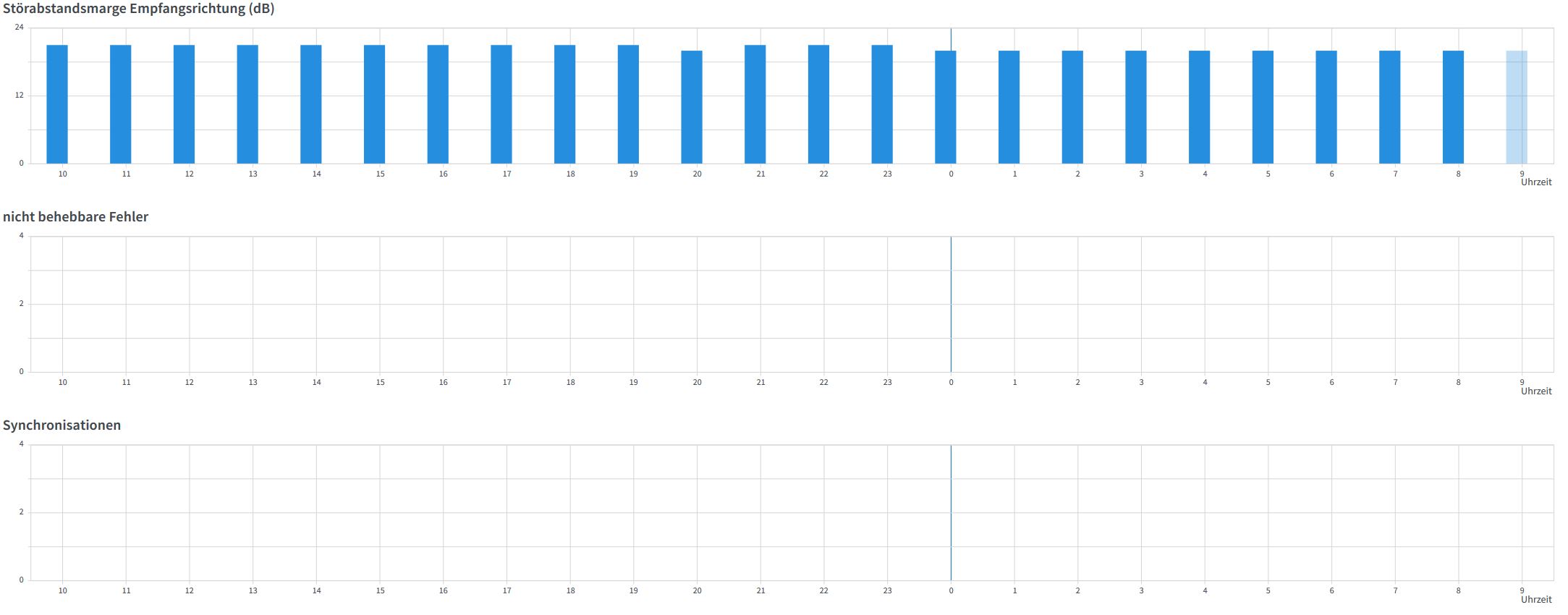

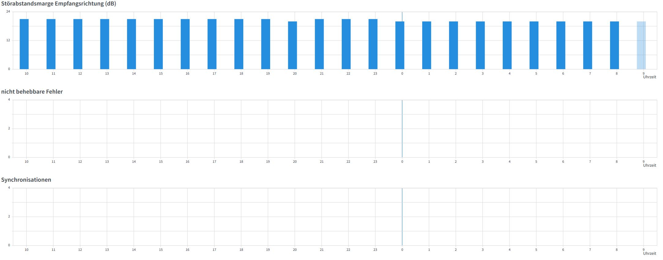

    Bild 4: Übersicht Verbindung II - Verbindungseigenschaften

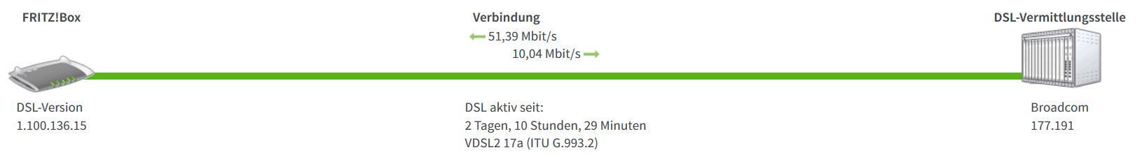

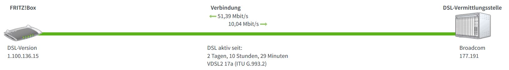

    Bild 5: Übersicht Verbindung III - Spektrum mit min/max

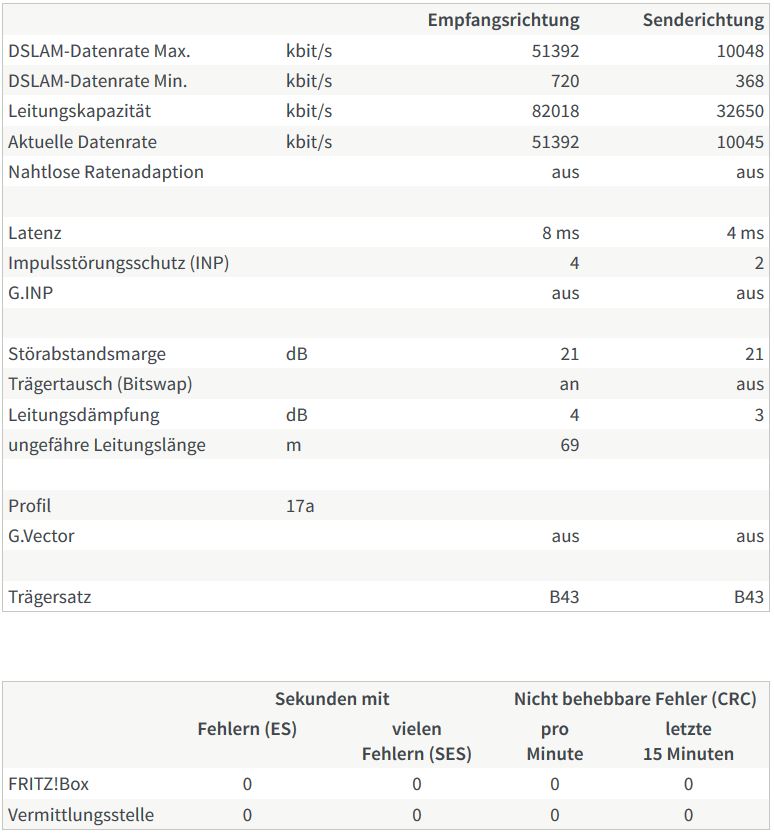

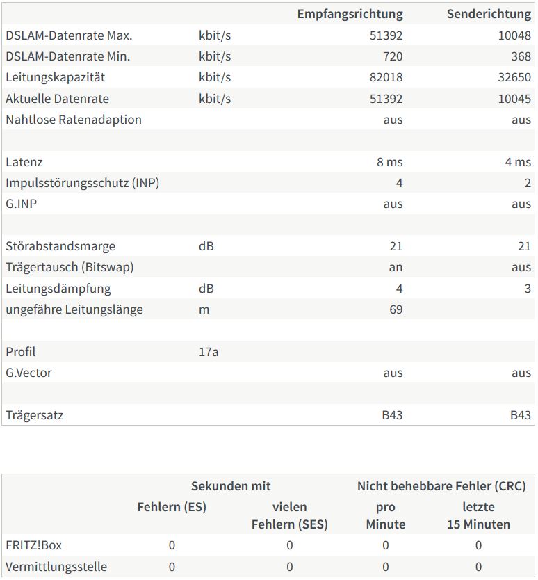

    Bild 6: Übersicht Verbindung IV - Störabstandsmarge und Synchronität über 24h (JA, es ist synchron, bzw für die Bäume mit weniger Laub in der Schule des Lebens: 'die grüne Lampe leuchtet an der Fritzbox, dauerhaft')
