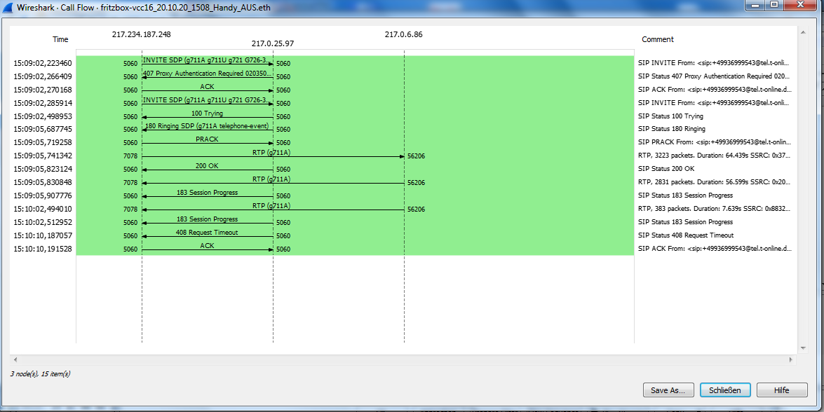

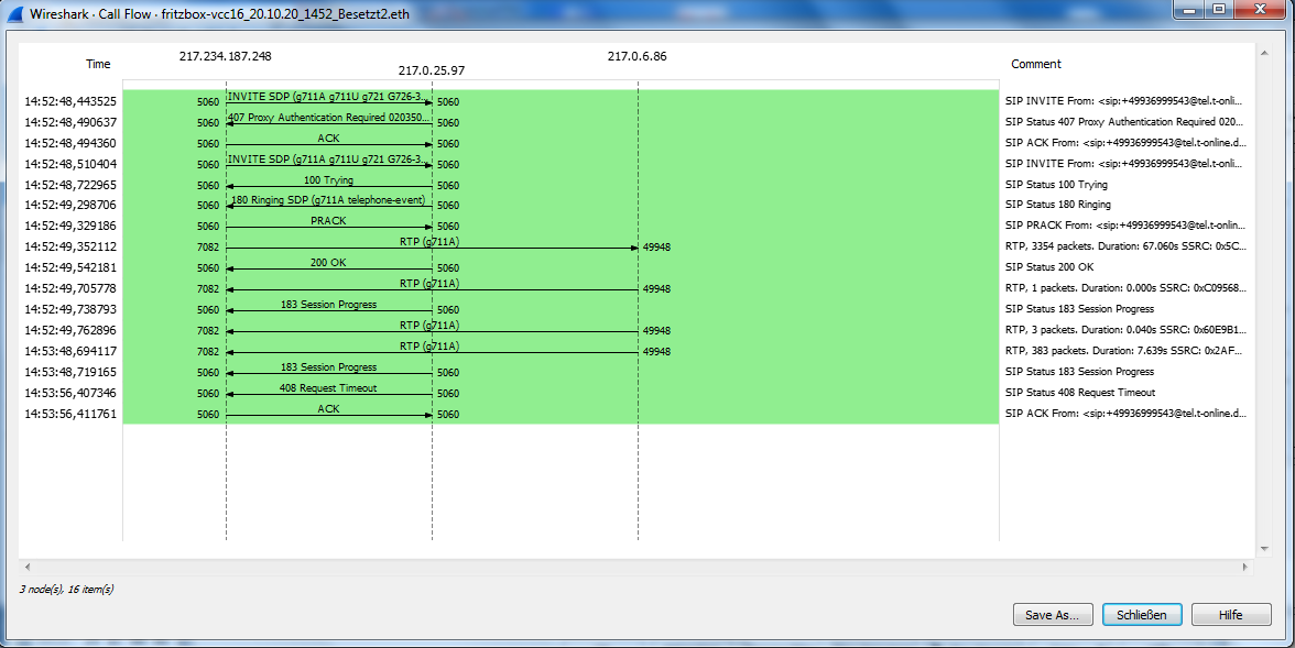

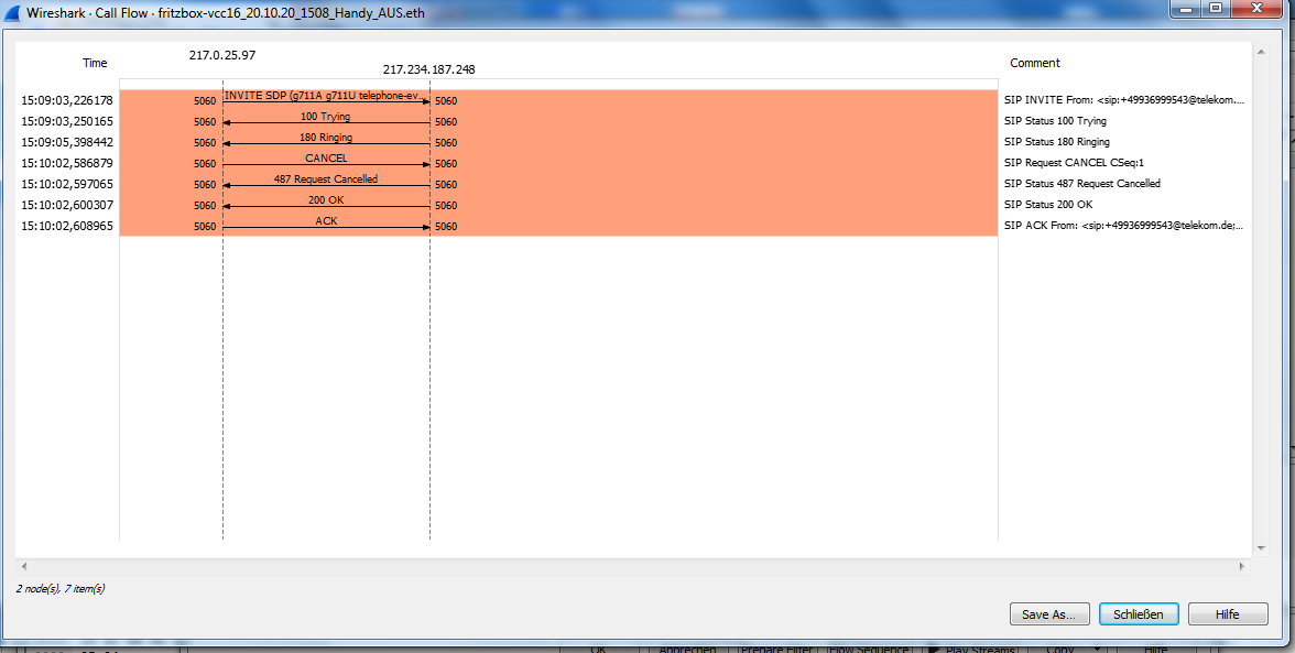

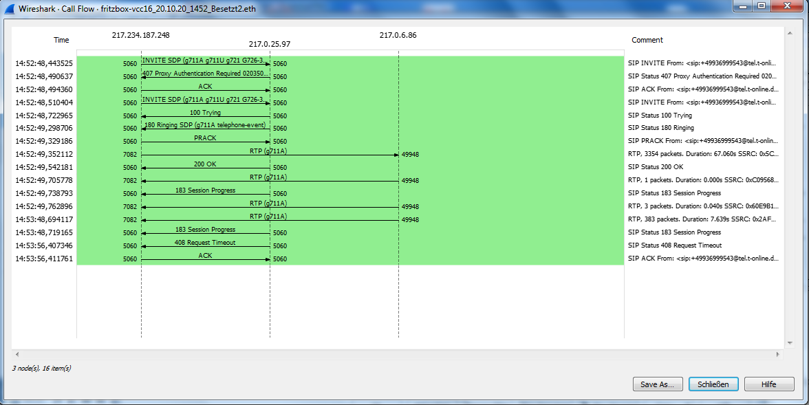

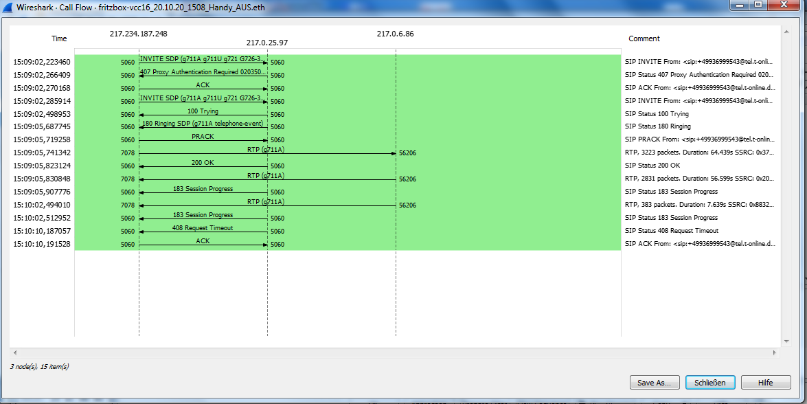

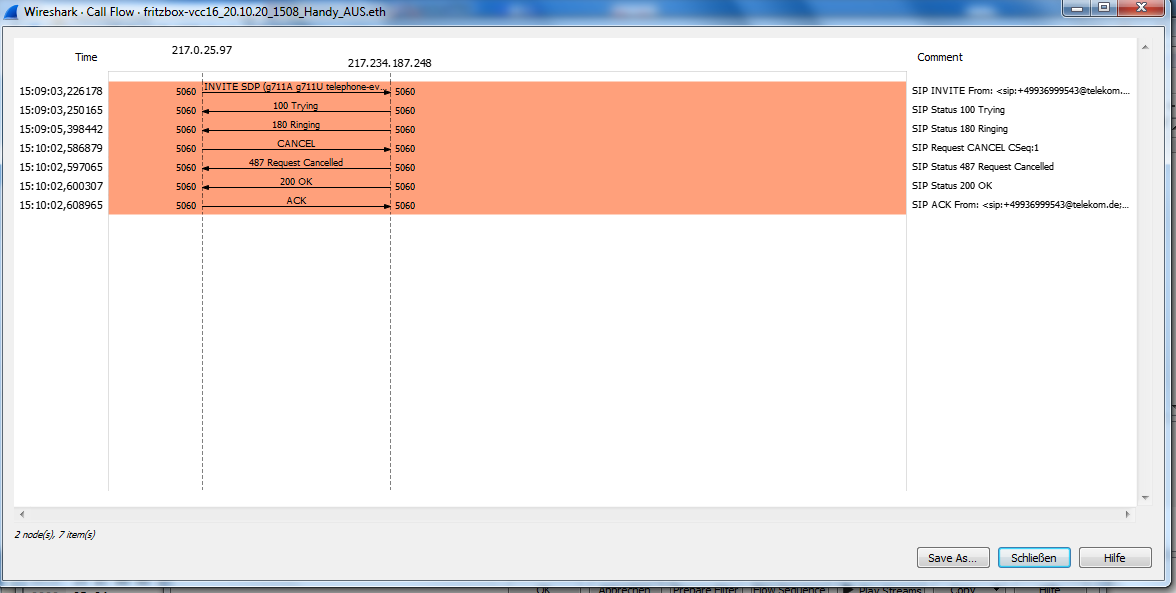

    Ich schicke im Anhang 2 Flowdiagramme mit den ersten Verbindungsabschnitt Festnetz - Handy und den
    2. Verbindungsabschnitt Mobilfunk - Festnetz ( Ziel der Rufumleitung ).
    Das Thema "bei Besetzt" ist immer noch offen , wobei dies wahrscheinlich nicht an CONGSTAR
    liegt. Hier wirkt das 2. Thema "VIOP A-Teilnehmer hört 90 Sekunden nichts" rein.
    Im Besetztfall bekomme ich erstmal einen Rufton , von einen VoiP-Gateway in Würzburg ,
    dann 110 Sekunden Stille ,gefolgt von Festnetzansage "Der Teilnehmer ist nicht erreichbar,
    rufen Sie später wieder an" . auch hiervon ein Flowdiagramm.

    Beim Test Anruf auf besetztes Handy höre ich dann für 1 Sek. den 1. Rufton , dann
    80 Sekunden Stille und anschliessend den Hinweiston.
