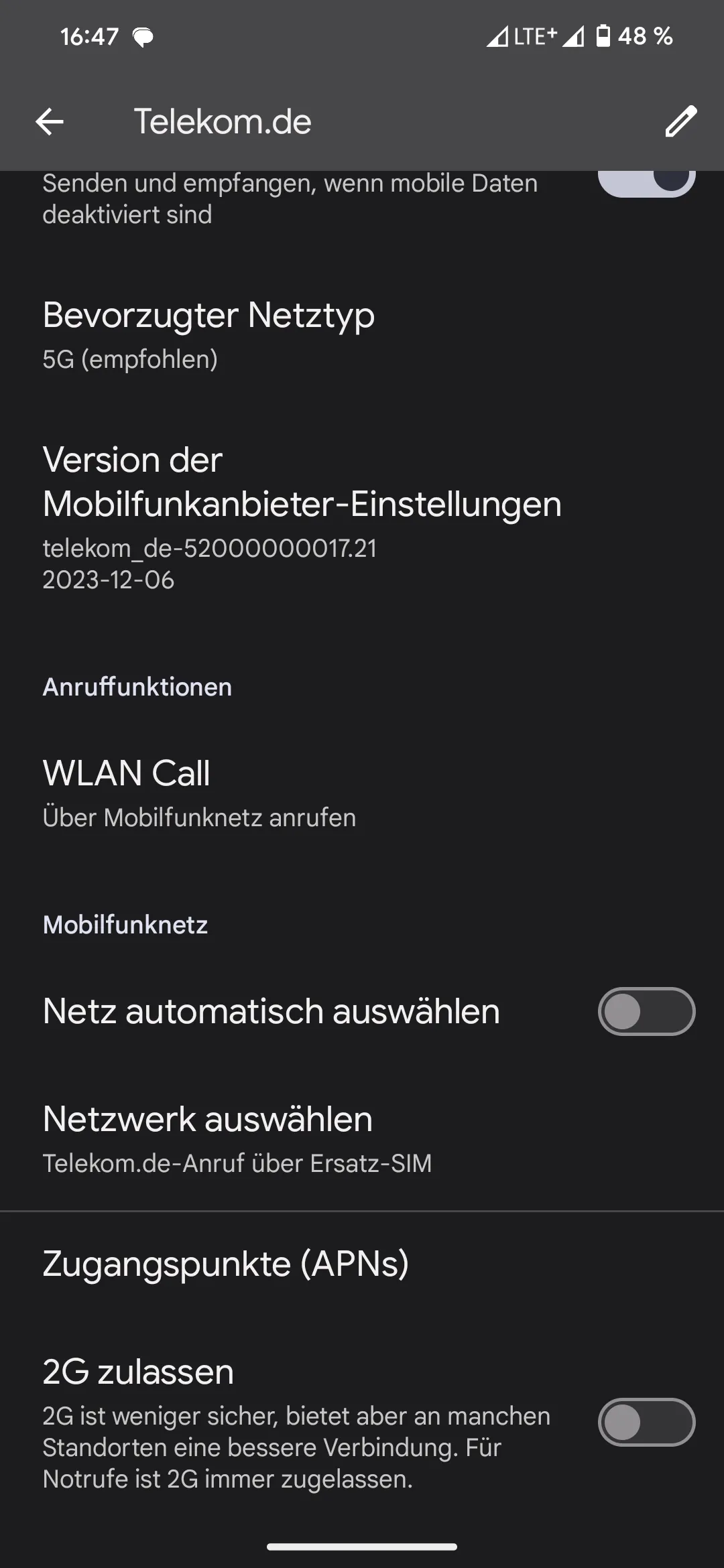

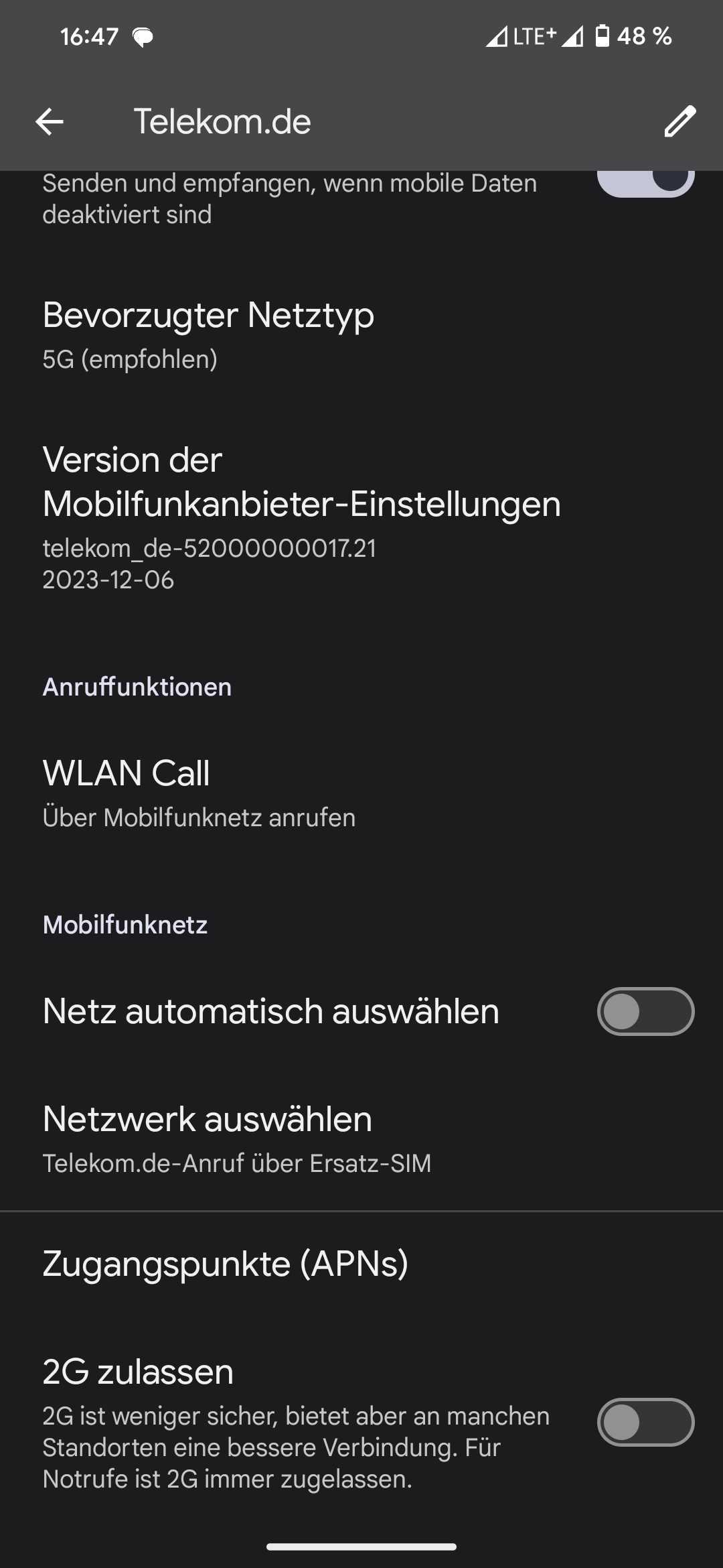

    Hallo Carisus ,
    Vielleicht musst du noch „Automatically select network“ anschalten.
    Habe diesen Beitrag gefunden https://www.reddit.com/r/GooglePixel/…and_android_14/ und den Screenshot dazu wo es funktioniert: https://imgur.com/yxUhBWH
    Wo hast du gelesen dass Congstar das frei schalten muss?
    Hey, danke schonmal für die Antwort.
    Genau "Automatically select network" sollte aus sein.
    Beim aktuellen stand wird dann automatisch alles übers Wlan geleitet (also Wlan-Call only), was zumindest zuhause perfekt ist.
    Und sollte sich automatisch zum Backup-Calling ändern sobald kein Wlan Netzwerk mehr vorhanden ist
    (Wenn du magst kann ich dir auch die Forenbeiträge von Personen die genau diesen Trick angewandt haben schicken :) )
    Problem an Congstar / Telekom ist das beim Wlan-Calling keine Präferenz gesetzt werden kann wie bei bspw. o2 und automatisch Mobilfunk über Wlan präferiert wird. (Gibt keine Einstellung ob alles übers Wlan oder Mobilfunk standardmäßig laufen soll)
    Warum genau Telekom / Congstar diese Präferenz erzwingen wollen erschließt sich mir nicht, ist aber sehr unvorteilhaft.
    Congstar muss das meines Wissens nach "indirekt" freischalten, gleiches spiel wie damals beim VoLTE Schalter, der nach einem Carrier Update bei u.a. Telekom verschwunden ist.
    Was ich abseits von gefährlichem Halbwissen in Forenbeiträgen gefunden habe ist folgendes:
    Android 6.0 und höher bieten die Möglichkeit [...] anbieterspezifische Konfiguration für die Plattform bereitzustellen.
    Diese Funktionalität [...] ermöglicht die Verlagerung der Netzbetreiberkonfiguration von den statischen Konfigurationsüberlagerungen und gibt Netzbetreibern und OEMs die Möglichkeit, der Plattform über eine definierte Schnittstelle dynamisch Netzbetreiberkonfigurationen bereitzustellen.
    Die App wird von der Plattform abgefragt, um Konfigurationen für Einstellungen bereitzustellen, darunter:
    • Roaming-/Nicht-Roaming-Netzwerke
    • Visuelle Voicemail
    • SMS/MMS-Netzwerkeinstellungen
    • VoLTE/IMS-Konfigurationen
    Und genau das Backup-Calling Feature gehört zu der IMS-Konfiguration.
    Man könnte mit Drittapps und ein bisschen Spielerei die Netzbetreiberkonfiguration manuell editieren und Backup-Calling zu erzwingen, jedoch geschieht das auf einer Sicherheitskritischen Ebene und ich möchte ungern diesen Kompromiss eingehen für ein Feature das andere Smartphonehersteller schlichtweg erzwingen und den Betreibern nicht diesen Spielraum ermöglichen.
    Viele Grüße!

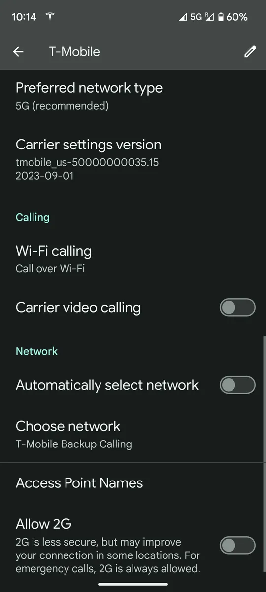

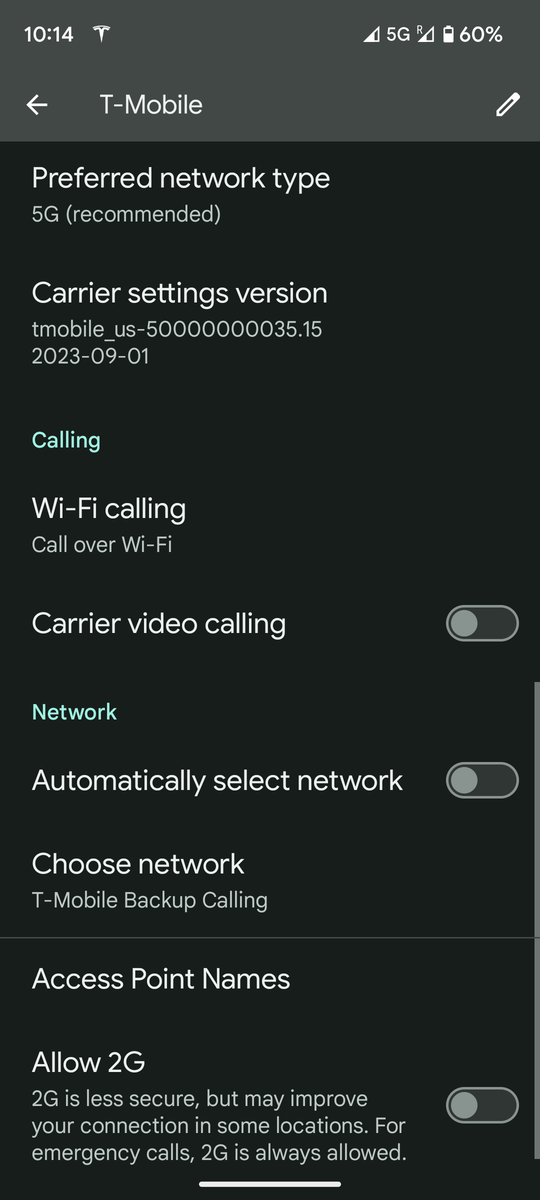

    (Das Bild im Anhang ist ein Screenshot von einem Google Pixel im US Telekom Netz, wie es nach Android 14 aussehen sollte -> "Telekom Backup Calling")
