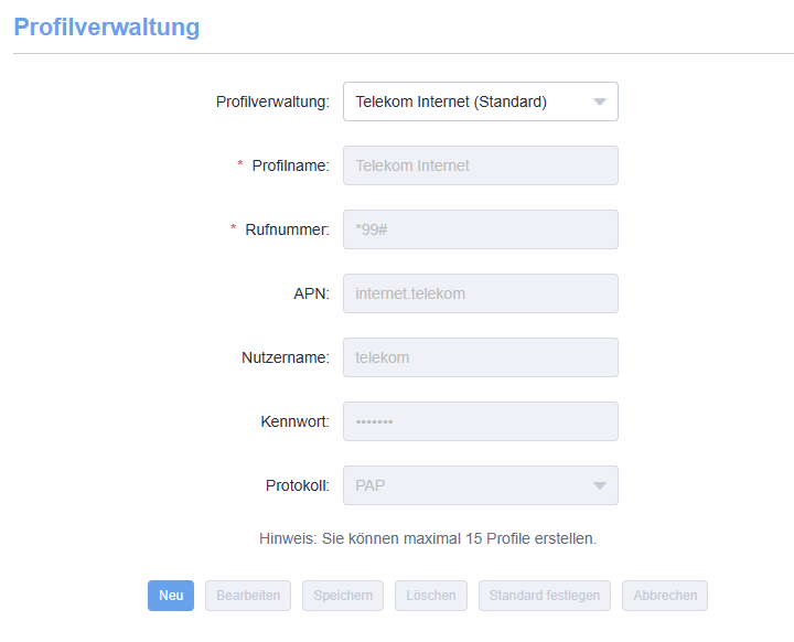

    danke für die schnelle Rückmeldung. Die APN Varianten (inklusive der alternativen) habe ich schon durchprobiert, leider ohne Erfolg.
    Ich kann im Profil leider die IP / WINS / DNS Einstellungen nicht finden und ggf ändern (siehe Screenshot).
