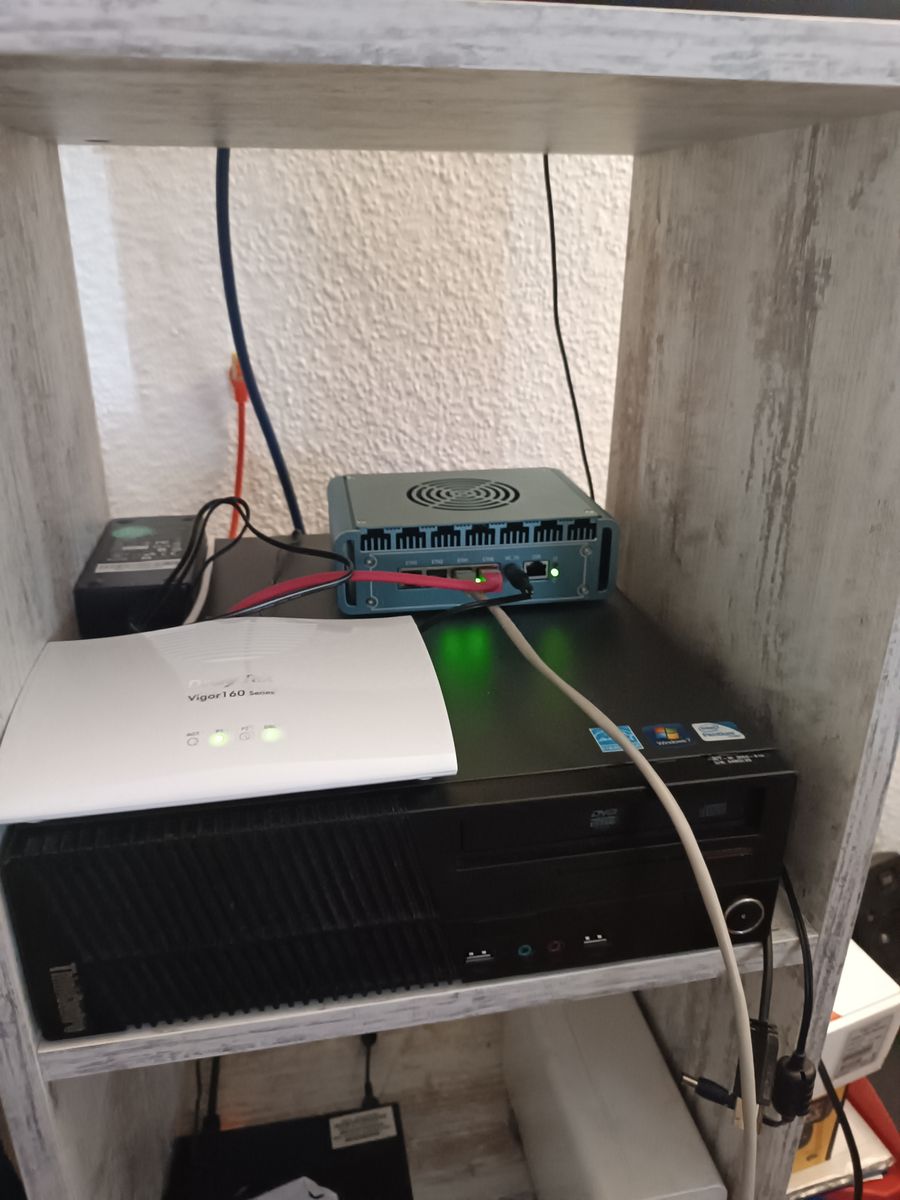

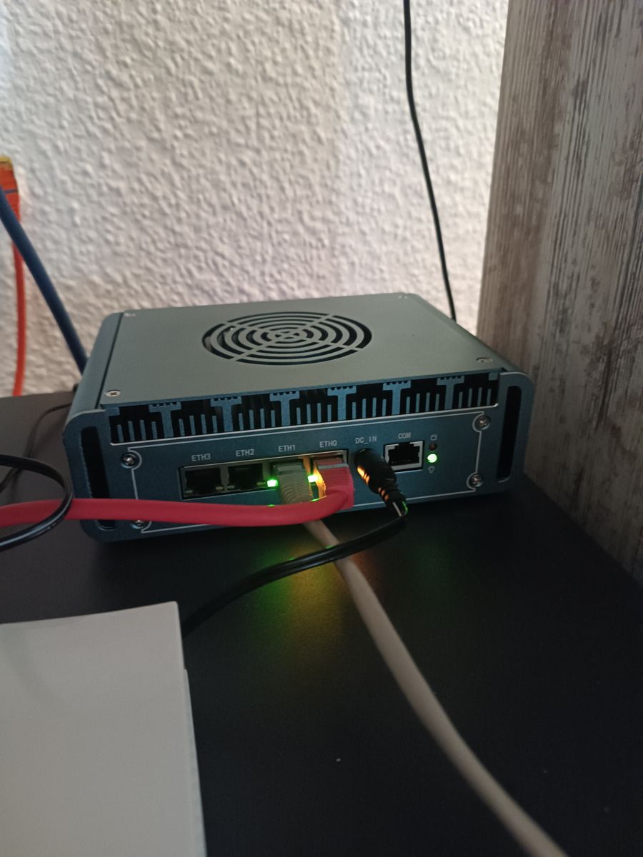

    Anschließend habe ich mein Online-Setup wie geplant auf das Vigor DSL-Modem umgestellt und dahinter pfSense installiert.
    Auch hier: volle Bandbreite! Seit einem Monat läuft alles ohne Probleme.
