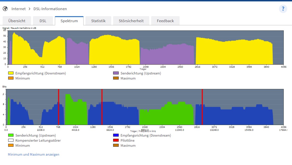

    Da scheint ASSIA aktiv zu sein.
    Passiert meist durch Störungen die auf der "Leitung" sind.
    Diese Störungen können durch defekte Netzgeräte, defekte Switches oder Powerlan/dLAN verursacht werden.

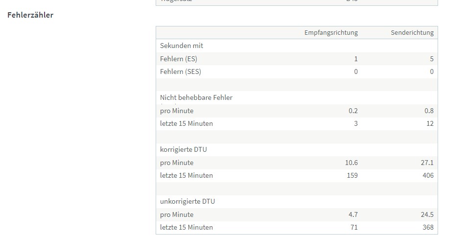

    Kann der DrayTek Vigor 165 die Störungen detailliert anzeigen?
    Die beiden beigefügten Screenshots sind alles bzgl. DSL Logs.

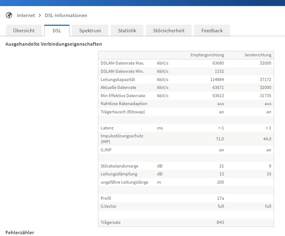

    kaufhauslicht die Verbindung ist doch sehr gut. Die Synchronisation besteht mit 138 MBits down und 44 MBits up (Attainable Rate im Screenshot). Hast du schon einen Speedtest gemacht? Bevorzugt über Breitbandmessung.de?
    Die Test Werte stimmen mit dem aus den Vigor Screenshots überein. Vor einigen Wochen hatte ich immer stabile 100MBit.

    seit ca. 2 Wochen kommen nur noch ca. 60 Mbit Down und 32 MBit Up bei meinem VDSL 100 Vertrag an. Ich habe 2 verschiedene Router sowie verschiedene DSL Kabel ausprobiert. Vorher hatte ich immer zw. 90 und 100 Mbit Down und 37 Mbit Up. Kann es sein, dass mich die DSL-Vermittlungsstelle künstlich drosselt oder ist ggf. etwas an der Leitung defekt?
    Und falls die Level-1 Support Fragen kommen: Ja, Router wurde mehrfach neu gestartet und ich nutze zur Geschwindigkeitsmessung KEIN WLAN. Ich habe meine Bude mit LAN Kabeln verkabelt. WLAN wird nur vom Smartphone und ipads genutzt ;)
    Vielleicht hilft schon ein Line Reset / Port Reset?
