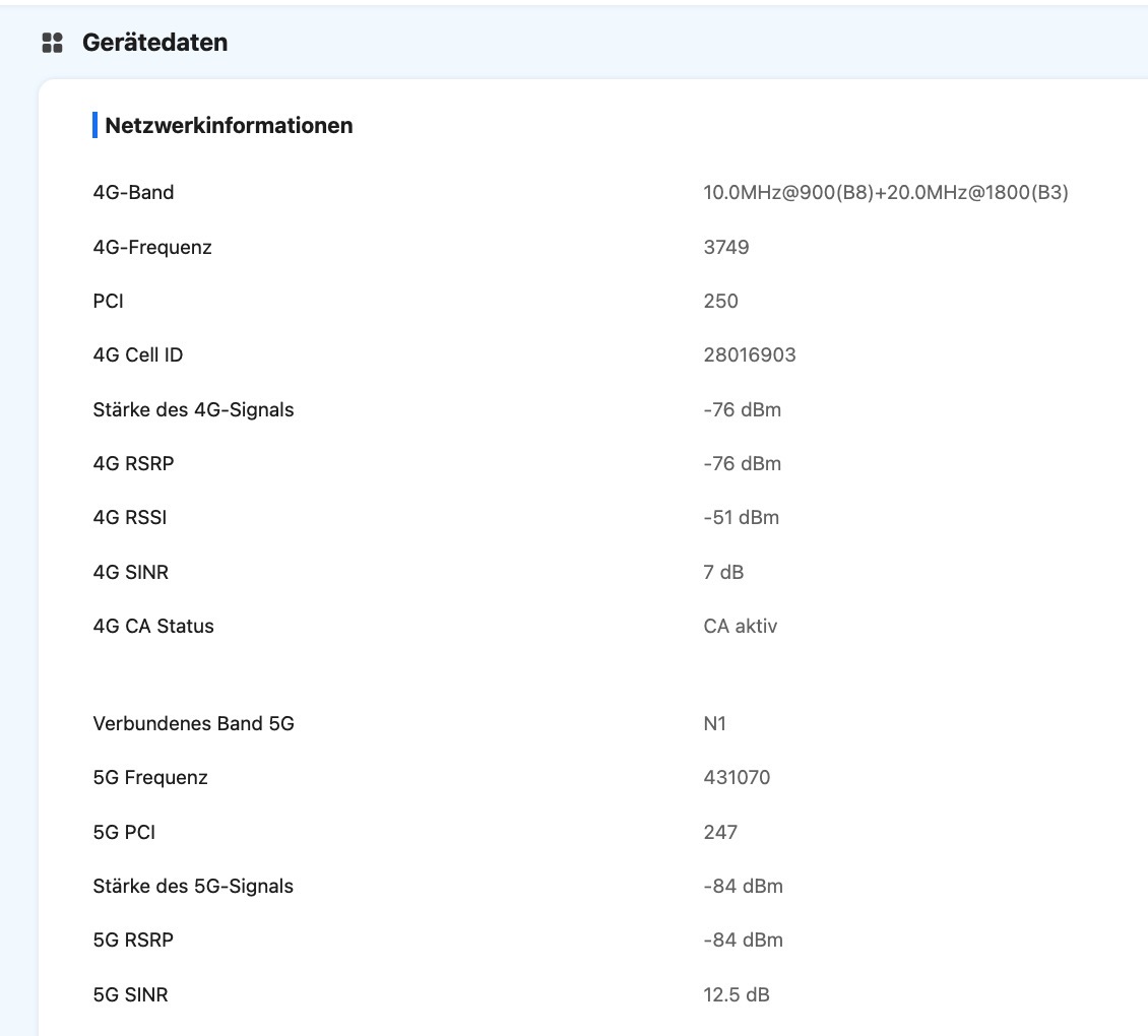

    Hi Jonathan : klar, würde ich gern machen. Aber wie? Ich hab den von euch zugeschickten ZTE 5G Router und schon in dessen Dashboard rumgesucht ob man irgendwie Logs oder Protokolle auslesen kann. Ich bin da nicht fündig geworden. Wie gehe ich da vor?
    - Die Geschwindigkeit ist nicht das Problem (daher macht auch Speedtest keinen Sinn)
    - Die 5G Connection ist vom Signal her stark genug (siehe Anhang)
    - Alle paar Stunden gehen die beiden oberen LEDs aus und es ist als ob der Router sich neu startet (das kann ich aber nicht sicher sagen). Dann geht erst das mittlere Licht wieder an und dann auch das obere wieder (weiss).
    Ihr könnt meine Daten gern weitergeben und wenn du mir sagst wie ich Fehlerprotokolle auslese, dann schicke ich die auch gern.
