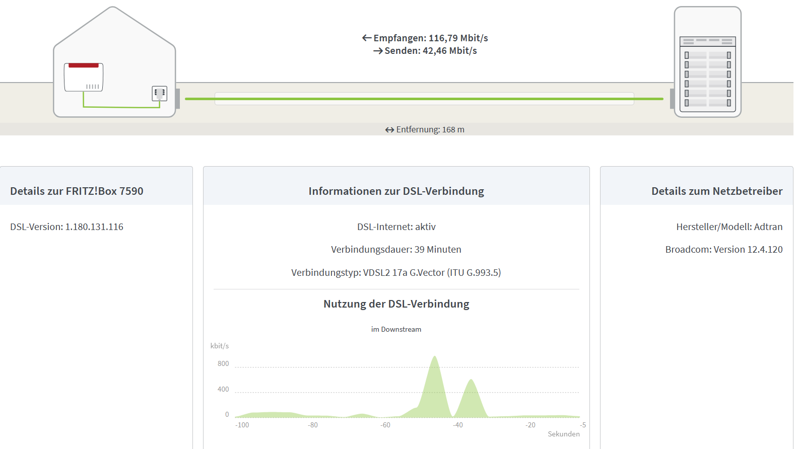

    Uhrzeit/Datum: Seit mind. 21.07.2025
    Eine Fehlermeldung gibt es nicht. Allerdings steht in der Fritzbox 7590 bei "DSLAM-Datenrate Max." nur 116.800 drin. Gemäß Tarif müsste es aber um die 250.000 sein. Auch diverse "Speedtests" bringen nur die 100 Mbit/s Datenrate im Download. Die Uploadrate ist übrigens wie versprochen.
    Nein
    Fritzbox 7590 mit FritzOS 8.20
    Ich habe exakt das gleiche Problem.
    DSL-Anschluss wurde am 17.07.2025 aktiviert. Die ersten Tage hatte ich auch knapp über 250 Mbit/s. Sowohl in der Anzeige der Fritzbox 7590 als auch beim Messen über z.B. breitbandmesssung.de. Mindestens seit gestern erhalte ich aber nur noch ca. 100 Mbit/s. Ich habe die Fritzbox schon mehrmals neu gestartet. Ich habe genau wie Buedde01 die FRITZ!OS Version 8.20, allerdings kann ich nicht sagen, ob der Geschwindigkeitsverlust erst nach dem Update kam oder schon davor war.
