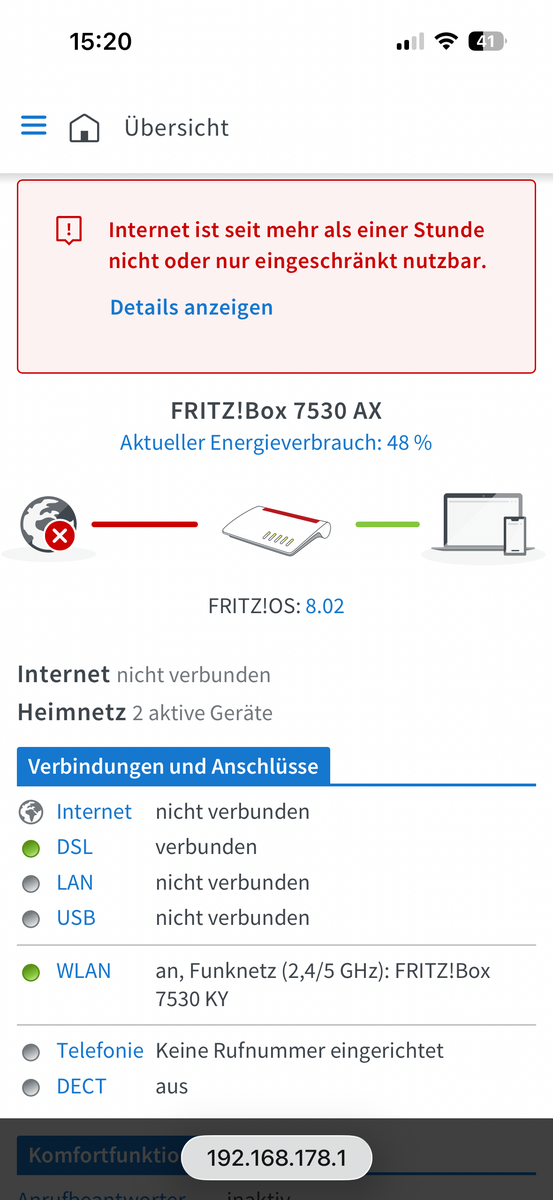

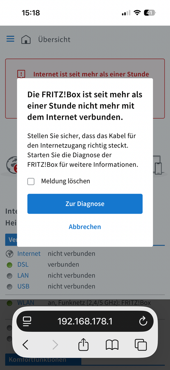

Nun erscheint im Router Menü folgendes:
Eben zufällig gesehen, nichts verändert von mir und die Anschlusskabel sitzen sehr fest
Mittlerweile ist mein DSL100 Zuhause Vertrag auch nicht mehr aktiv (seit Dienstag Morgen wurde der Vertrag mit einem grünen Punkt in der App als aktiv gekennzeichnet).
So sieht es jetzt aus. Nu ist alles kaputt 🙁

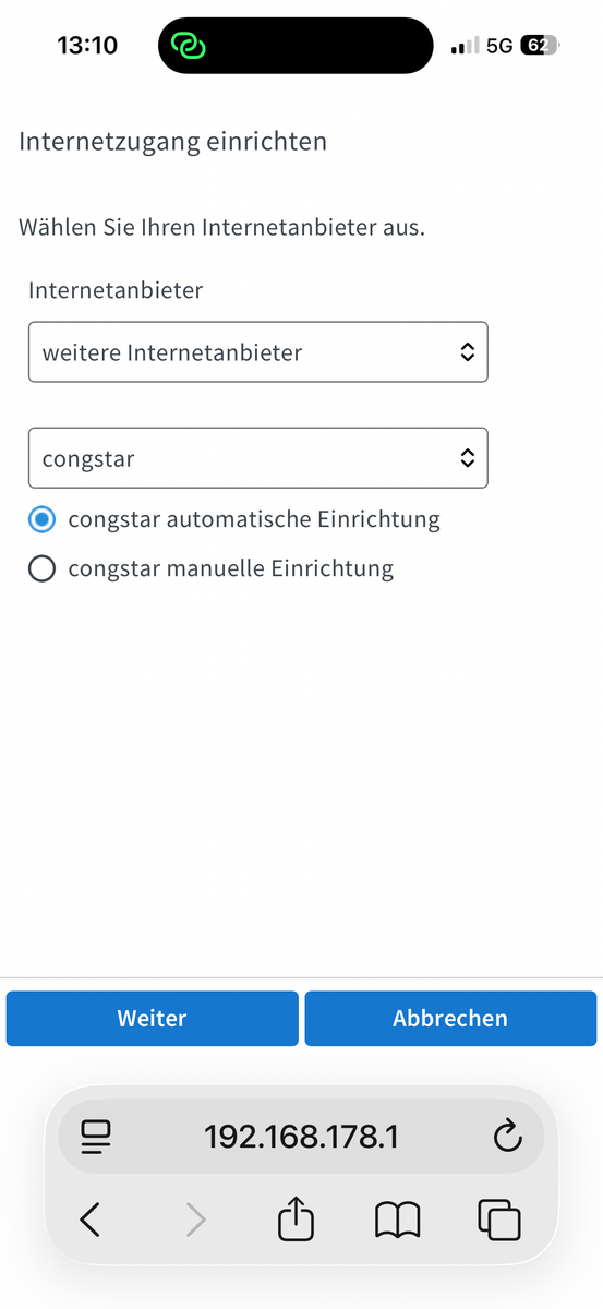

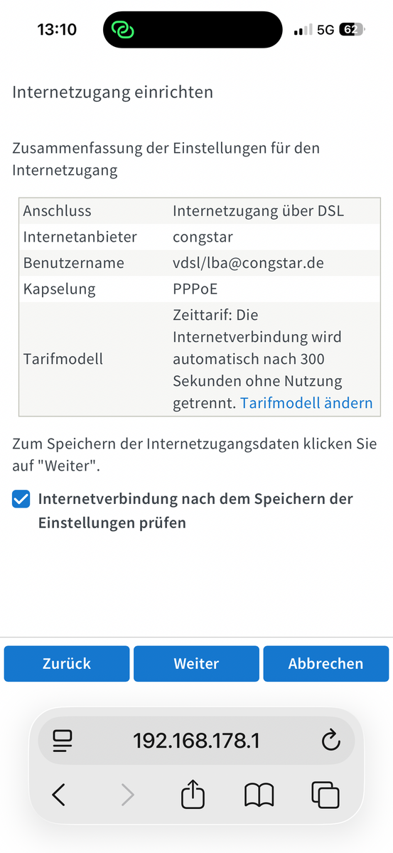

Die Daten habe ich nicht mehr, wenn ich TNG als „ausgewähltern Internetanbieter“ eingebe, muss ich Benutzername und Kennwort leider manuell eingeben.
Eine automatische Einrichtung wird nicht angeboten.
Edit:
Habe doch die Zugangsdaten gefunden, es geht jedoch nur eine manuelle Eingabe.
Leider Fehlanzeige, das gleiche Ergebnis wie bei Congstar.

Zudem bestätigen die Leuchten die korrekte Verbindung der Kabel. Nicht meine erste FritzBox…..

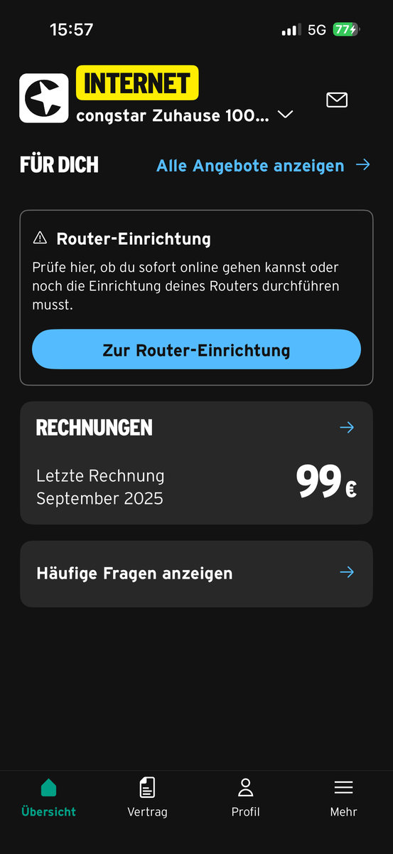

Die Verkabelung ist doch in der App bebildert. Die weitere Konfiguration der FRITZ!Box ebenfalls genau beschrieben und bebildert. Ich habe über den Einrichtungsassistenten des Routers nach dieser Anleitung dutzende Male den Router automatisch und auch manuell versucht, ins Netz zu bringen.Entweder ist der Router defekt, ohne dass es irgendwelche erkennbaren Merkmale gibt (dauerhaft blinkende Leuchten, rote Leuchten usw.).
Bleibt ja leider nur der „falsche Port“?
Der Router meldet stets „es besteht keine Verbindung ins Internet“ und einige PPPo- Fehler stehen dabei noch in der Maske.
Also nach der automatischen bzw. manuellen Konfiguration.

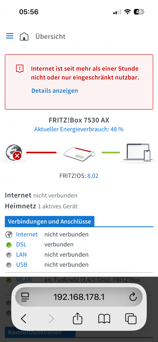

Hallo liebe Forengemeinde,
ich bin neu hier.
Gestern morgen wurde mein DSL100 Zuhause Anschluss nach Anbieterwechsel aktiv geschaltet.
Mein Router (FB 7530 AX) habe ich direkt bei Congstar gekauft.
Ich konnte mich auch problemlos mit meinem IPhone und MacBook im Router anmelden.
Der Router ist ja vorkonfiguriert.Leider hatte ich aber trotzdem kein Internet.
Die Grafik bei der DSL Übersicht im Routermenü zeigt einen roten Balken von „außen“ zum Router und einen grünen Balken vom Router zu meinen angemeldeten Geräten. Nützt aber ja nichts.
Mit der Hotline bin ich mehrfach die Konfiguration trotzdem nochmal durchgegangen. Auch das Prozedere, Strom an, Strom aus, Kabelverbindungen prüfen etc.Power/DSL und WLAN Leuchten sind auch grün.
Heute Morgen kam ein Telekom Techniker und prüfte den HÜP im Keller und meine Telefonbuchse. Alles in Ordnung, er ging dann wieder.
Internet hatte ich natürlich nicht!
Meine Vermutung, dass ich bei der Schaltung vom alten Anbieter auf Congstar auf einen „falschen Port“ gesetzt wurde, schloss er aus.
