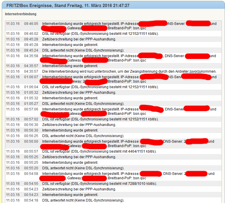

    Bei mir funktionieren auch manche Seiten nicht mehr. Los ging es damit, dass heute Nacht gegen 0:10 Uhr PPPOE-Fehler aufgetreten sind und die Internetverbindung abgebrochen ist. Dann habe ich die Fritzbox neu gestartet und die meisten Seiten gehen wieder.
    Seiten wie z.B. lawblog funktionieren über DSL nicht. Rufe ich die Seite auf (Verschiedene Browser,Handy/Tablet im WLAN) laden die seiten nicht. Benutze ich die Handy-Internetverbindung kann ich die gleiche seite ohne Probleme aufrufen.
    Die Router-Logs zeigen auch keine Einträge. Über CMD kann ich die seiten auch anpingen, tracert zeigt mir den entsprechenden Routing-Verlauf an, nur im Browser kommt nichts an.
    Nachdem der Techniker angerufen hat (wir haben uns das angeschaut...) hat es immerhin 2 Tage funktioniert. Heute wieder Abbrüche und seit 2 Stunden ist die Verbindungsgeschwindigkeit wieder auf Schneckentempo gesunken.
    Ich bin langsam wirklich angepisst. Es kann doch nicht sein, dass die Verbindung nicht hält. Ich höre immer nur "wir haben uns das angeschaut". Bei anderen Anbietern kannte ich, dass mir gesagt wird was kaputt war und was geändert wurde. Hier wurde bisher nur geschaut und die Geschwindigkeit gedrosselt (was übrigens auch genau nix gebracht hat). Der Kollege will sich "Anfang der Woche" wieder melden um zu schauen ob die Probleme behoben sind. Ihr könnt ihm jetzt schon mitteilen: Er muss zum fragen nicht anrufen, hat nicht gehalten.
    Nachdem sich die Sache eine Woche oder so erledigt hat (und gleich zwei Techniker telefonisch nachgefragt haben ob alles OK ist) geht es wieder berg ab.
    Die Logs aus der Fritzbox habe ich angehängt. Alleine heute über 40 DSL-Abbrüche. Die Tage davor waren auch alles als einwandfrei. Wenn ich das Forum so lese, scheint es da wohl ein größeres Problem zu geben.
    Die Techniker haben immer gesagt, sie hätten sich das angeschaut. Inzwischen würde ich es begrüßen, wenn auch mal was repariert werden würde ;)

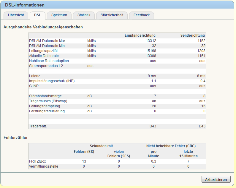

    Der Support hat mir geschrieben. Meine Leitungsgeschwindigkeit wurde reduziert. Warum nach zwei Jahren jetzt nur noch 10 statt 13 Mbit möglich sein sollen erschließt sich mir nicht wirklich.
    Mal abwarten ob die PPPOE-Fehler aufhören. Die Geschwindigkeit war gestern nacht und heute morgen teilweise wieder normal (auch vor der Drosselung).

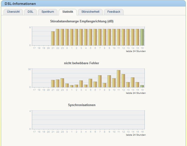

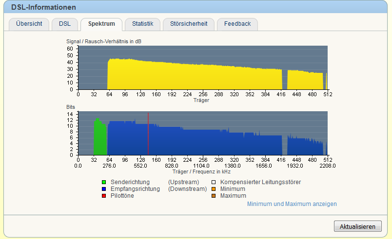

    Was ist denn mit dem Spektrum nicht in Ordnung? Als Laie auf dem Gebiet kann ich da so garnix sehen.

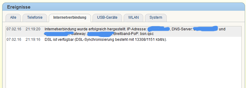

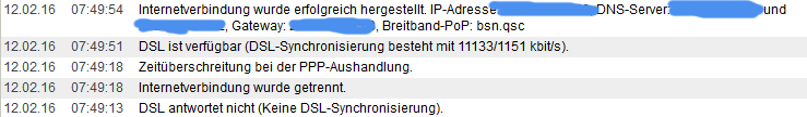

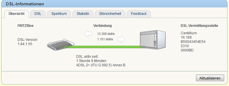

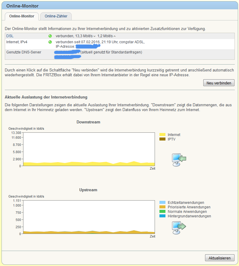

    Hallo
    Seit Monaten habe ich (wie ich nun im Forum gelesen habe sind auch andere Betroffen) in unregelmäßigen Abständen PPPOE-Fehler. Ansonsten war alles normal. Nach ca. 2 Minuten war dann wieder alles gut und es ging weiter.
    Ich hatte das Problem schon zwei mal gemeldet, aber da wurde ich immer vertröstet und das Problem wurde abgestritten/klein geredet. Passiert war dann nichts. Aussage war: Der Support kann das Problem nicht reproduzieren. Auch Log-Files der FritzBox haben nicht geholfen.
    Seit heute Nachmittag ist die Geschwindigkeit meiner Verbindung auf Schneckenniveau gefallen. Youtube-Videos in 720p sind unmöglich. 360p ist das höchste der Gefühle.
    Inzwischen hab ich den Rechner neugestarten, mit dem Lapop versucht, am Tablet/Smartphone getestet. Überall das gleiche Problem.
    Zusäzlich habe ich noch die Fritzbox 7330 neugestartet, auf Werkseinstellungen zurückgesetzt, Kabelverbindungen neu gesteckt. Problem bleibt. Keine vernünftige Geschwindigkeit mehr verfügbar.
    Nur die PPPOE-Fehler waren in den Logs zu sehen. Das sah dann genau so aus wie bei den anderen Fällen hier im Forum. Nach dem Neustart/Werksreset am Router sind die Logs natürlich weg. Die reduzierte Geschwindigkeit war in den Logs nich zu sehen.
    Was ist gestört ?
    Kein DSL Signal ( ) Telefonie ( ) Bandbreite (x) Abbrüche (x)
    Ja(x) Nein ( )
    Ja(x) Nein ( )
    Ja(x) Nein ( )
    Ja(x) Nein ( )
    Ja(x) Nein ( )
    Ja(x) Nein ( )
    Ja(x) Nein ( )
    Uhrzeit/Datum: 7.2.16, ca. 17 uhr (Teil 2); Monaten (Teil 1)
    Ja(x) Nein ( )
    Fritzbox 7330
