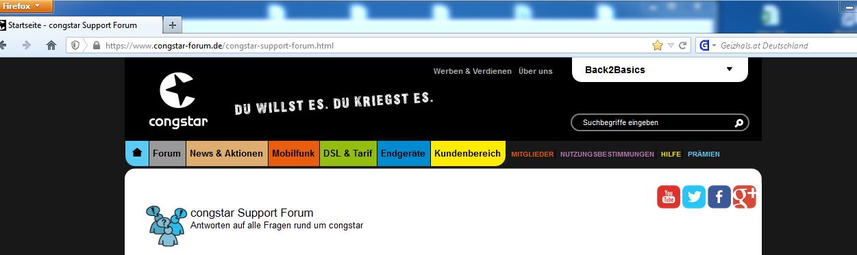

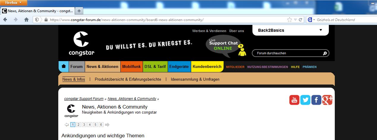

Hallo Andreas,
du kannst die 24.0 nutzen. Im Anhang mal zwei Bilder, einmal mit Chat und einmal ohne Chat. Die URLs siehst du auf den Bildern.
(Ich hoffe dir reichen die beiden Beispiele.)Bilder
das ist seit dem FF 23 so, seit dieser Mixed Content Blocker einbaut wurde.
Kommt dann Inhalt von http (Chat-Button) und https-Seiten (Seite mit Forenübersicht) zusammen blockiert FF die unsicheren Inhalte. -

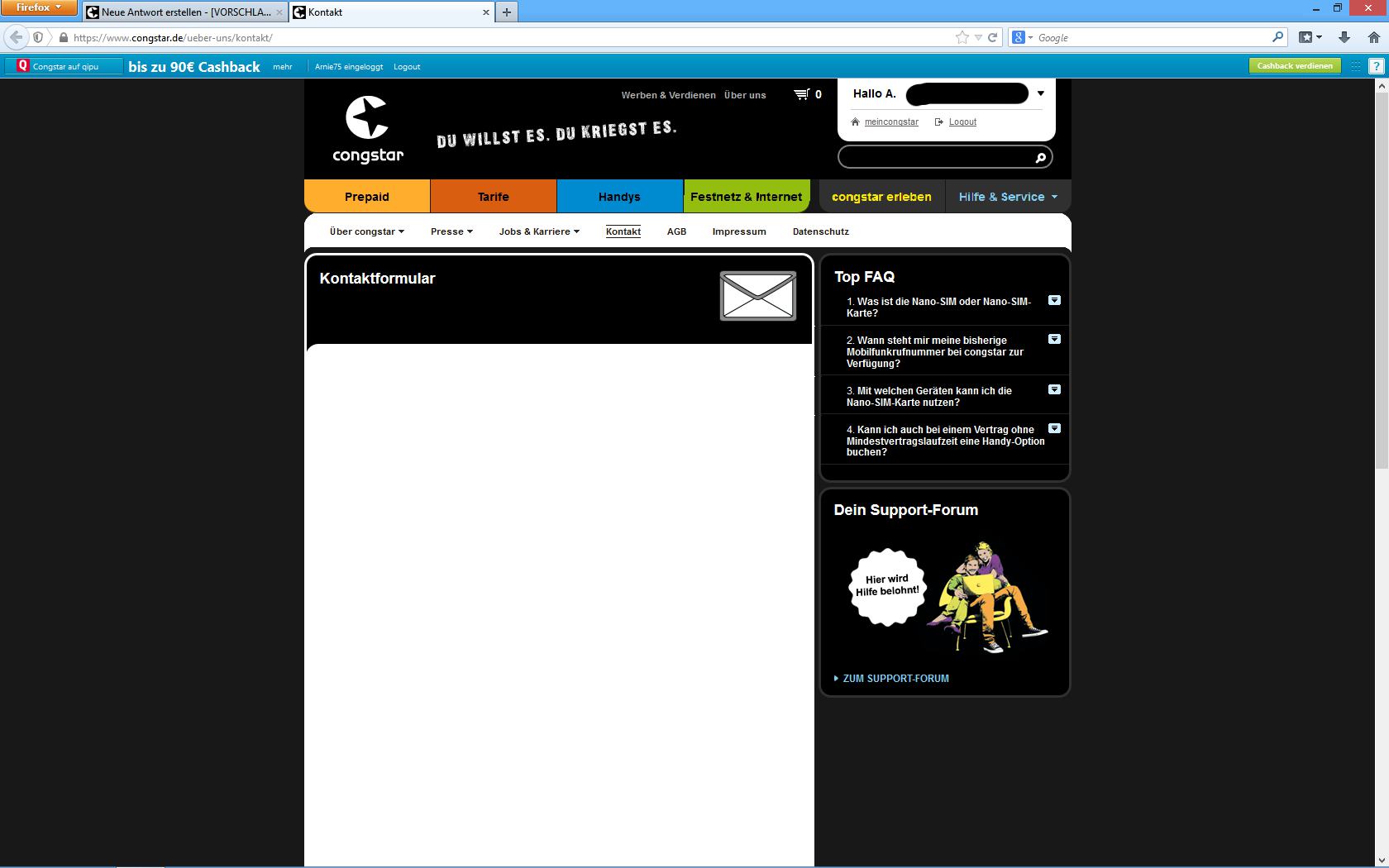

Arnie-75
Mit dem Kontaktformular ist das genauso: Wenn ich da drauf klicke sehe ich nichts, ihr solltet das schleunigst ändern. Hat ja gute Gründe dass unsicher Inhalte auf vermeintlich sicheren Seiten nicht geladen werden. Vielleicht ist es euch auch recht wenn weniger Anfragen durchkommen?
