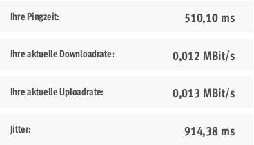

  • Moin
    Auch wenn der GPS Tracker nur eine geringe Bandbreite braucht würde ich mich nicht auf die Messaging Option verlassen.
    Habe die Tage mal gemessen um zu schauen welche Option momentan aktiv ist :
    Rein aus Bequemlichkeit würde ich dann die 100MB Option buchen.
