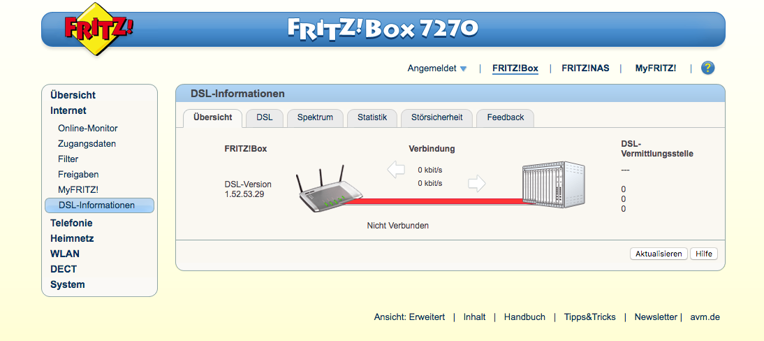

  • Der Techniker, der bei mir war am 18.03. hat die TAE-Dose bei mir getauscht und keinen intakten Anschluss festgestellt. Welche Fehler wurden noch beseitigt?
    Der Router gibt im Log nichts aus, denn er kriegt ja kein Sync hin. Auch ein anderer Router nicht. Die Verkabelung habe ich mehrfach nach den Anweisungen Eurer Kollegen am Telefon geprüft.

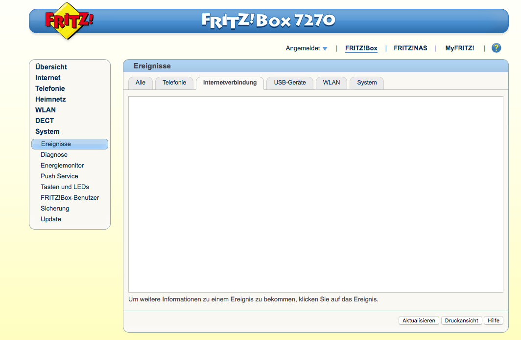

    Wie Andreas, würde ich dich auch bitten mal einen Screenshot deines Router Logs hier zu posten. Laut der Rückmeldung der Technik konnte dein Anschluss nämlich eigentlich bereits am 28.03. entstört werden. Wenn du den Router Log hier postest, können wir diesen an die Technik weitergeben um prüfen zu lassen, ob das Problem eventuell doch woanders liegt.

  • Hallo brilok,
    Sorry, das war ein Missverständnis. Ja, es war natürlich ein Mitarbeiter von uns.
    Hast du in den Einstellungen der Fritz Box die Experten Ansicht aktiviert? Siehe bitte mal hier nach, wie du diesen aktivieren kannst.

  • Hallo brilok,
    werden dir Ereigniss angezeigt, wenn du auf den Reiter Alle wechselst? Hast du den Screenshot nach einem Reset gemacht? Bzw. resettet sich die Box von selbst?

  • Hallo Harry,
    ich sehe Ereignisse, wenn sich Rechner oder Smartphone mit dem Router verbinden. Das Gerät ist momentan größtenteils ausgeschaltet, da die Störung noch besteht. Ich mache es hin und wieder an um zu sehen ob etwas getan wurde. Ich habe es auch schon komplett zurückgesetzt und neu eingerichtet. Splitter ist nicht dran. Die box resetet sich nicht selbst.
  • Hallo brilok,
    ohne Ereignisse im Router Log ist es leider nicht möglich daraus Schlüsse auf die Fehlerquelle zu ziehen.
    Ich würde dich bitten den Router während der Entstörung am 13.04. am Netz zu lassen, damit entsprechende Messungen durchgeführt werden können. Sollte zudem eine Messung ohne Router benötigt werden, werden sich die Kollegen in der Technik nochmal bei dir melden.

  • Hallo zusammen,
    es ist doch tatsächlich ein kompetenter und engagierter Techniker erschienen.
    Ursache des Problems war ein defekter Port, in der Vermittlungsstelle. Dies hat auch schon der erste Techniker im März diagnostiziert. Warum dies nicht qualifiziert weiter bearbeitet wurde, da kann man wohl nur Vermutungen aufstellen. Der heutige Techniker hat mich nun auf einen neuen Port gelegt. Ein Besuch bei mir zuhause war nicht nötig. Und siehe da, ich kann wieder surfen.
