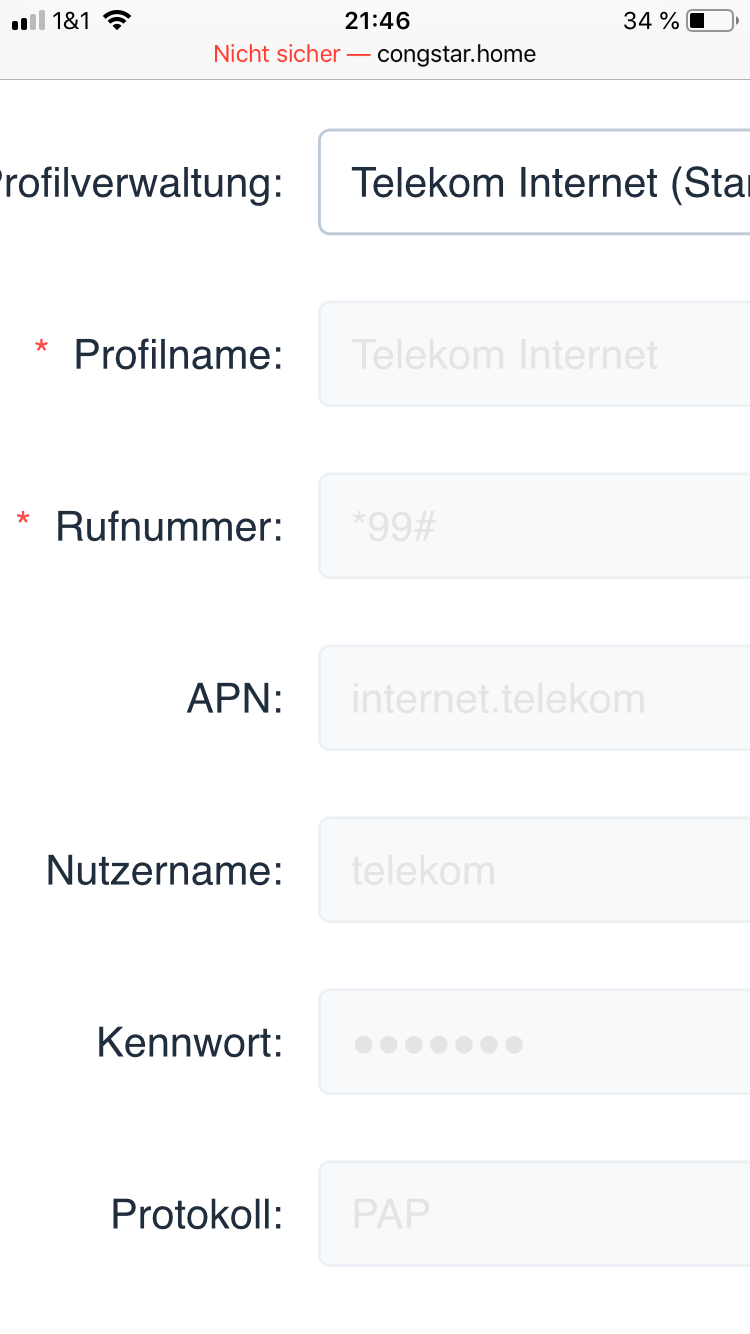

    nach meinem Umzug mit meinem Homespot XL Router empfange ich leider keine mobilen Daten mehr. Die Nutzungsadresse wurde bereits geändert und seitens Congstar scheint alles ok zu sein. Kann es sein, dass ich am neuen Standort andere Einwahldaten benötige?
    Was genau muss ich im Profil eintragen, wenn es mit diesen (bisherigen) Daten nicht mehr funktioniert?

  • Hi Tobi,
    endlich wurde mir eine Lösung präsentiert und es funktioniert.
    Niemand von der Hotline oder dem Lifechat konnte mir helfen und trotz Bezahlung musste ich nun zwei Wochen auf Internet verzichten.
    Leider wurden mir andere Zugangsdaten genannt, welche natürlich nicht funktionieren.
