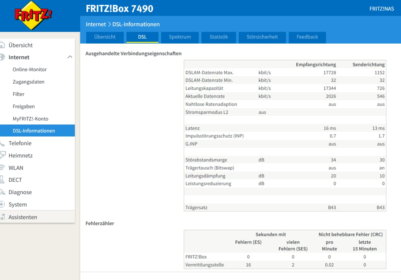

    Über den Chat. Daraufhin wurde mein DSL port resetet. Das hat aber auch Nichts geholfen.
    Fritz7490, Was ich schon versucht habe: neustart, Firmware update/aktell, Werks-reset und alles neu vor hand konfiguriert, neues DLS Kabel

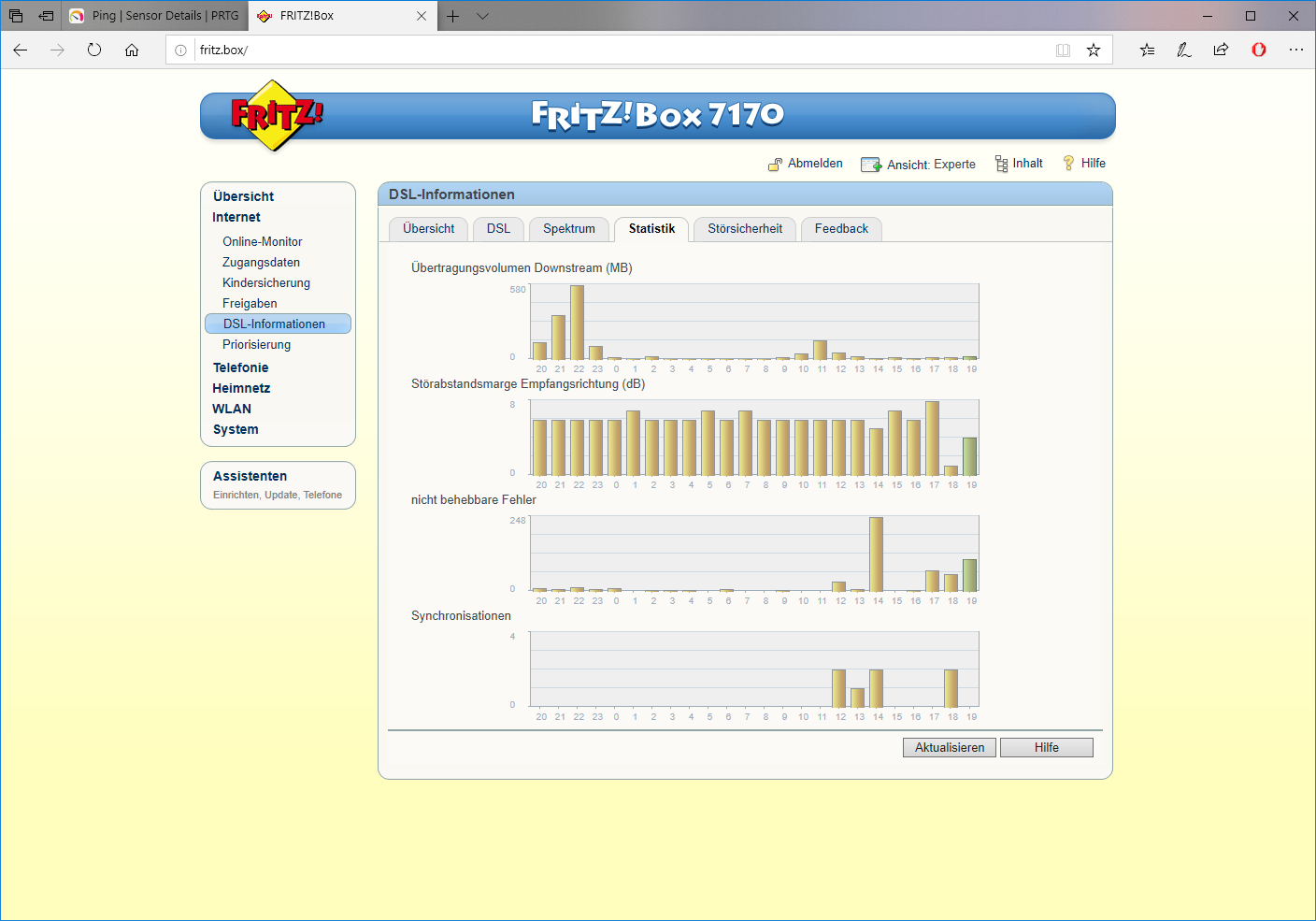

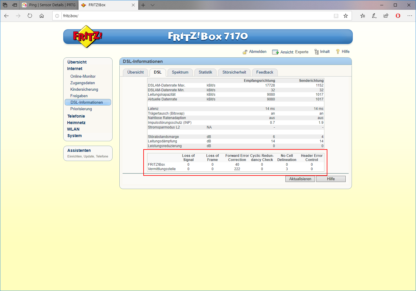

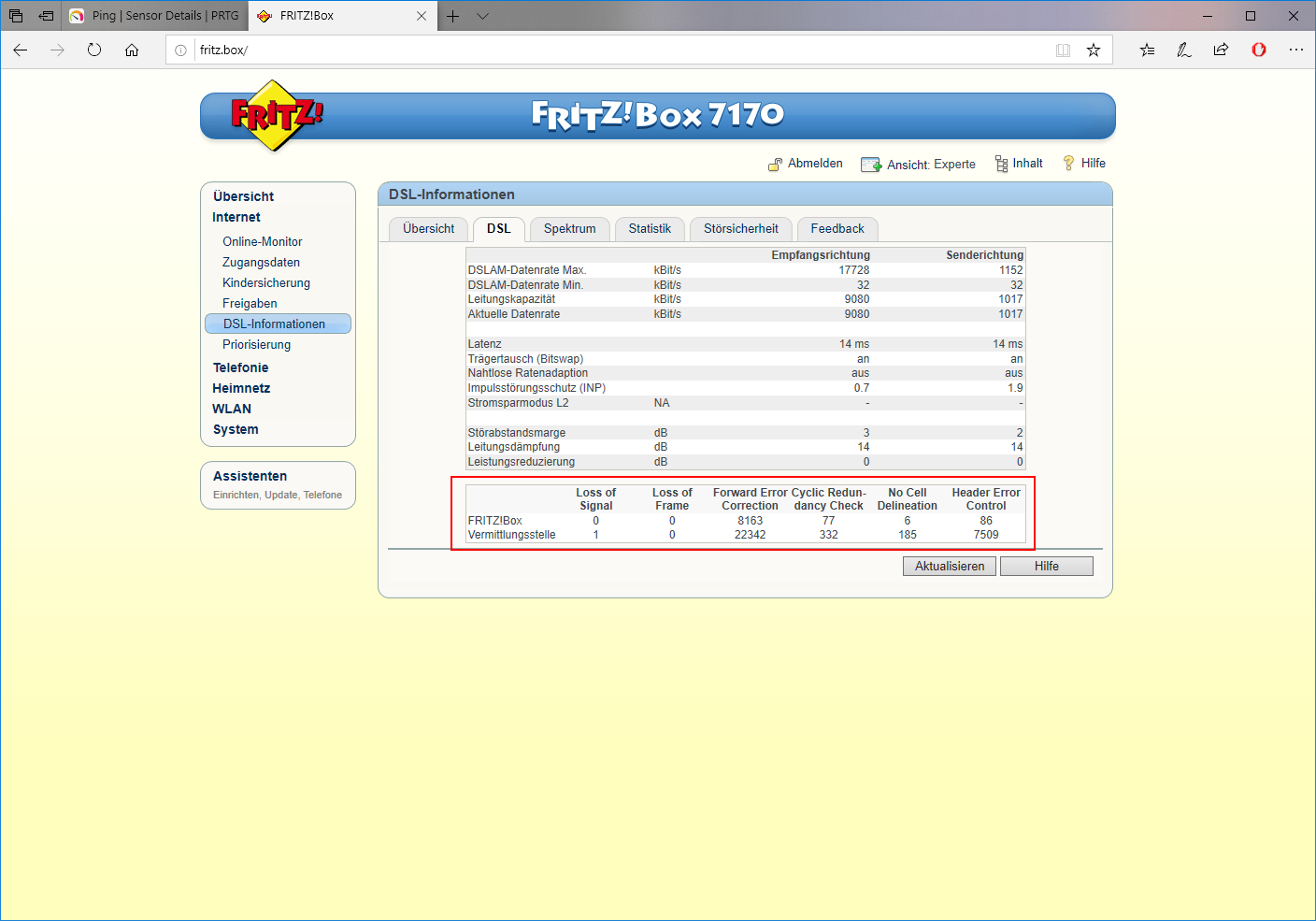

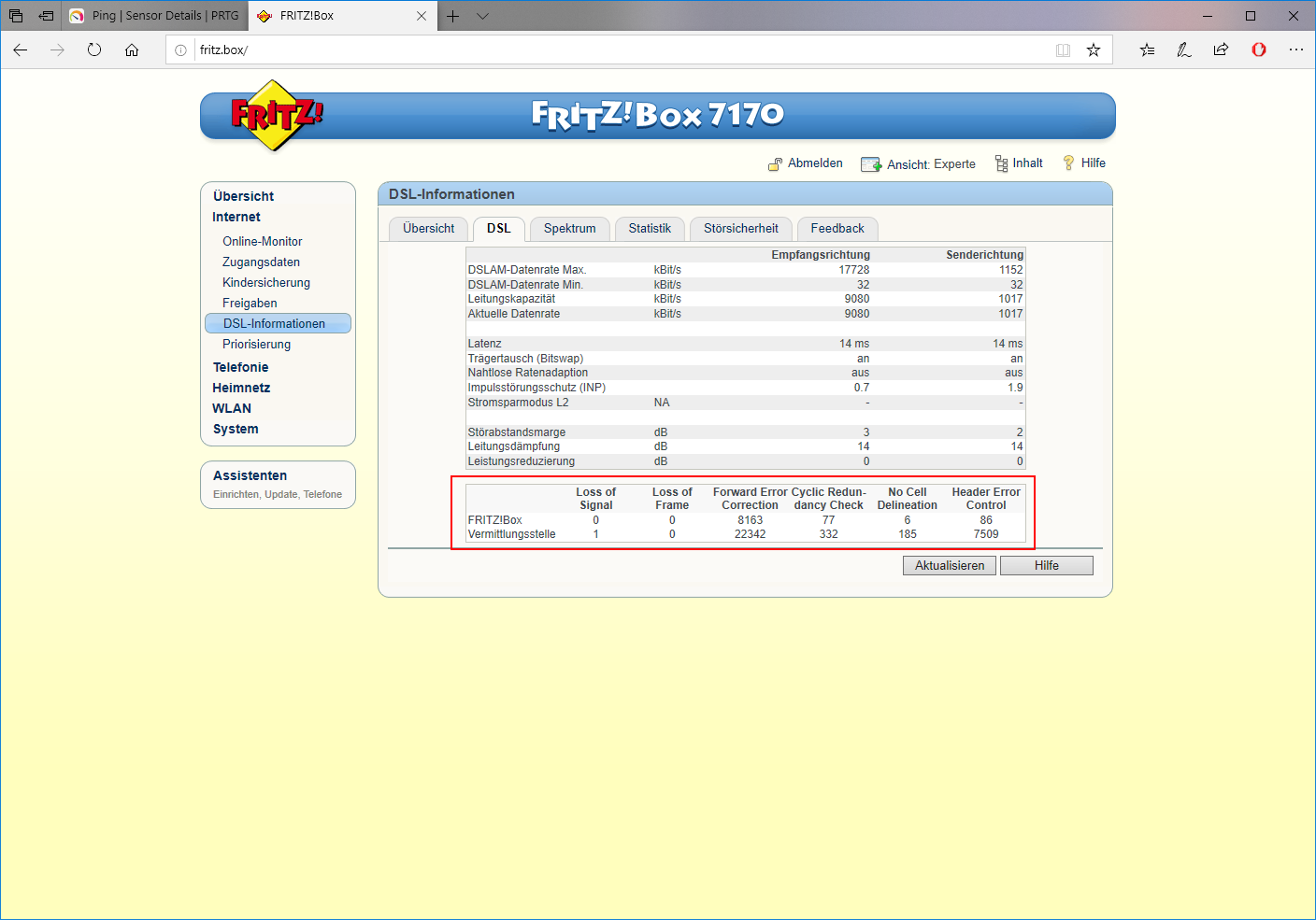

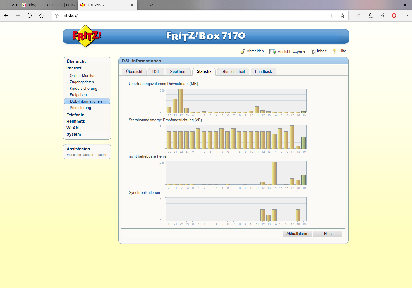

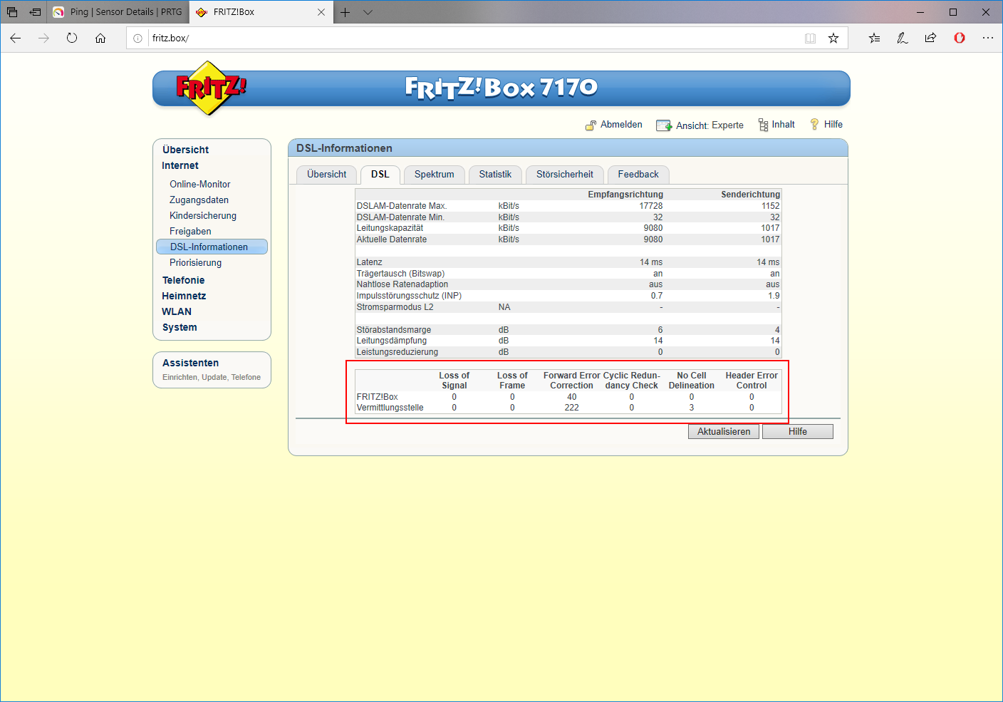

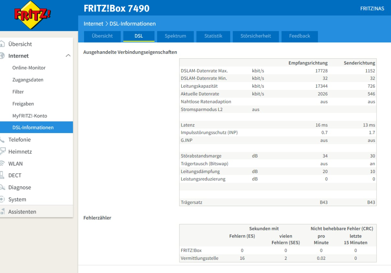

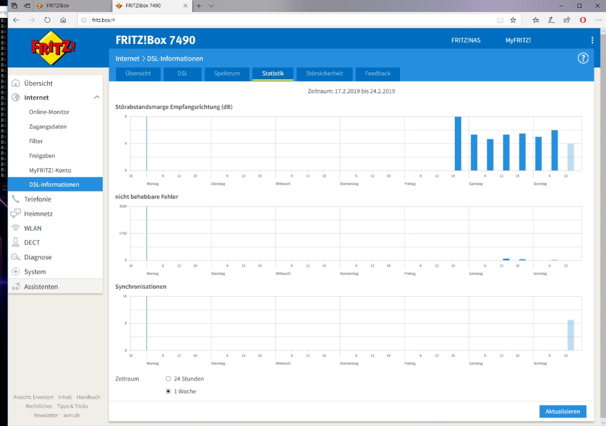

    der Techniker war da, hat die TAE getauscht, sein Messgerät angesteckt und keinen Fehler gefunden (keine CRC Fehler). Nur um es auszuschießen das es irgendwie an meiner DSL- Router liegt habe ich dann aus meinen Keller einen alten, anderen DSL-Router (F-Box 7170) angeschlossen. Der zeigt über die Zeit den gleichen Fehler. So 60-90 Minuten alles okay., dann 1-2 Minuten keine Verbindung auch mehrmals nacheinander, dann geht es wieder von vorn los. Ich habe mal ein paar screenshots gemacht, da sieht man gut wie der FEC Fehlerzähler hochläuft.
    Also ich denke da müssten wir jetzt in die nächste Phase. Was macht man üblicherweise in so einem Fall? Galvanische Signatur, Langzeitmessung ?
