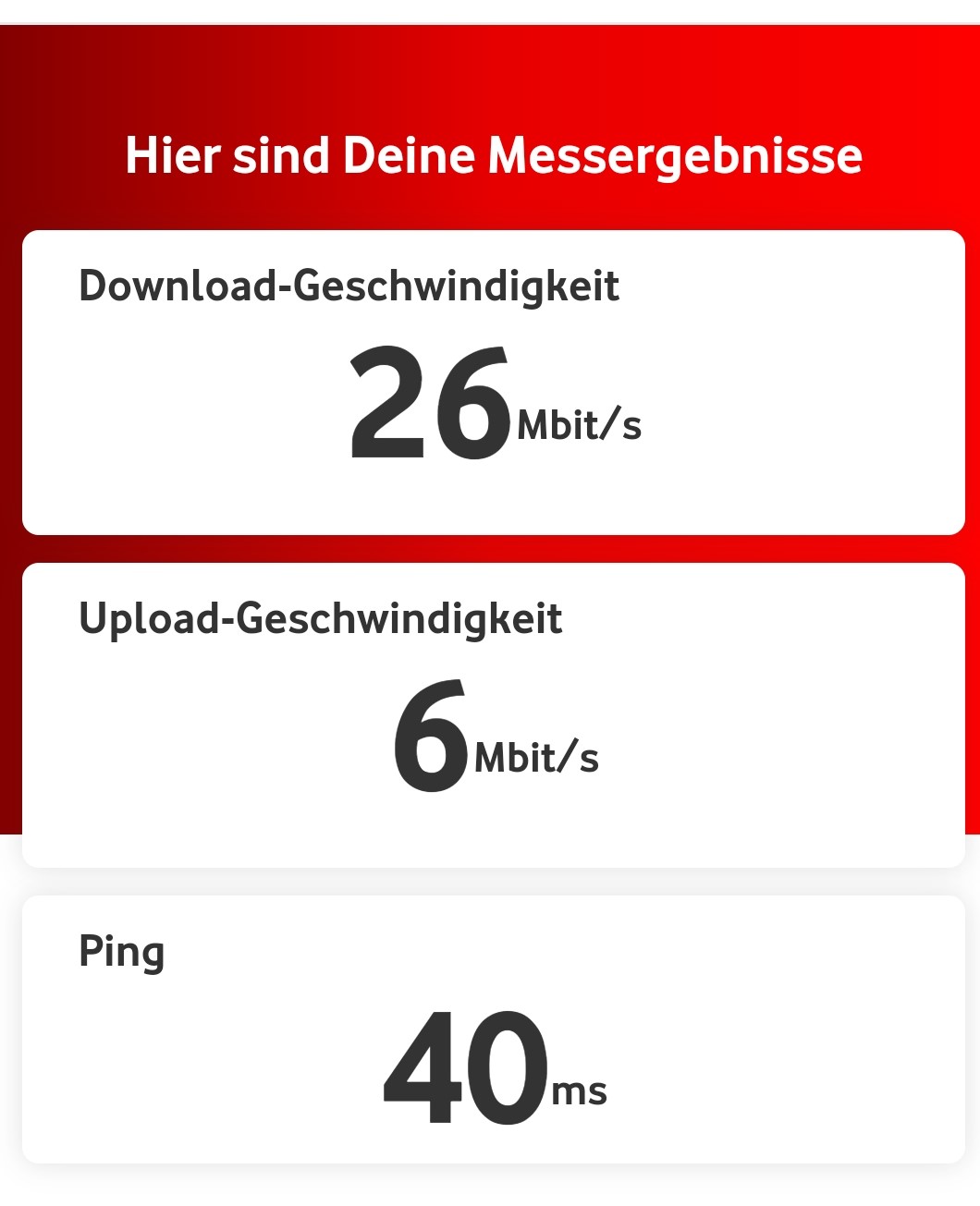

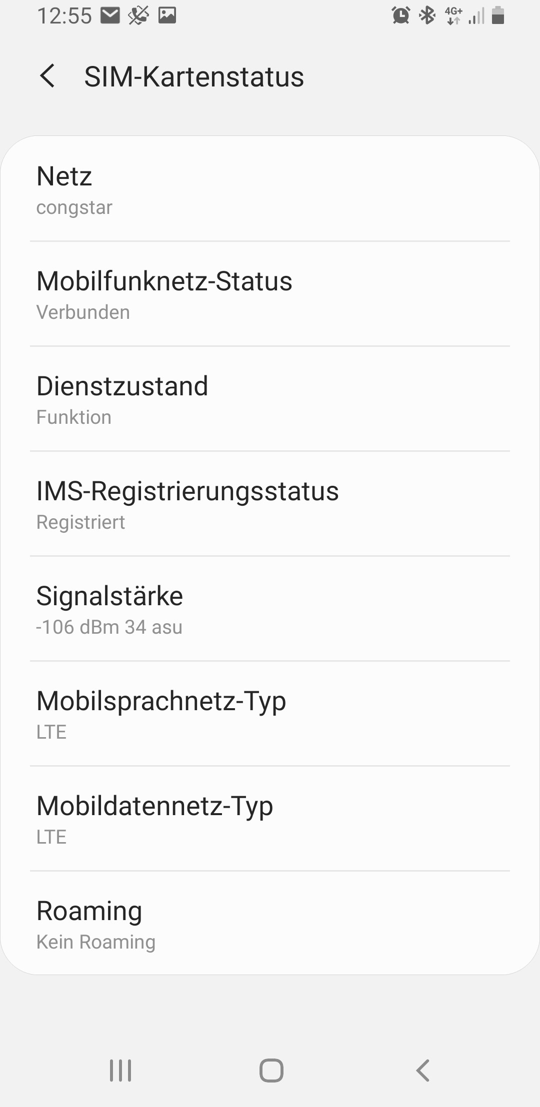

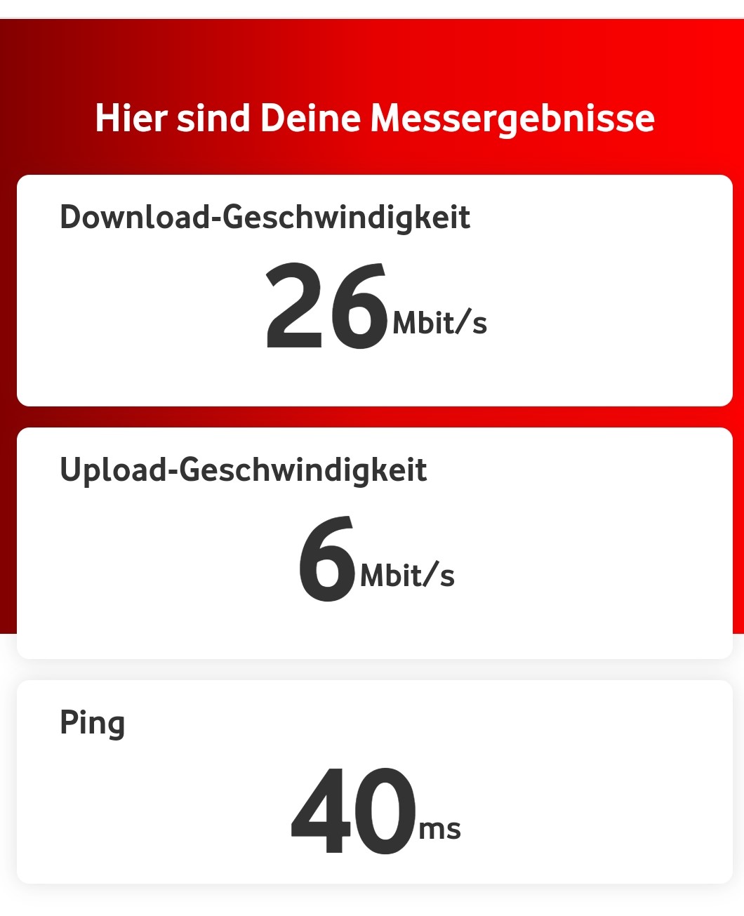

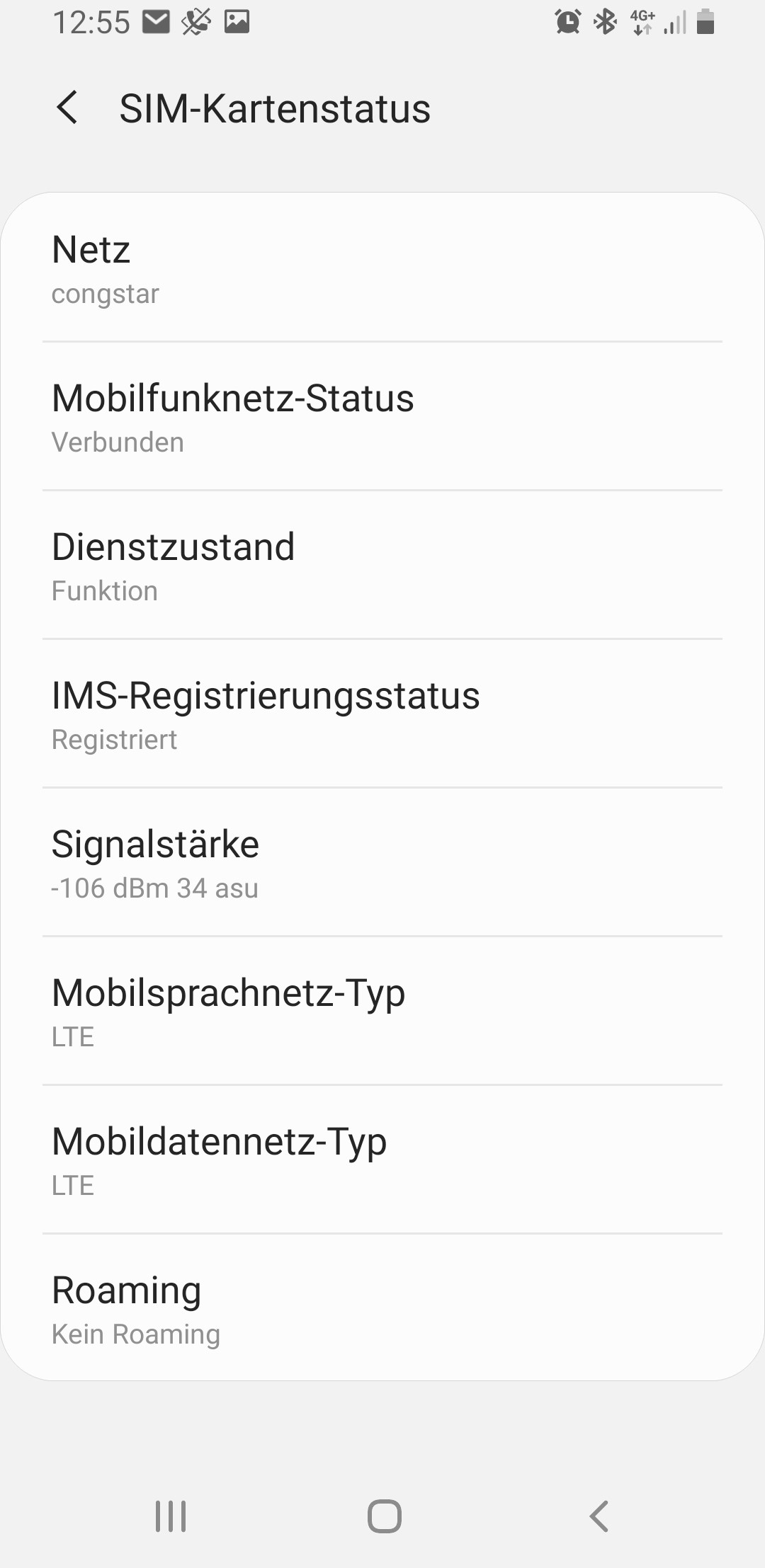

  • Hallo zusammen,
    diesen Thread habe ich kürzlich entdeckt. Den Link im ersten Post habe ich mir interessiert angeschaut und dann mal meine Verbindung live getestet.
    Im Freien, gutes Wetter bei Statuszeile 4G+
    Gerät Samsung S9 ohne Branding für Europa, Android 10
    Test mit Google Chrome auf dem Gerät
    Vertrag FairFlat von März 2020, in dem LTE25 inklusive sind
    Signalstärke war vor und nach dem Test ca. -106 dBm 34asu
    Ergebnis: ca. 25MBit down, ca. 5MBit up (Formelles Ergebnis leicht drüber, Speedtest von einem Wettbewerber)
    Im Link steht zu dieser Signalstärke:
    (Farbe Orange)
    ... Stabile und witterungsbeständige
    Verbindung möglich, schlechtes Wetter
    kann die Datenrate beeinträchtigen.
    Max. Download: 10 … 15 MBit/s;
    Max. Upload: 2 … 4 MBit/s
    Das darf man also nicht als unzweifelhaftes Naturgesetz sehen, was da zu lesen ist.
