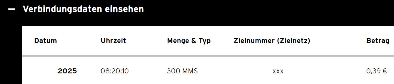

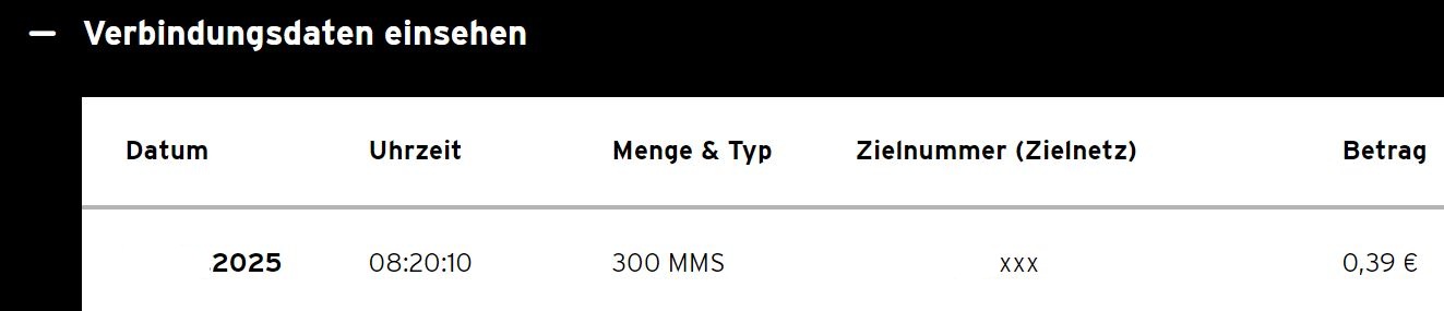

    Vielen Dank Jonathan,
    habe eben beim Service angerufen und das in 1 MInute erledigt.
    Unter Verbindungsdaten steht:
    Datum
    Uhrzeit
    Menge & Typ 300 MMS
    Zielnummer (Zielnetz)
    Betrag 0,39 €
    Das bedeutet nach allgemeinem Verständnis die Anzahl 300. Nun soll es aber doch nur 1 MMS gewesen sein.
    Heißt das dann 300 KB ? Das ist sehr mißverständlich und beunruhigend.
    Würde ich ändern.

    Hallo Support,
    leider habe ich versehentlich eine MMS für 39 C verschickt und eben diesen thread gefunden.
    Es steht in der Verbrauchsanzeige:
    Datum 300 MMS Nummer 0,39 €
    Was heißt das? Etwa 300 MMS a 39 C? Ich habe nur ein Foto verschickt.
    Und was ist, wenn Wlan aktiviert ist, kostet das dann auch 39 C?
    Deswegen, falls das hier so möglich ist:
    Bitte für auch für mich die Sperre für abgehende MMS für alle Verträge setzen.
    Vielen Dank im Voraus
