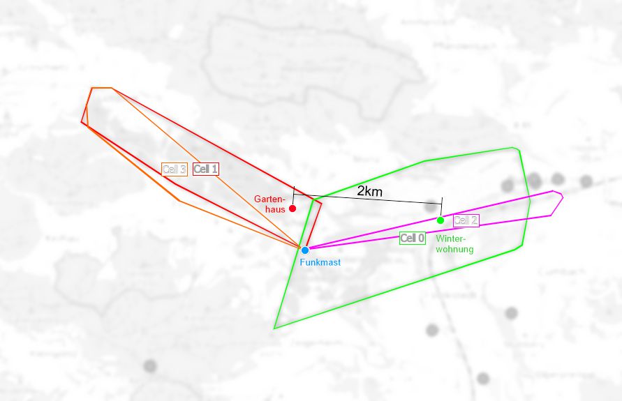

    Mein Router-Standort entspricht funktechnisch offenbar nicht den hinterlegten Vertragsdaten.
    Also:
    Ich wohne in den Wintermonaten in meiner "Winterwohnung" (Congstar Kunden-/Rechnungsadresse) und ziehe den Sommer über in ein kleines Gartenhaus im benachbarten Ortsteil (Luftlinie 2km). An beiden Standorten betreibe ich schon seit einigen Jahren Congstar Homespots ohne Probleme (an dieser Stelle bisher Daumen hoch!). Nun gab es einige Vertragswechsel (immer Congstar) auf Grund besserer Konditionen und inzwischen habe ich einen Congstar X-Vertrag, also Handy- und Router Sim. Das hat letztes Jahr auch an beiden Standorten funktioniert.
    Bisher hatte ich das Glück, dass ich den Router nur zum jeweiligen Wohnsitz mitnehmen musste, da er ohne Ummelden an beiden Standorten funktioniert hat (beide Standorte sind in derselben Stadt). Beim diesjährigen Umzug ins Gartenhaus konnte ich per Router allersdings nicht aufs Internet zugreiten (wie in diesem Thread beschrieben: Fehler = Netzwerk-Zeitüberschreitung).
    LTE liegt an, am Handy geht alles problemlos, Hotspot kein Problem (darüber verfasse ich auch diesen Beitrag).
    Folgende Schritte sind schon (teilweise mehrfach durch Support) erfolgt:
    - Router hat neuestes Update (schon Anfang diesen Jahres),
    - Einstellungen (nur 4G usw.) gesetzt,
    - Neustart Router (mit und ohne Sim, Sim im Betrieb einsetzen, Router zurücksetzen usw.
    Also alles, was sonst übliche "Router-Probleme" löst.
    Nun habe ich mir nach allen Misserfolgen den Router (HH40V) geschnappt und bin wieder in meine "Winterwohnung" gefahren.
    Ergebnis: Funktioniert dort problemlos.
    Zurück im Gartenhaus: Geht nicht.
    Anruf beim Support zwecks Ummeldung auf Adresse Gartenhaus. Ergebnis: Die Gartenhaus-Adresse (mit Straße und Hausnummer) ist bereits im System als Router-Standort hinterlegt. Die verschiedenen folgenden Supportschritte (Tel/Mail) der letzten Tage erspare ich euch an dieser Stelle.
    Jedenfalls ist es so:
    Wenn ich den Router an der "Winterwohnung" in Betrieb nehme und von dort mit aktivem Router ins Gartenhaus fahre (Router via USB am Laptop angeschlossen), dann kann ich im Gartenhaus angekommen wie gewohnt surfen. Stundenlang. Es geht alles problemlos. Schließe ich den Router aber anschließend wieder per Netzteil an und er startet im Gartenhaus neu, geht es nicht.
    Nun habe ich das Spiel mal 10km entfernt probiert, um definitiv "außer Reichweite" zu sein und da passiert dasselbe:
    Ist man außerhalb des zulässigen Empfangsgebietes, zeigt der Router das nicht explizit an - weder an den LEDs, noch im Router-Menü.
    Er verbindet sich auch via LTE mit der Außenwelt (was der Congstar-Support bestätigt hat), aber man kommt eben nicht "raus" bzw. es gibt die Meldung "Zeitüberschreitung".
    Als letzte Möglichkeit habe ich heute anhand der Cell-ID geschaut, wo ich am ehesten "zuhause" bin. Dort wo mein Gartenhaus steht, scheinen zwei Zellen aneinander zu grenzen. Nun habe ich mir eine "virtuelle" Adresse ausgesucht, die deutlich zentraler in der Zelle liegt, die mir der Router im Gartenhaus kontinuierlich anzeigt. Auf diese neue Adresse habe ich nun heute Nachmittag meinen Router umgemeldet und auch die Bestätigungs-Mail erhalten. Doch weder im Gartenhaus, noch an der neuen Adresse geht der Router ins Internet (Problem wie beschrieben, LTE ist da, aber Zeitüberschreitung).
    Also bin ich wieder zurück zu meiner "Winterwohnung" gefahren und siehe da:
    Dort funktioniert Internet mit demselben Router wie gewohnt und wenn ich ihn wieder im aktiven Zustand "mitnehme", geht es sowohl an der alten "Gartenhaus-Adresse", als auch an der neuen, die jetzt noch weiter weg von meiner Winterwohnung ist (Luftlinie ca. 2,3km).
    So, gleich fertig:
    Nun könnte ich natürlich einfach den Router z.B. per Powerbank anschließen, ihn in der "Winterwohnung" ins Netz einloggen lassen und ihn dann mit ins Gartenhaus nehmen. Ich hoffe aber, dass ich auf diese MacCyver-Improvisation verzichten kann.
