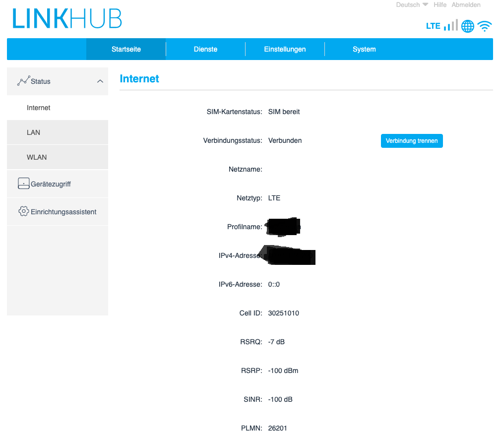

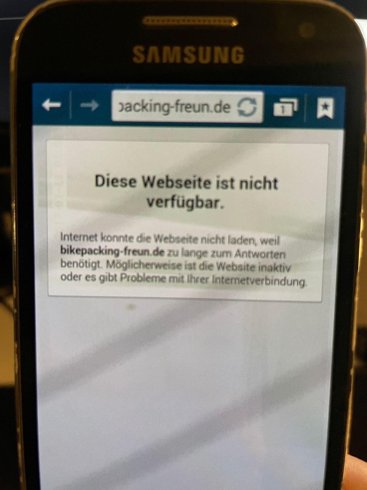

  • An der "Winterwohnung" funktioniert der Router weiterhin (von hier schreibe ich gerade diese Nachricht).
    Am vertraglich gesetzten Standort (Gartenhaus) weiterhin "Zeitüberschreitung"

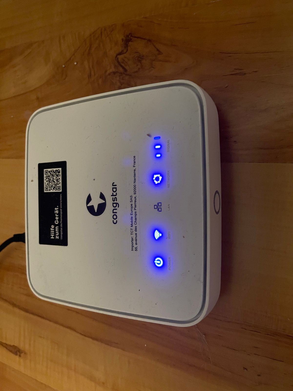

    Genau. Die Nutzungsadresse war mit Abschluss des X-Vertrages schon immer auf das Gartenhaus gesetzt. Und zwar exakt auf Straße und Hausnummer. Letztes Jahr hat es dort ja auch funktioniert. Was eigentlich nie hätte funktionieren dürfen, war die Nutzung in der "Winterwohnung". Da lief das System aber auch bis vor 14 Tagen, als wir ins Gartenhaus gezogen sind.
    Eine fiktive Adresse habe ich erst diese Woche im Rahmen der Fehlersuche angegeben. Ich bin also für 20 Euro "Testgebühr" ;) hier im Ort virtuell umgezogen. Den Router habe ich anschließend dort ausprobiert, also auch exakt an der neu gemeldeten Adresse. Funktioniert aber genausowenig. Gestern hat der Support dann kulanterweise wieder eine weitere Ummeldung zurück an die Gartenhaus-Adresse vorgenommen.
    Es funktioniert aber trotzdem nicht.
    An der Winterwohnung geht er aber weiterhin. Darum habe ich mich ja mit meiner Powerbank-Konstruktion dort eingewählt und habe "das funktionierende Internet" via aktivem Router mit ins Gartenhaus "genommen". Von dort schreibe ich auch gerade diesen Beitrag. Es funktioniert alles wie früher, voller LTE-Empfang, alles flüssig, kein Problem - deshalb war ich bisher auch mit Congstar so zufrieden. Würde ich aber den Router hier neu starten, wäre wieder Feierabend.

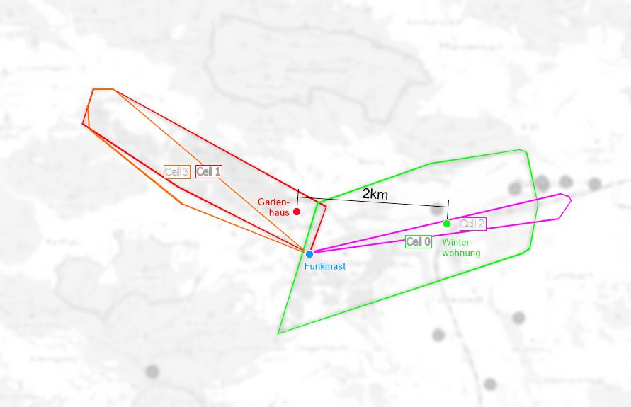

    Man sagt, das der Homespot im Umkreis von ca. 300m im Stadtgebiet funktioniert (in ländlichen Gebieten sogar noch mehr), wie ich das sehe sind Gartenhaus (aktueller Nutzungsstandort) und Wohnung nur ca. 300m voneinander entfernt.
    Wenn du nun den Router im Gartenhaus lässt und in die Wohnung fährst, bekommst du da eventuell noch WLAN über den Router oder werden dann die mobilen Daten genutzt?
    Die sogenannte Winterwohnung ist eigentlich dafür zu weit entfernt, aber ich vermute das für Gartenhaus und Wohnadresse die gleiche Funkzelle verwendet wird. (Winterwohnung andere Funkzelle).
    Echt kurios :/ . Gruß Patrick
  • Nein, Gartenhaus und Winterwohnung sind etwa 2km Luftlinie entfernt.
    Und Funkloch mag auf der Telekom-Karte zutreffend sein, aber nicht in der Realität. ;)
    Am Gartenhaus habe ich vollen LTE-Empfang, sowohl mit dem Handy, als auch mit dem Router.
