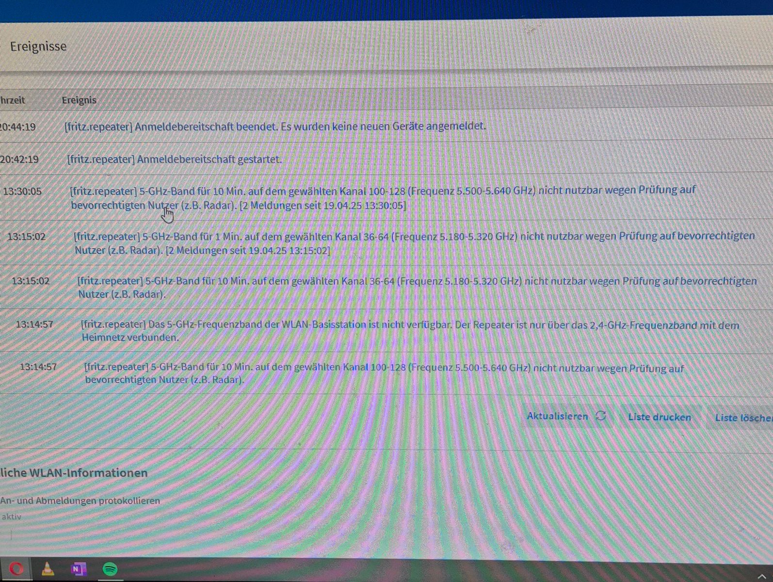

Da steht immer wieder etwas vom 5Ghz und 2,4 GHz Netz, vom Repeater und von "Radar"...
Also, zu den "Ereignissen", ich kenne lich da nicht aus...Ich schicke mal ein Bild.
Danke, ich schau mir diese Ereignisse noch an. Dann mag ich aber nicht mehr...

Hallo, ja der Router steht an meiner Stammadresse. Ich habe auch noch einen Repeater im Haus. Es geht um das Smartphone meiner Frau, ich habe exakt dasselbe Modell und bei mir funktioniert alles prächtig. Genau offenbar wechselt das Gerät immer von 2,4 auf 5 GHz und eines davon arbeitet nicht. Wie gesagt, inzwischen findet eine Verbindung zum WLAN statt, auch mit optimalen Werten, aber es wechselt dann immer hin und her. Ich hatte auch schon mal die beiden Netze 2,4 und 5 GHz getrennt benannt und das Smartphone dann nur an einem der beiden angemeldet, aber auch das hatte keinen Effekt. Danke!

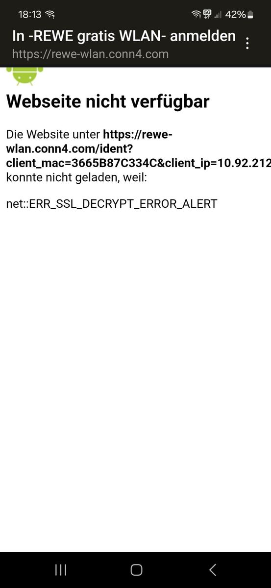

Hallo, ich habe von Congstar ein neues/neuwertiges Smartphone S24 zugebucht, welches sich nicht mit dem WLAN verbinden lässt. Mit mobilen Daten funktioniert es wunderbar, aber ins heimische oder auch in andere WLAN-Netze ist keine Verbindung möglich. Zurücksetzen des Smartphones oder des Routers hat keinen Effekt. Wie gesagt sind auch andere WLAN-Netze nicht erreichbar. Meine Frau hat dasselbe Gerät, mit dem klappt alles bestens. Danke für Hinweise, es ist natürlich ziemlich frustrierend, dass das mit dem neuen hochwertigen Gerät nicht funktioniert. Dankeschön, Mpongwu.
