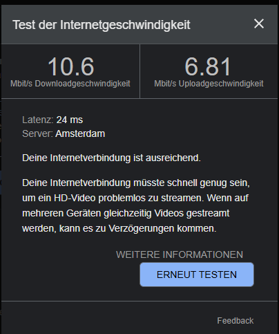

    Wie viele Speedtests werden denn benötigt, zu welchen Uhrzeiten, wie sollen dieser Dokumentiert werden?
    Von heute Abend
    Die Geschwindigkeit ist um diese Zeit hier in der Gegend normal.

    Hallo ,
    das mit dem Speedtest verstehe ich nicht, wenn der funktioniert läuft ja gerade alles.

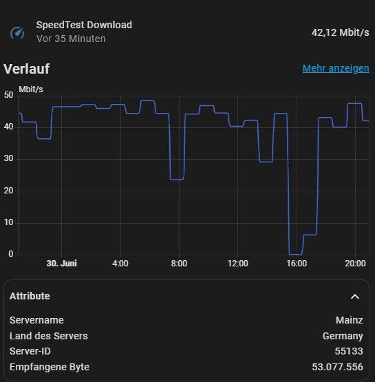

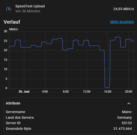

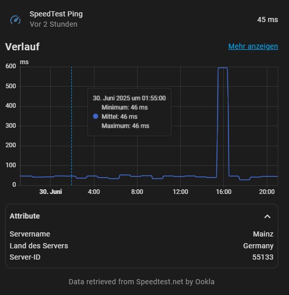

    vielen Dank für die weiteren Daten. Wir können nach den Wartungsarbeiten gerne ein Störungsticket vorbereiten, wenn es weiterhin nicht besser wird.
    Melde dich dazu gerne einmal hier. Wir benötigen dafür mindestens 3 Speedtests zu unterschiedlichen Uhrzeiten.
    Gruß Kenan
    Entweder die Verbindung ist top oder funktioniert gar nicht, was dazwischen gibt es nicht.
    Ich kann natürlich einfach random irgend welche speedtest machen, diese sind nach meinem technischen Verstand nichts sagend.
    Es geht ja hier um Totalausfälle, keine DNS Auslösung kein Ping zum DNS Server , kein Ping zu 8.8.8.8 nichts.
