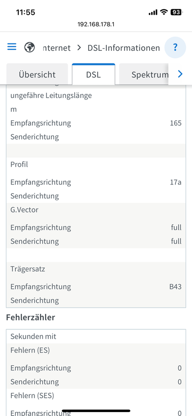

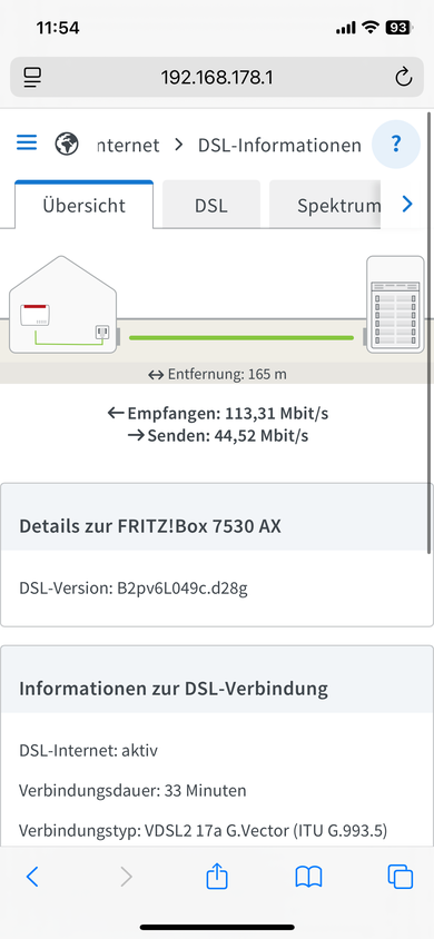

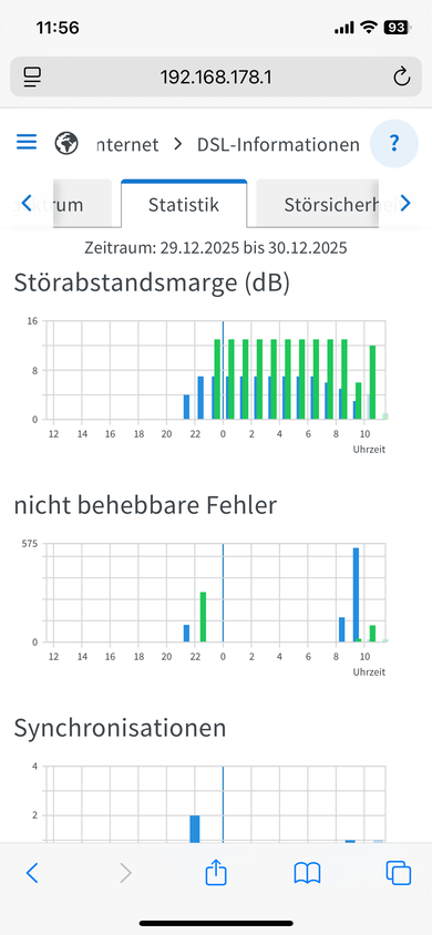

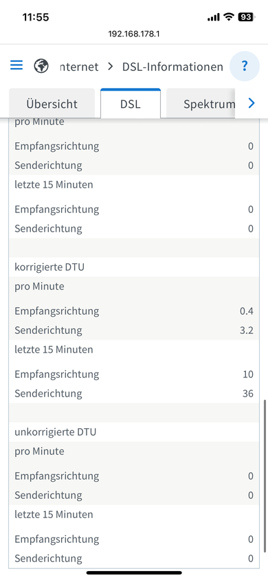

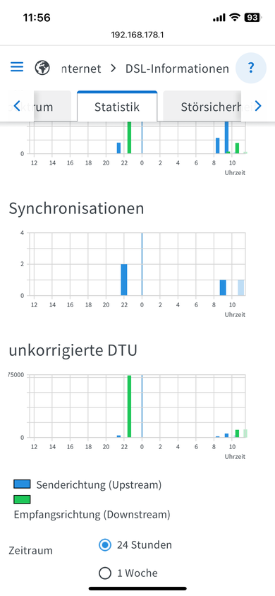

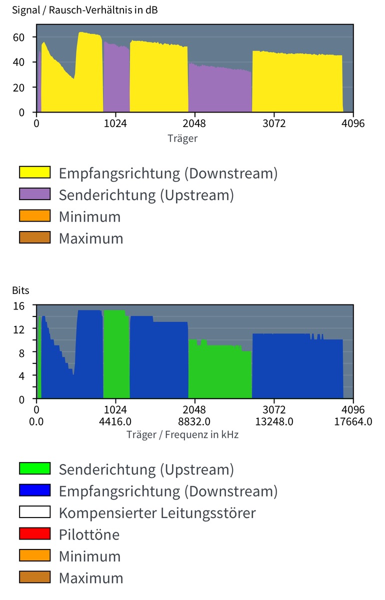

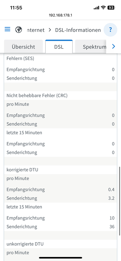

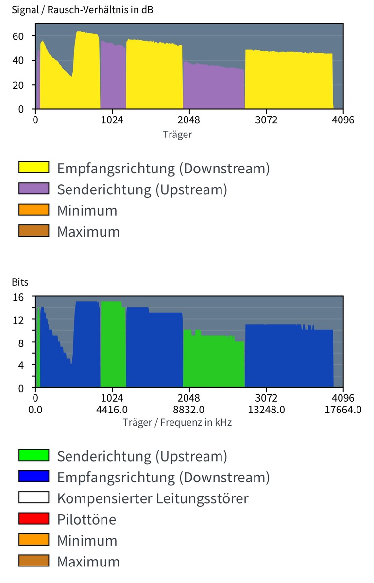

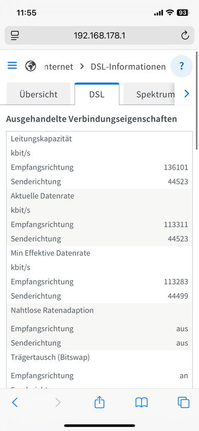

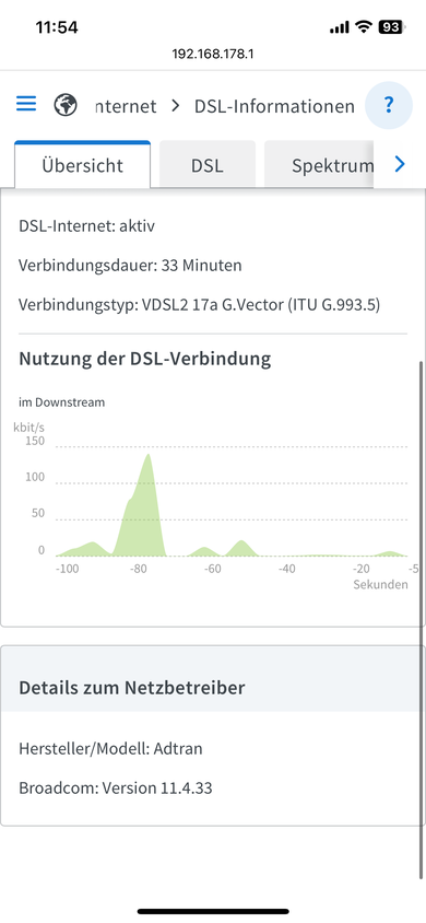

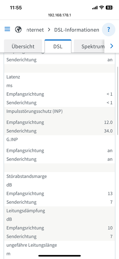

    Am ersten Tag (29.12) kam es zu ständigen Verbindungsabbrüchen. Dabei blinkte die Power/DSL-Leuchte. Dieses Blinken hielt jeweils mehrere Minuten an, danach stellte sich die Verbindung wieder her – allerdings nur für etwa 1–2 Minuten.
    Gegen ca. 22:30 Uhr besserte sich die Situation deutlich und ist seitdem insgesamt stabiler. Dennoch kommt es weiterhin gelegentlich zu Verbindungsabbrüchen, die etwa 1–2 Minuten andauern. Beim alten Anbieter traten solche Probleme nicht auf.
    Ja ( ) Nein (x )
    Fritz!Box 7530 AX (von Congstar mitgeliefert). Inzwischen mit einer eigenen alten Fritz!Box getestet: das gleiche Verhalten.
    Ja
    Hallo zusammen,
    gestern, am 29.12., war der Starttermin für meinen DSL-Anschluss. Im Laufe des Tages haben wir den von Congstar gelieferten Router angeschlossen. Dabei sind wir genauso vorgegangen wie zuvor mit der Fritz!Box unseres alten Anbieters und haben ausschließlich das mitgelieferte Zubehör verwendet.
    Am ersten Tag kam es zu ständigen Verbindungsabbrüchen. Dabei blinkte die Power/DSL-Leuchte. Dieses Blinken hielt jeweils mehrere Minuten an, danach stellte sich die Verbindung wieder her – allerdings nur für etwa 1–2 Minuten.
    Um auszuschließen, dass der von Congstar gelieferte Router defekt ist, haben wir testweise unsere alte Fritz!Box angeschlossen. Das Problem trat jedoch auch mit diesem Router auf, sodass wir anschließend wieder den neuen Router in Betrieb genommen haben.
    Woran könnte das liegen?
