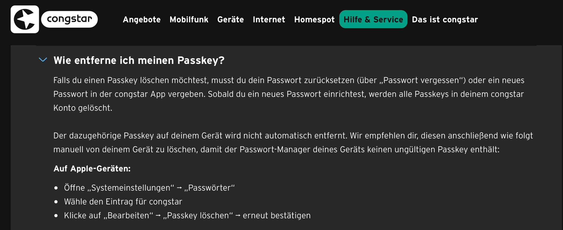

    Die Dokumentation von congstar ist hier auch eindeutig. Sie gibt sogar an, dass man nach der Löschung der Passkeys aus dem congstar-Konto im Anschluss auch noch lokal löschen muss. Eine Änderung des Passwortes hätte die Passkeys also schon vorher ungültig machen müssen.

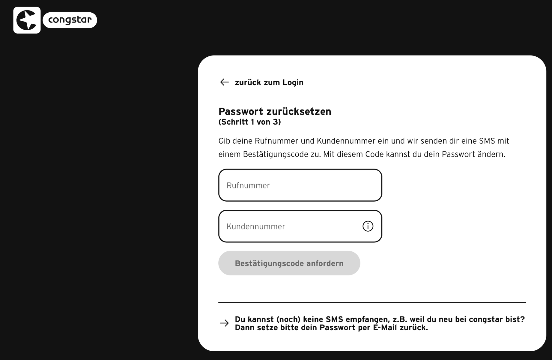

    Option 1: Passwort zurücksetzen mit Rufnummer, Kundennummer und SMS-Code
    Das Zurücksetzen hat geklappt.
    Nach Vergabe eines neuen Passwortes konnte ich mich trotzdem noch mit dem Passkey einloggen, den ich am 08. Januar 2026 in iCloud Keychain erstellt habe. Es besteht also kein Unterschied zwischen der manuellen Änderung und dem Zurücksetzen des Passwortes über „Passwort vergessen“.

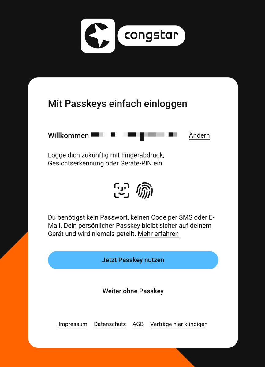

    Nach dem erneuten Einloggen mit (neuem) Passwort und SMS-Code, kam dann noch einmal die Frage, ob ein Passkey gespeichert werden soll. Das ist anders als nach den vorherigen Änderungen des Passwortes, bei denen diese Meldung nicht erschien. Möglicherweise wurde durch das Zurücksetzen ein anderer Login-Flow ausgelöst, der diese Meldung verursacht, obwohl der zuvor gespeicherte Passkey immer noch im congstar-Konto gültig ist. Ein Fehler im Fehler? Das Ganze sah so aus:

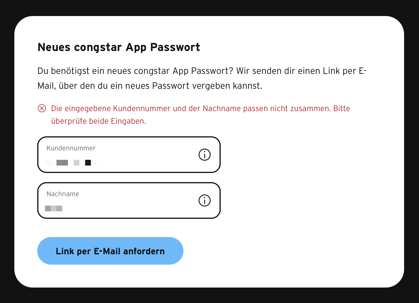

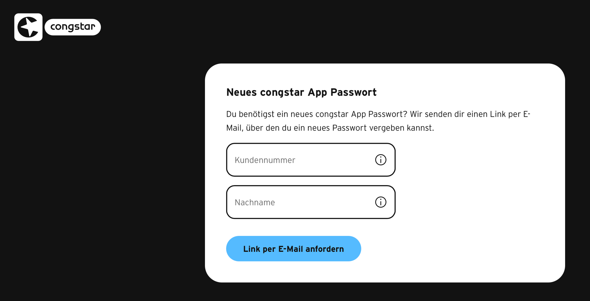

    Option 2: Passwort zurücksetzen mit Kundennummer, Nachname und E-Mail
    Diese Option wollte ich auch noch testen, sie funktioniert jedoch überhaupt nicht, da der Nachname nicht erkannt wird. Da die Kundennummer in Option 1 geklappt hat, gehe ich davon aus, dass der Fehler hier bei der Erkennung des Nachnamens liegt, da ich mehrmals manuell und über Kopieren und Einfügen der Kundennummer getestet habe (aus derselben Quelle (Passwort-Manager) wie in Option 1). Da es sich hundertprozentig um die korrekte Kundennummer und den korrekten Nachnamen handelt, kann ich diese Info nur so weitergeben. Fehlerquellen wie zusätzliche Leerzeichen wurden auch kontrolliert und ausgeschlossen.
    Der Link zu dieser Seite ist https://www.congstar.de/login/passwort-vergessen-email/.
    Hier noch ein Screenshot der Fehlermeldung.
    Tina: Könnte bitte jemand meine im Profil hinterlegten Daten (Kundennummer, Nachname) als korrekt bestätigen? Diese funktionieren jedenfalls nicht mit Option 2.

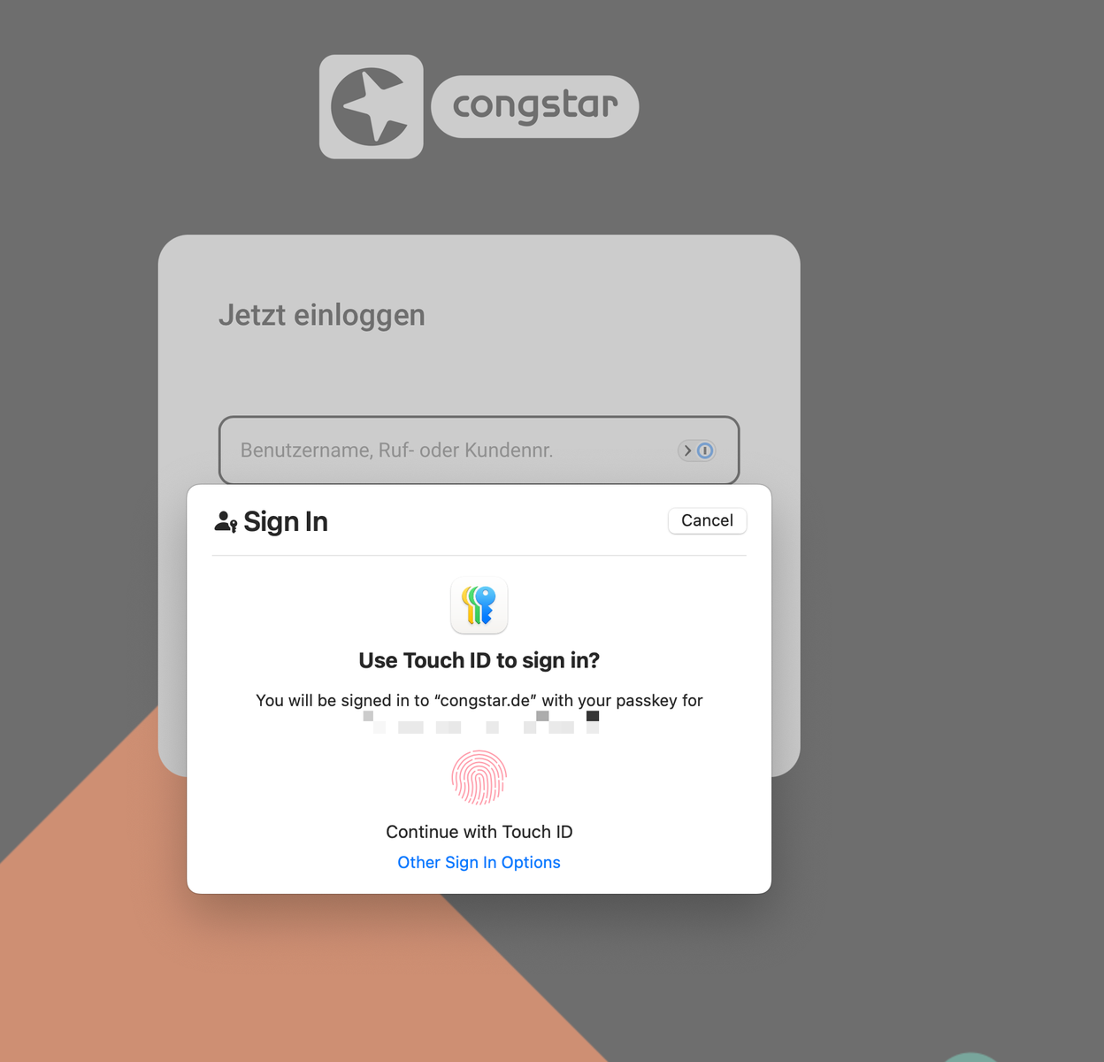

    Immerhin konnte ich nach Option 1 einen weiteren Passkey speichern. Der Login mit beiden Passkeys funktioniert ohne Probleme, sowohl über 1Password als auch iCloud Keychain. Screenshots:

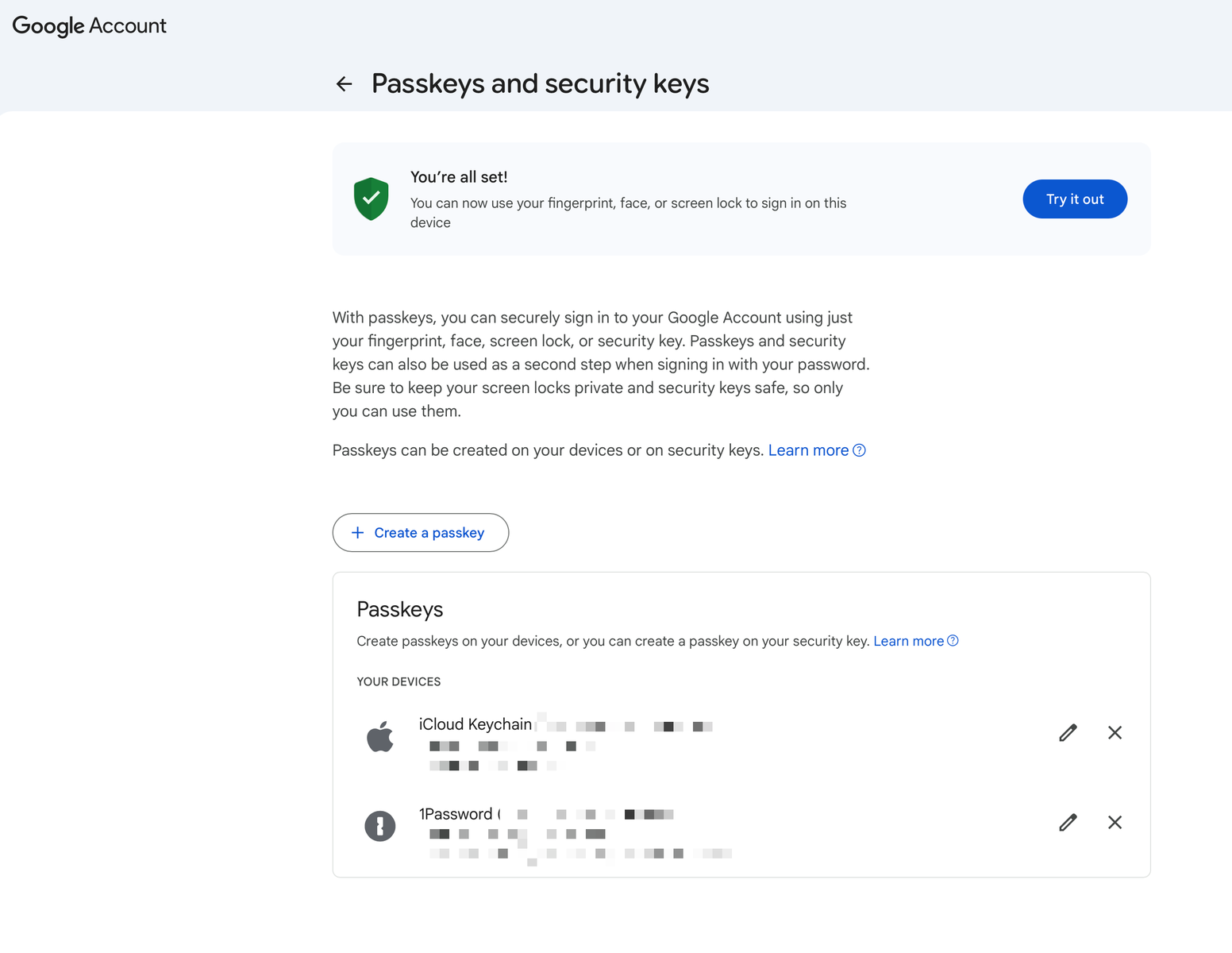

    Insgesamt wäre es viel sinnvoller, wenn es, ähnlich wie bei allen anderen Diensten, die die Nutzung von Passkeys anbieten, eine Option gäbe, diese zu verwalten (hinzufügen, löschen, umbenennen). Google, PayPal usw. machen das so. Die Nutzung bei congstar ist intransparent.

    Bei Google sieht die Option zur Verwaltung so aus:
    Setup/Geräte:

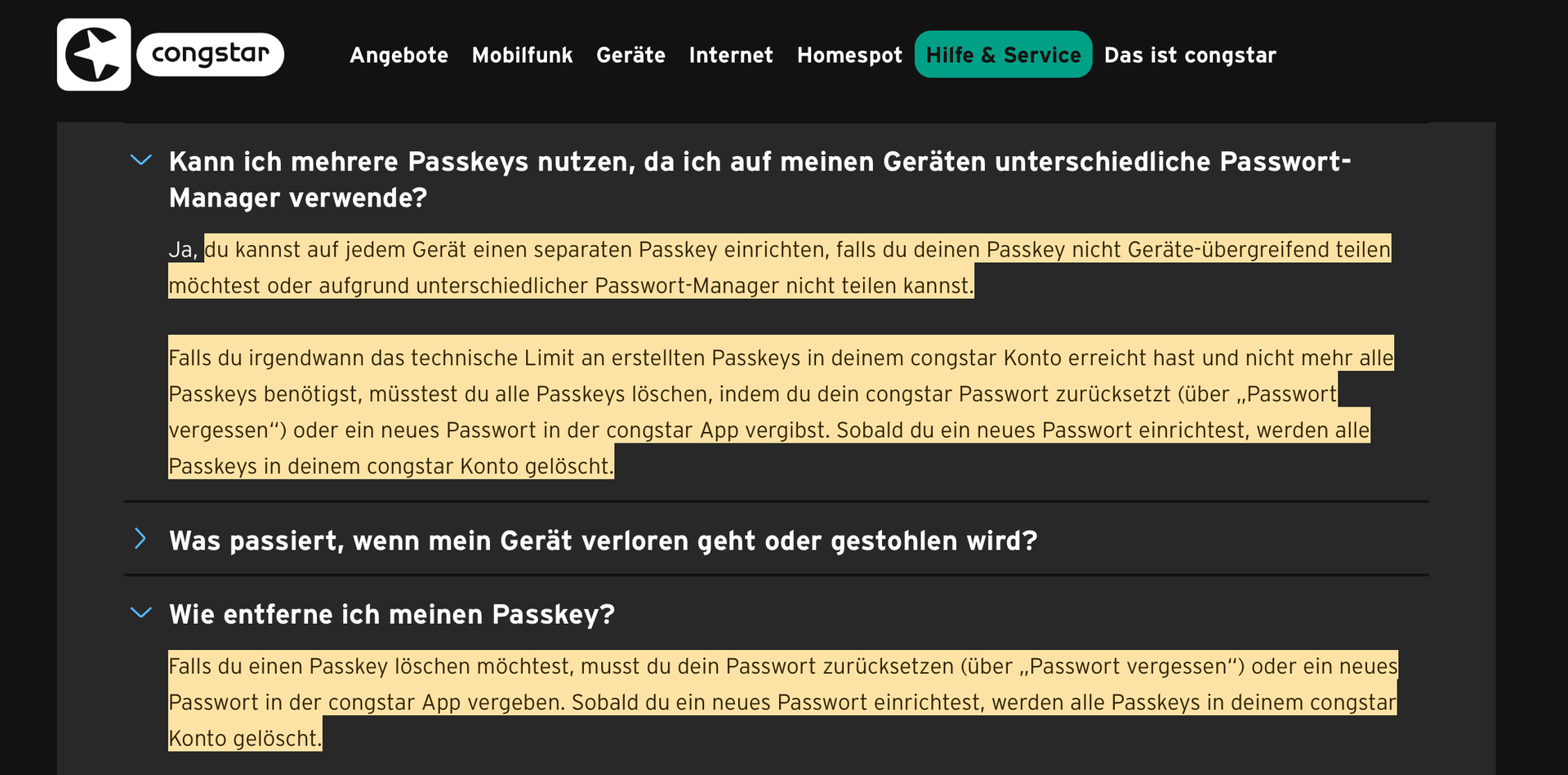

    Hier ist noch ein Screenshot von der Hilfeseite. Beide Dinge funktionieren nicht (mehrere Passkeys anlegen und Löschen durch Passwortänderung).

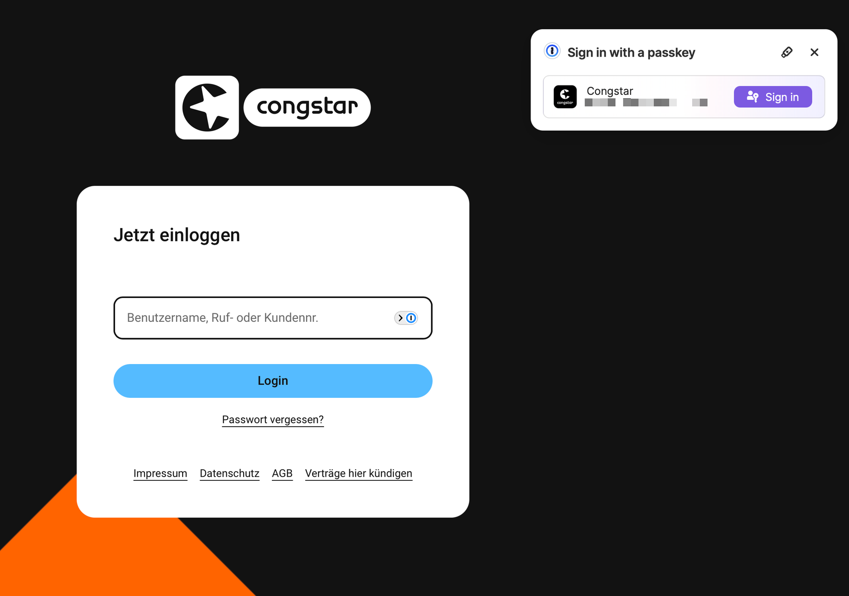

    Auf der Hilfeseite von congstar (https://www.congstar.de/hilfe-service/passkey-bei-congstar/) wird das ausdrücklich als Möglichkeit erwähnt:
    Zitat
    …du kannst auf jedem Gerät einen separaten Passkey einrichten, falls du deinen Passkey nicht Geräte-übergreifend teilen möchtest oder aufgrund unterschiedlicher Passwort-Manager nicht teilen kannst
    Nach dem ersten Passkey wird jedoch keine Möglichkeit mehr angezeigt, einen weiteren zu speichern, trotz Tests mit verschiedenen Geräten (Mac, iPhone, iPad), Browsern (Safari, Chrome), oder über das erneute Einloggen mit Passwort und SMS-Code über die congstar-App.
    Auch ein Löschen des bereits hinterlegten Passkeys scheint nicht möglich zu sein. Ich habe mein Passwort mehrere Male geändert, jeweils mit einem Tag Abstand, sowohl über die Webseite als auch über die App. Der eine erstellte Passkey funktioniert weiterhin und wurde nicht gelöscht, entgegen der Info auf der zuvor verlinkten Seite von congstar.
    Zitat
    Falls du einen Passkey löschen möchtest, musst du dein Passwort zurücksetzen (über „Passwort vergessen“) oder ein neues Passwort in der congstar App vergeben. Sobald du ein neues Passwort einrichtest, werden alle Passkeys in deinem congstar Konto gelöscht.
