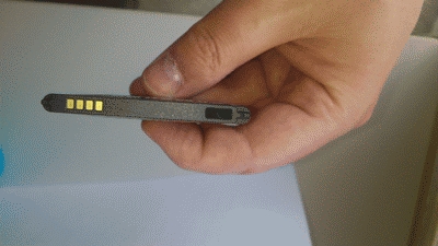

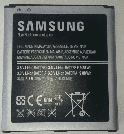

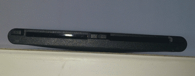

    ich habe seit Anfang 2015 das wunderbare Samsung Galaxy S4 Black Edition LTE+ (GT-I9506) von Euch und war bislang sehr zufrieden.
    Zuletzt verhielt sich der Akku sehr merkwürdig (lange bei 100%, dann innerhalb einer Minute nur noch 88%; dann gern auch mal bei 10% selbstständiges Ausschalten und solche Späte). Als ich den Akku herausnehmen wollte, fiel mir auf, dass er sichtbar aufgebläht ist (Siehe Anhänge) und demnach ein hohes Gefahrenpotenzial besitzt. Ich darf diesen Akku auf keinen Fall weiter nutzen und auch ein Rückversand ist aus Sicherheitsgründen nicht empfohlen.

  • Samsung gewährt ab Kaufdatum eine 6-monatige (lose verbaut) oder 12-monatige (fest verbaut) Garantie für Akkus. Deshalb gibt es keinen kostenlosen Akkutausch für dein Modell. Auch ist es richtig das dieses Akku-Problem (aufblähen) nur bei einer bestimmten Akku-Charge durch einen Fehler in der Produktion auftrat. Tritt dieses Problem bei weiteren Akkus auf liegen normalerweise andere Ursachen vor.
    z.B.
    Verwendung von Ladegeräten die nicht von Samsung sind.
    Zu lange Ladedauer. Samsung-Ladegeräte verfügen über einen Überladeschutz. "Preiswerte" Ladegeräte haben diesen sehr oft nicht.
    Akku ständig zu sehr entladen. Ladestand sollte möglichst nicht unter 20% fallen. Die heutigen Li-Io-Akkus haben keinen Memory-Effekt und müssen somit nicht komplett entladen werden. Sie vertragen im Gegenzug aber keine ständige Entladung unter ca. 20%.
    Ich denke Congstar wird da auch nicht anders handeln.

    Ein Aufgeblähter Akku bitte gleich entsorgen, nicht in der Wohnung liegen lassen! Mir ist einer schon um die Ohren geflogen!
