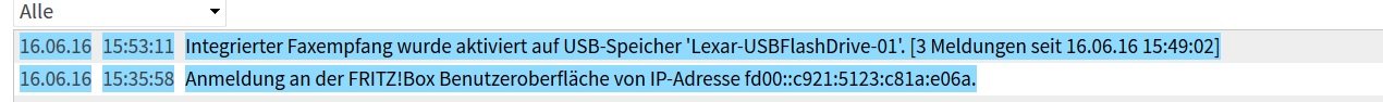

  • Kontrolliere mal das Ereignisprotokoll der FB. Evtl. wird dort eine Fehlermeldung angezeigt.
    Dazu mußt du evtl. in der Benutzeroberfläche die "Erweiterte Ansicht" aktivieren.
    Danach startest du die FB zuerst neu. Nachdem der Neustart beendet ist müßtest du dir ein Fax zusenden lassen. Jetzt kontrollierst du das Ereignisprotokoll.

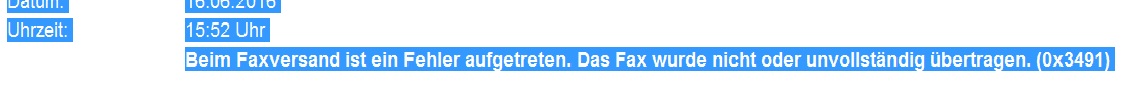

  • Ich habe versucht, ein Fax von der zweiten zur dritten Nummer zu senden. Gibt immer Fehlermeldungen.
    In einem der beiden Versuche kam das Fax als Mail-Anhang in meine Mailbox. Aber auf dem Speicherstick am Router wurde nie eines abgelegt.
    in folgender Syntax +Landesvorwahl ohne Nullen 3xxxx 5yyyyyyy (Landesvorwahl Vorwahl ohne vorangehende Null , Telefonnummer)
    Der Versand wurde allerdings nicht beendet, wie es in der Mail heisst.
    Meldung: (meine eingerichtete Faxnummer, mein Name )
    Datum: 16.06.2016
    Uhrzeit: 15:52 Uhr
    In der Fritzbox kann man diesbezüglich folgendes nachlesen:
    Siehe Bilddatei
    Wie gesagt, ich habe 2 Faxnummern nachträglich und eine Festnetz-Telefonnummer eingerichtet, die unberührt bleiben soll /muss ! Habe sozusagen versucht, das Fax von der zweiten zur dritten Rufnummer zu senden. Alle 3 Rufnummern sind registriert und grün. Wie stelle ich verifizierbar sicher, dass es tatsächlich funktioniert? (Sendebericht, Ablage im USB-Speicher, der eigens dafür eingerichtet ist, wie auch als AB)
