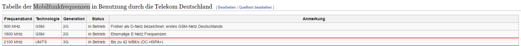

    Die Frequenzen stimmen aber:
    Zitat
    Supports 2G network: GSM/EGPRS 850/900/1800/1900
    •Supports 3G network: WCDMA/DC:2100/1900850/900MHz (B1/B2/B5/B8 )
    •Supports 4G network:21(00)/180 0/2555-2575MHz / (B1/B3/TD-LTE B41)
    --> siehe Anhang
