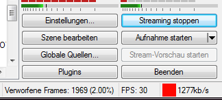

    ich bin Livestreamer auf Twitch, und als ich heute vormittag um 11 Uhr damit starten wollte, stellte ich umgehend fest, dass ich die Datenmenge, die dafür erforderlich sind, nicht mehr schnell hoch geladen bekomme (aka meldete mir mein Streamingprogramm bzw. Zuschauer meldeten, mein Stream würde stocken).
    Ich schaute dadurch aufmerksam geworden dann in meine Fritzbox- Oberfläche, und stellte dort fest, dass ihr bei mir Vectoring aktiviert habt, und nun an meiner Fritzbox nicht mehr 50 MBit Downstream und 10 Mbit upstream anliegen, sondern 100 MBit downstream und 40 MBit upstream.
    Meine anfängliche Freude darüber verflog allerdings recht schnell, denn natürlich wunderte ich mich dann erst Recht, warum mir mein Streamingprogramm dann laufend meldete, dass die Uploadgeschwindigkeit zu gering für die von mir (seit einem Jahr) eingestellte Auflösung / Bitrate sei.
    Dann kurz ein paar Geschwindigkeitstests via http://beta.speedtest.net und https://www.wieistmeineip.de/speedtest/ gemacht, und dabei dann festgestellt, dass meine Uploadgeschwindigkeit nur noch bei etwa 2-3 MBit liegt - vorher lag diese bei etwa 9,5 bis 10 MBit. Ebenso ist meine tatsächliche Downloadgeschwindigkeit auf etwa 28 Mbit gefallen, diese lag zuvor bei ungefähr 48 - 50 MBit.
    Die mir in der Fritzbox - Oberfläche angezeigten Werte (107738 kbit/sec downstream, 40813 kbit/s upstream) haben insofern wohl nicht annähernd etwas mit dem zu tun, was tatsächlich durch irgend einen Flaschenhals durch kommt, der vorher in der Form offenkundig nicht bestand.
    Könnt ihr da vielleicht was machen, speziell am upstream? Mit 2 MBit kriegt man nicht mehr wirklich einen Videostream in Full-HD in einer vernünftigen Bitrate übertragen... ;( Ich hätte gerne meine vorhergehende Geschwindigkeit zurück, das flutschte deutlich besser, wie ich ja schon in DSLAM _Mindest_ - Geschwindigkeit wurde gesenkt?! schrieb. :) Gerne auch die vorhergehende Downstreamgeschwindigkeit, aber als Livestreamer ist es mir wichtiger, dass ich meinen Stream schnell genug (bzw. überhaupt...) hoch geladen bekomme, ohne die Bitrate und damit die Bildqualität auf analoges Fernsehen runter schrauben zu müssen - so was verwaschenes, unscharfes schaut sich echt niemand mehr freiwillig an...

  • Soll das eigentlich jetzt hier so bleiben, dass meine Uploadgeschwindigkeit seit einer Woche nur noch ein Viertel und die Downloadgeschwindigkeit nur noch bei der Hälfte des vor einer Woche noch erreichten Wertes bestehen bleibt, oder wird da noch was passieren (was? wann?)?

    Läuft nämlich wirklich nicht so ganz toll, livestreaming mit 1,2 MBit Upload mit dem Wissen, dass 9,5 MBit (und nun theoretisch 40?! Aber mir würden ja schon 5 oder so reichen...) möglich wären.... Und noch weiter die Bitrate runterschrauben? Nicht wirklich...
    Wäre schon irgendwie toll, wenn mein Zugang irgend wann mal wieder tauglich wäre, ein Videosignal hoch zu laden. Ja, ich bin gefrustet.
