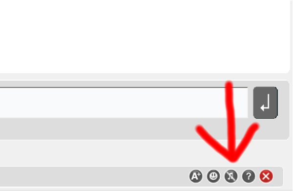

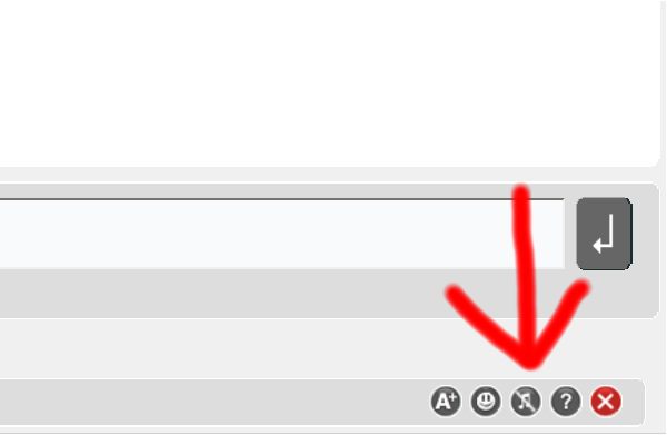

    Um bei Wartezeiten nicht ständig auf den Monitor schauen zu müssen kann man ja den "Mitteilungssound" aktivieren
