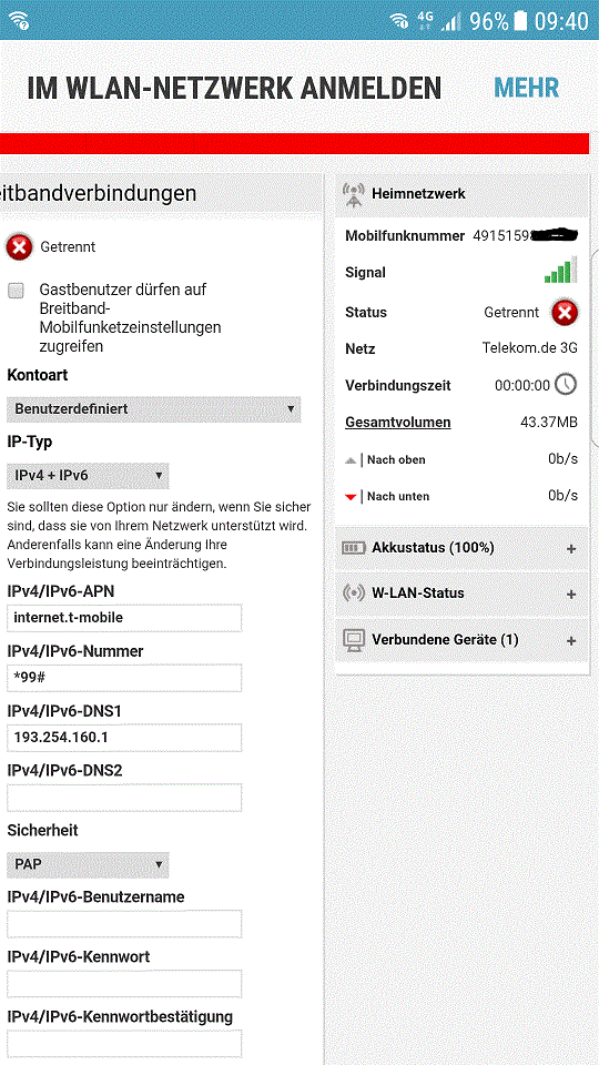

  • Ich besitze einen Mobile Internet Router R216Z den ich mit einer SIM von Congstar (habe ich noch nen Vertrag rumfliegen, den ich so nutzen will) betreiben möchte.
    APN für Congstar etc ist alles eingestellt. Ich sehe nach Herstellen der Verbindung zu dem mobilen Router, daß Netz etc vorhanden ist,aber der Status getrennt.
    Wenn ich in den Einstellungen dann auf "Einstellungen für mobile Breitbandverbindungen" klicke und unten auf "speichern" (ohne Änderungen) klicke, dann verbindet er sich anstandlos und Daten fließen. Häkchen bei "Automatisch verbinden auch bei Roaming" ist gesetzt.
    warum verbindet sich der Router nach dem Einschalten nicht automatisch ? Hatte ihn vorher mit einer 1und1 Sim betrieben, wo das anstandlos funktionierte.

  • ja - richtig verstanden.
    ja der Router ist zwischenzeitlich auch mal resettet worden, aber gleiches Ergebnis
    ich fordere die Einwahl ja noch nicht mal an. Ich speichere nur nochmals die vorhandenen Einstellungen ab und schon wählt er sich ein. SIM Code etc wird garnicht abgefragt

  • Ich hatte inzwischen Gelegenheit den mobilen Router mit einer Vodafone, aber auch mit einer O2 SIM testen zu können. Mit Vodafone sofortige Einwahl, mit der O2 Sim das Gleiche wie mit der Congstar SIM.
    Liegt die Vermutung nahe, daß das irgendeine Abfrage in der Software wg dem Netz ist

  • Mit welchen Tarif betreibst Du den Router?
    Wenn es der HomeSpot ist funktioniert das nicht mit diesem Router, denn der Congstar HomeSpot Tarif funktioniert ausschließlich mit LTE.
    So wie das aussieht hat er eine 3G Verbindung aufgebaut.
    Vielleicht ist das der Grund
    LG behrthom
    wahrscheinlich ein bisschen spät, aber ich hatte genau das selbe Problem mit Congstar (und auch mit meinem anderen T-Mobile).
    Ich habe den R216-Z meinem EDV-Experten (Bekannten) übergeben und nach ein paar Tagen konnte er das Problem mit einem Patch im Android fixen. So wie ich es verstanden habe, hat er das "network connect" Kommando, das auch von der Web-Oberfläche ausgeführt wird, ins Android so eingebaut, dass es die Verbindung beim Booten gleich aufbaut.
    Ich teste es noch, aber alles funktioniert soweit perfekt: nach jedem Neuanschalten des Routers steht jetzt immer sofort die Internetverbindung.
