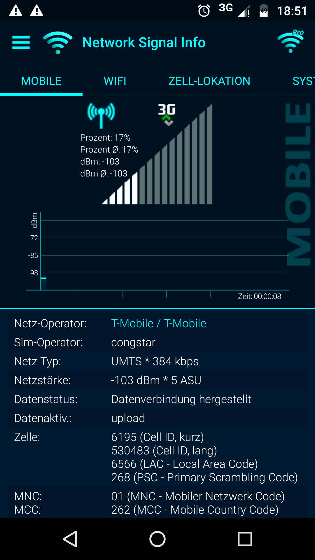

    Sollte das nichts bringen, dann installiere mal die App https://play.google.com/store/apps/det….android.telnet und erstelle mal aus "Mobile" einen Screenshot. Lasse aber zuvor mindestens 30 Sekunden die Daten aufzeichnen.

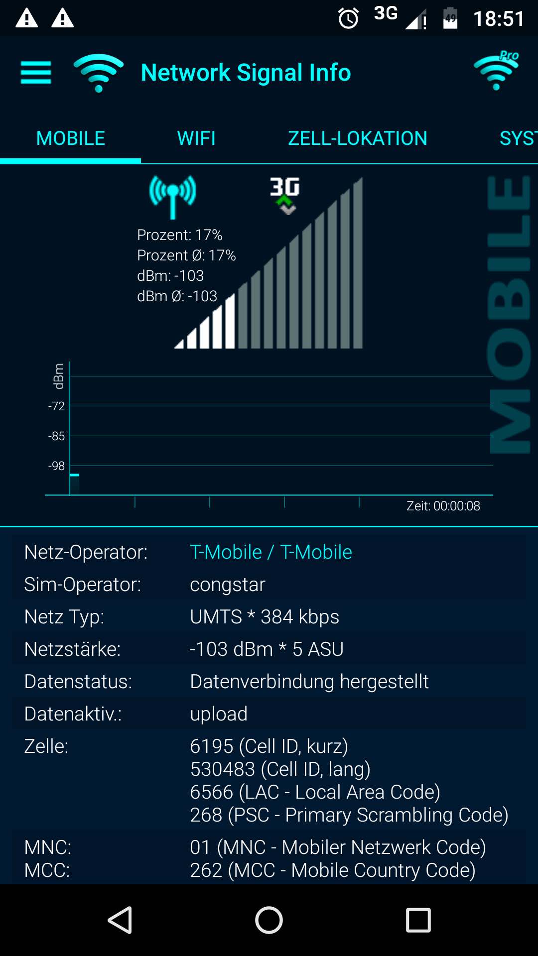

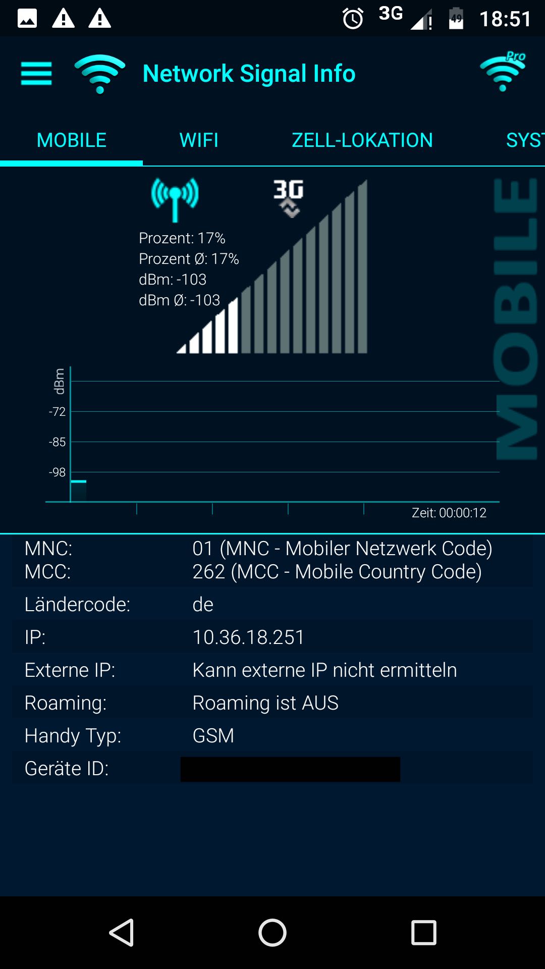

    Anbei habe ich mal ein Screenshot über die Netzwerkinfo angefügt.
