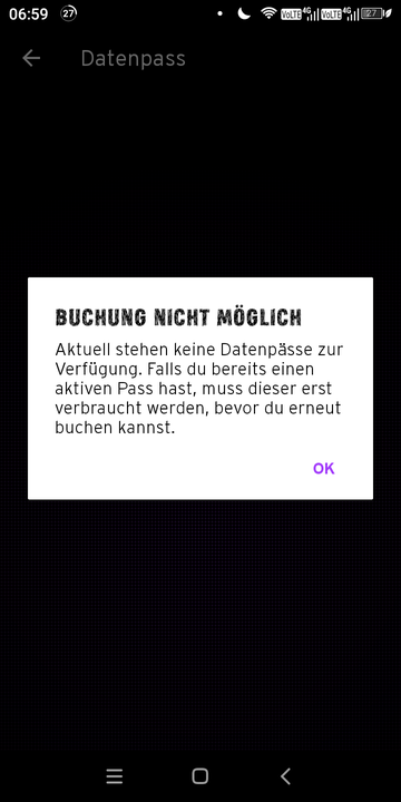

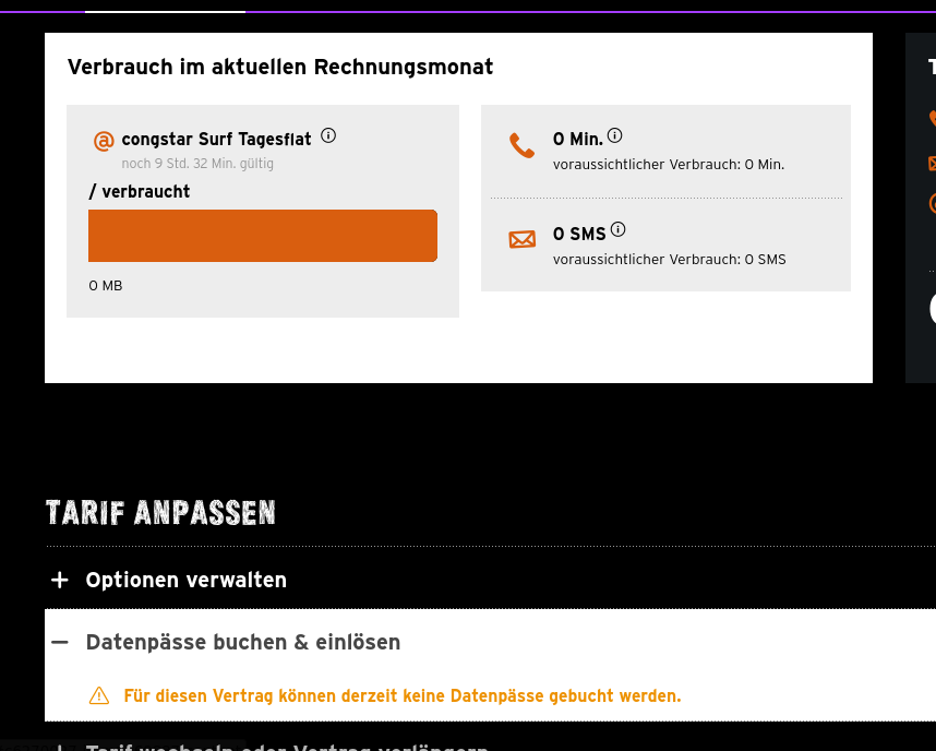

    .... Nachtrag:
    Die 1 GB Nachbuchung greift nicht. :S
    Auch ein Reboot des Routers hilft nichts. Die Verbindung ins Netz dümpelt weiterhin mit lausigen 32 kBit/s herum.
    Naja, nicht schlimm. Ich warte die neun Stunden ab und mache *dann* weiter.
    Die Zwangsjacke ist ganz schon eng... ^^
    Beste Grüße
    M.
    Hallo Patrick,
    die Meldung oben kam ja nicht von ungefähr. Es steht ja auch explizit, "... falls Du schon einen aktiven Datenpass hast, muss dieser erst verbraucht werden, ...".
    Wahrscheinlich sind damit nicht nur die Datenmenge, sondern wohl auch die Zeit gemeint.
    Naja, mit 32 Kbit/s arbeitet/testet es sich "hervorragend".
    Ich warte bis heute Mittag und buche dann nochmals, falls ich keine andere Lösung finde.
    Übrigens: Die technischen Bedingungen für die LTE Verträge bei congstar sind gleich, egal ob Prepaid- oder Laufzeit-Vertrag?
    Dann käme ggf. ein Prepaid Vertrag für meinen Anwendungsfall in die nähere Wahl.
    Beste Grüße
    M.
    ich habe die 200 MB für 24 Stunden für 1 Euro gebucht. Über die Sinnhaftigkeit möchte ich hier nicht sprechen, aber da das "Volumen" schneller verbraucht ist als gedacht und ich versucht habe erneut zu buchen, bekomme ich diese Meldung in der Congstar App.
    Man ist also in der digitalen Zwangsjacke gefangen, bis die 24 Stunden verstrichen sind.
    Ginge das nicht auch etwas kundenfreundlicher?
