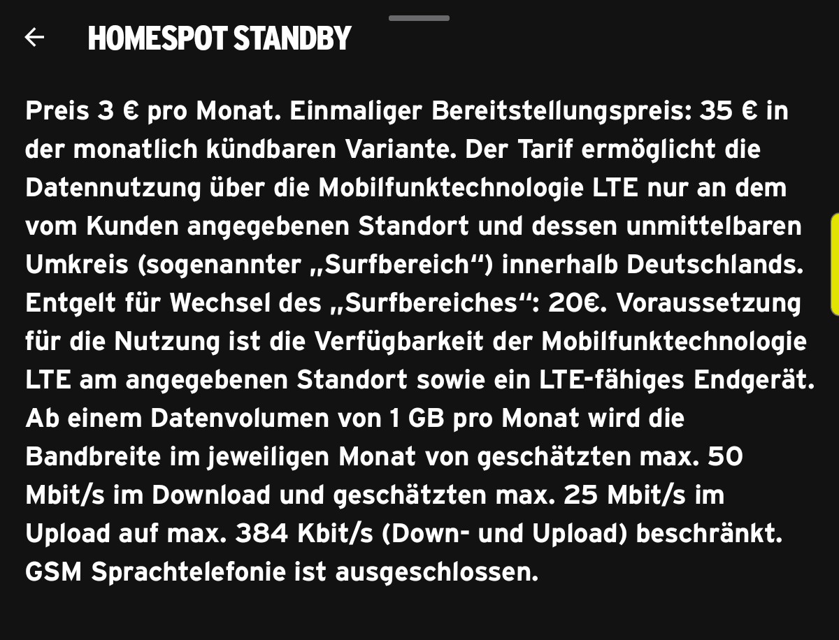

Hallo zusammen,
ich möchte demnächst vom Homespot M Flex Tarif in den Standby-Tarif wechseln. In der Congstar App steht, dass eine Bereitstellungsgebühr von 35 € fällig sind, was mich etwas wundert. Ein Tarifwechsel ist doch normalerweise kostenlos.
Muss ich die Bereitstellungsgebühren zahlen?
Vielen Dank.

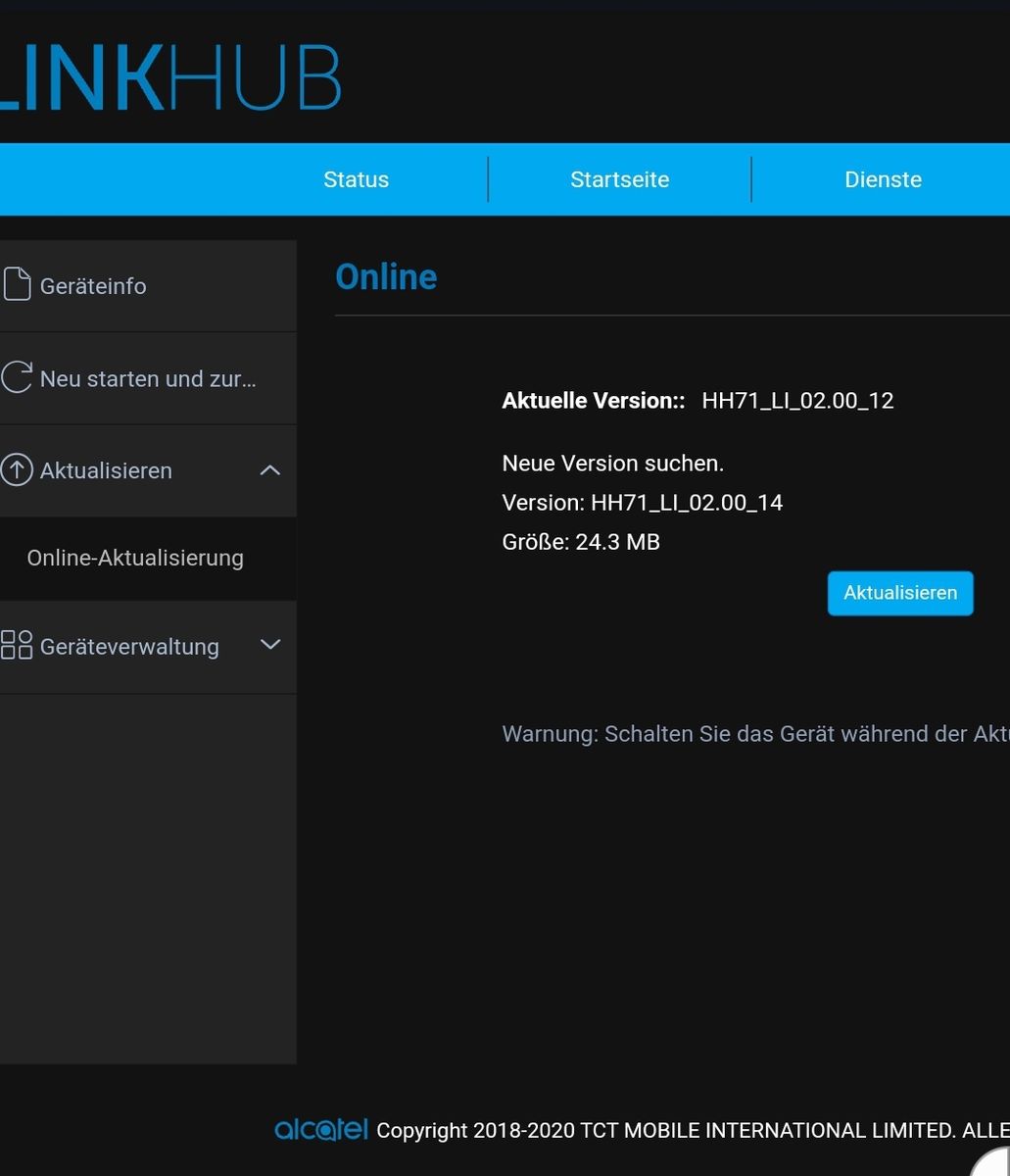

Hallo liebes Congstar Team,
zurzeit beschäftige ich mich mit dem Homespot Router Update. Da beim letzten Mal große Probleme mit dem Update entstanden sind, möchte ich heute auf Nummer sicher gehen. Mir wurde gesagt, man soll das Update ausschließlich über die Benutzeroberfläche durchführen, das werde ich auch sofort so machen. Router wären des Updates nicht ausschalten ist für mich selbstverständlich.
Aktuell habe ich die Version HH71_LI_02.00_12 und soll auf Version: HH71_LI_02.00_14 aktualisiert werden (siehe auch Screenshot).
Wie sind die Erfahrungen mit diesem Update? Gibt es noch was zu beachten? Wenn das Update fehlerfrei ist, würde ich es gerne installieren, da solche Updates ja wichtig sind.

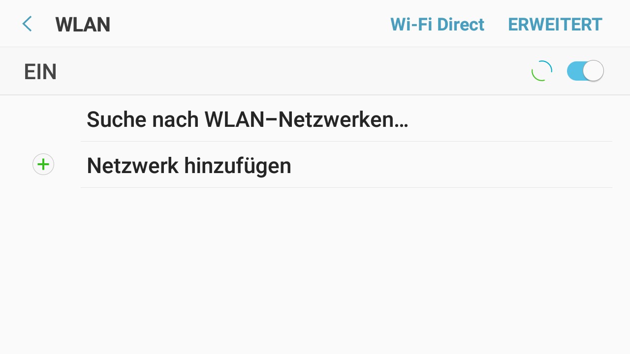

Hallo liebes Congstar-Team,
letzte Woche wurde ich hier im Forum darauf aufmerksam gemacht, dass für den Alcatel Link Hub HH71 LTE ein Update ansteht. Am Montag habe ich, dann über die Alcatel-WLAN-Link-App das Update durchgeführt. Während des Updates würde plötzlich die Internetverbindung unterbrochen und ich konnte keine Internetverbindung mehr herstellen. Ich habe den Router neu gestartet und konnte keine Internetverbindung aufbauen. Die Lampen leuchten alle blau, nur die WiFi-LED leuchtet überhaupt nicht. Das heißt ja, WLAN ist deaktiviert.
In den Wlan-Einstellungen des Smartphone wird der Homespot gar nicht mehr angezeigt (siehe Screenshot). Somit ist auch der Router über die Benützeroberfläche im Browser auf congstar.home oder über die App nicht mehr steuerbar, auch auf ein Reset mit der Büroklammer am Router reagiert der Router nicht. Also ich kann auch in Zukunft keine Updates mehr durchführen, da ich nicht mehr auf die Benützeroberfläche zugreifen kann.
Am Dienstag habe ich dann von Ihnen eine E-Mail erhalten über das Update, dass man das Update nur über die Benützeroberfläche durchführen soll und nicht über die App. Das habe ich nicht gewusst.
Die SIM-Karte des Routers funktioniert im Smartphone reibungslos.
Wie kann ich nun weiter vorgehen?
Besten Dank im Voraus.
