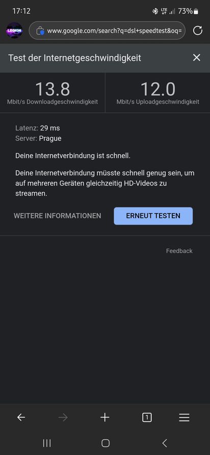

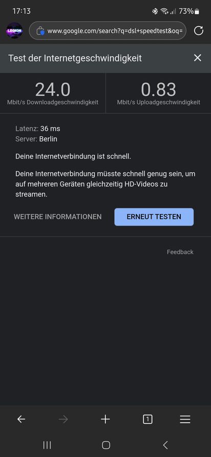

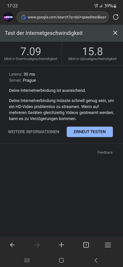

    Ich habe jetzt die SIM mal aus dem Router raus und in ein weiteres Smartphone, Screen 1. Dann habe ich die SIM wieder zurück in den Router und hatte dann nur noch 2Mbit DL und 0,2Mbit UL. Den Sachverhalt konnte ich mir rein gar nicht erklären, außer das ich etwas an die an Antennen gekommen bin beim umdrehen des Routers. Beide waren fest verschraubt. Ich habe sie dann trotzdem mal gelöst (der TP-Link Router hat 2 Stück) und wieder angeschraubt. Danach ergab sich die Geschwindigkeit von Screen 2. Wieder alles bestens. Vermutlich hatte eine Antenne ein Kontaktproblem entwickelt!? 🤔 Aber okay, auch an sowas kann es liegen. Vielleicht ist das auch für andere mal hilfreich... 😅

    Hier mal 3 Beispiele. Screen 1 in 5G Telekom, Screen 2 4G Telekom, Screen 3 4G Congstar Homespot. Also das es mit dem Netz selbst Probleme gibt, glaube ich nicht so recht. Aber das Telekom Netz sagt ja nicht unbedingt was über den Homespot aus. Der lebt ja von seinen eigenen Gängelungen im Mobilfunknetz.
