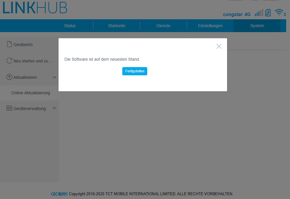

    Hast du ansonsten die aktuelle Firmware auf dem Router installiert?
    Danke für die Antwort! Ja, die neueste wurde gestern installiert! (HH71_LI_02.00_14)

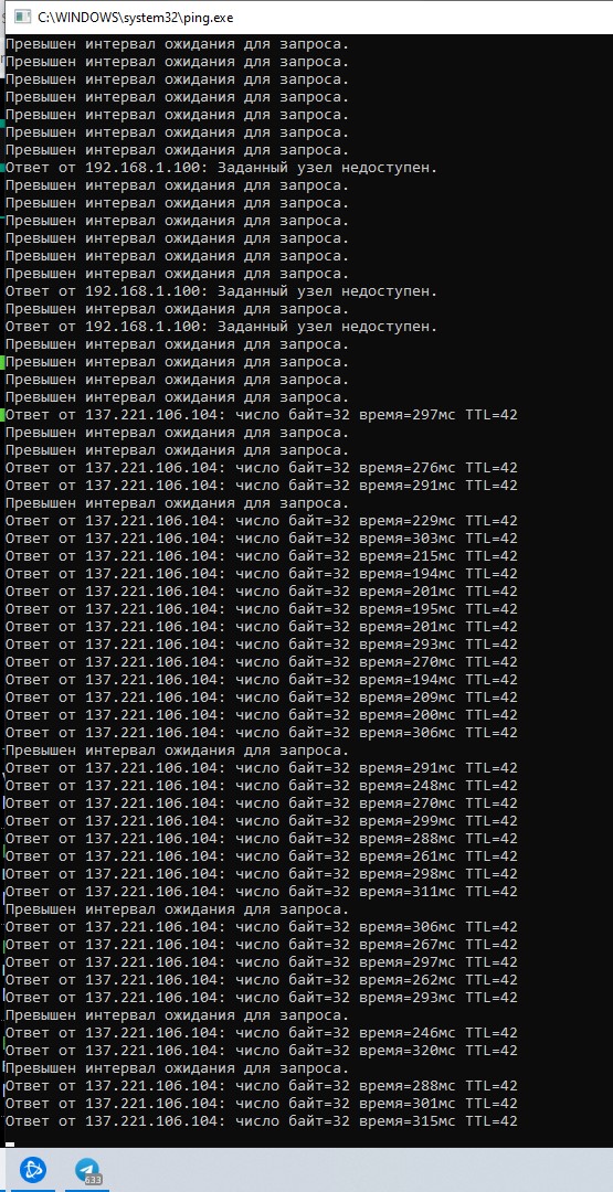

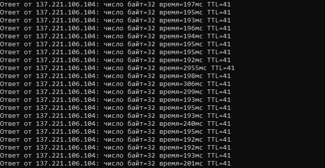

    ich wollte mal fragen: Warum funktioniert der Congstar LTE Homespot 200 (4G) so schlecht im Vergleich zum einfachen Mobil Hotspot.
    Ich meine, ich habe jetzt Homespot 200 für 33 Euro im Monat.
    Ping und Geschwindigkeit statt 50 Mbs ist 1-3 Mbs, und das interessanteste ist, dass wenn ich Mobil Hotspot einschalte, habe ich einen besseren Ping (weniger als der Homespot 15-20 ms), und feste Verbindung, bessere Geschwindigkeit. Wenn ich versuche, etwas über Homespot 200 herunterzuladen, oder im Battle.net zu spielen, springt der Ping auf 2000-3000 ms und die Verbindung kann abbrechen.
    Warum funktioniert mein Handy mit Hotspot besser als der Router Homespot 200?
    Kann das sein, dass der Homespot Router falsch arbeitet und man ihn vegschmeisen muss?
    Kann mir jmd etwas raten?

    Leider muss ich mich wegen schrecklicher LTE Internetverbindung kuendigen. Kann nicht online studieren, Download-Geschwindigkeit in der blauen Verbindung ist sehr langsam und antwortet Tarif insgesamt nicht.
    Online spielen ist auch unmöglich, weil Ping 200+ ms und immer Verzögerung bei der Datenübertragung.
    Ich muss mehrmals am Tag den Router neu starten, damit Verbindung und Ping besser werden.

    Beste Variante für mich jetzt 2.4 GHz WiFi benutzen, ping -195-300 ms, manchmal bis 2-3k ms ...

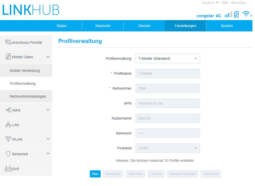

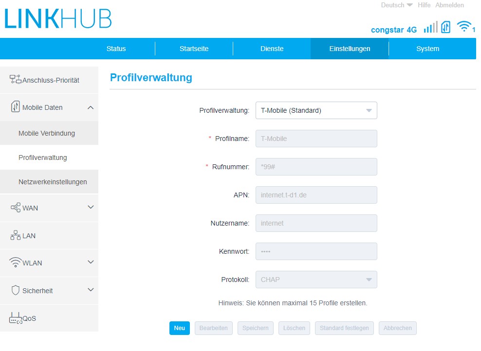

    Funktioniert nur:
    ANP: internet.t-d1.net
    Profilname: T-Mobile
    Rufsnummer: *99#
    Nutzername: internet
    Kennwort: t-d1
    Protokol: CHAP
    Aber das beste Ergebnis dieses APN ist das, was ich oben geschrieben habe.

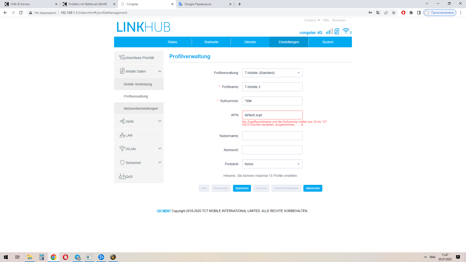

    Hallo, Zyrous
    Ich habe Screen gemacht, wo ich Daten angebe.
    Mit Komma es geht gar nicht. Falls ich Punkt stelle, keine Verbindung passiert.
    P.S. Ich habe bemerkt, dass mit WiFi 2.4G Verbindung ping viel mehr stabil ist, denn mit WiFi 5G Verbindung. Keine Ahnung warum so.
    Danke fuer die Antwort!
    Hallo, Linda
    APN-Typ default,supl oder mit "."? Es zeigt, dass ich in APN kein "," schreiben kann.
    und es braucht auch erforderlich "Rufnummer".
    Oder das muss man nicht in "Profilverwaltung" einfullen?

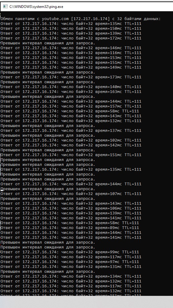

    Hallo zusammen,
    ich habe zwei Probleme mit der Internetverbindung. Vor 2 Woche habe ich schon Hotspot LTE Rounter.
    1. Wenn ich versuche, WoW zu spielen, wird die Verbindung oft unterbrochen. Es sieht aus, als ob der Router blockiert ist.
    Ich versuche alle Anforderungen, vor allem APN richtig einstellen, wie es empfohlen wird.
    Und es geht schrecklich, manchmal dissconnect, haufig schrecklich ping kann bis zu 2000-3000 ms springen, oder uberhaupt totaler Paketverlust und Verbindungsabbruch.
    2. moglicherweise nicht mit battle.net verbunden, aber das 5G WiFi haufig weg, nur 2,4G bleibt. Das Signal ist immer grün, oft blau.
    Vielleicht können Sie mir etwas mit den Einstellungen raten, da meine Möglichkeiten selbst etwas zu machen schon am Ende sind.
