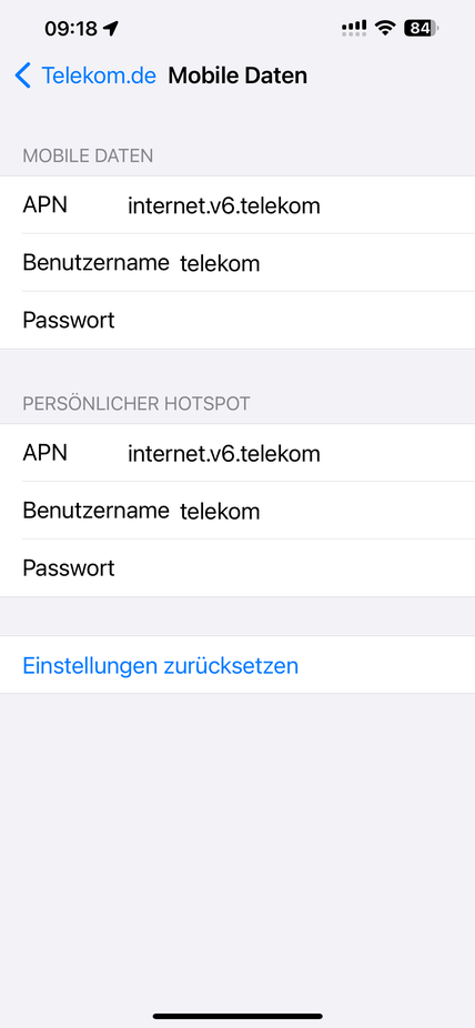

    … und noch eine Frage zu den APN Einstellungen: ich hab ein IPhone mit iOS 17.6.1 … wenn ich da auf „Einstellungen / Mobilfunk / Congstar / Mobiles Datennetzwerk“ gehe, kann ich nur die Daten wie im Screenshot angeben … die erweiterten Einstellungen finde ich hier nicht …
    Aber davon abgesehen: Nach meinem Verständnis müsste sich das Handy/die SIM auch ohne Datennetzwerk ins Mobilnetz einbuchen … oder hängt das unmittelbar miteinander zusammen?
