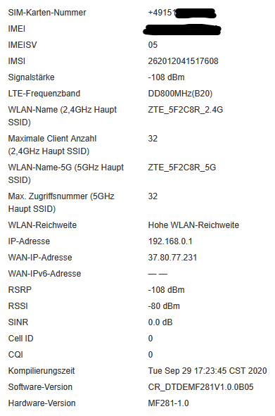

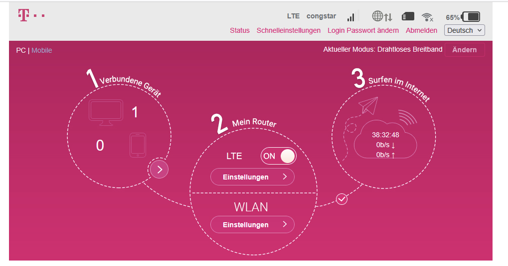

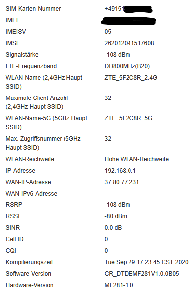

aktueller Stand ich hab die Sim am 01.04. wieder eingesetzt um 19:06, seit 02.04. 11:56 ist die Verbindung wieder tot. Der Router ist aber der Meinung es besteht noch eine Verbindung zu Congstar:
Ich starte jetzt den Router neu, vielleicht ist ja irgendwas ersichtlich, warum um 11:56 gestern die Verbindung aufgegeben hat. Wie genau das LTE Protokoll da arbeitet, bin ich auch raus.

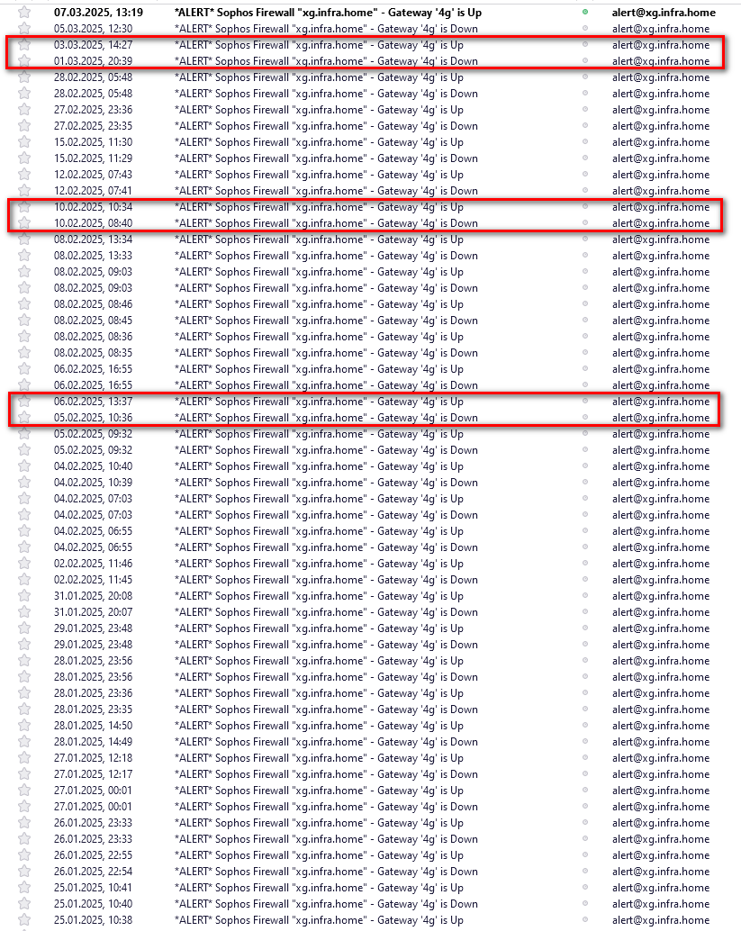

Ok mach ich, werde morgen die Sim nochmal tauschen und notiere dann die Abbrüche.
Dass diese relativ häufig sind, ist ja auf meinem Screenshot mit den Emails ersichtlich.

Am 25.01. habe ich den "Ersatzrouter" wieder in Betrieb genommen und man sieht die immer wieder abbrechenden Verbindungen, bei den Markierten musste ich manuell die Verbindung wieder herstellen. Seit dem 07.03. steckt jetzt die Vodafone SIM im Router und es gab keinen einzigen Ausfall mehr. Kann das an meiner Funkzelle liegen, ich hatte mir die Partnerkarte jetzt extra für den Zweck bestellt um den Router als Notlösung für einen Ausfall der Interverbindung zu haben. Aber ich möchte nicht ständig

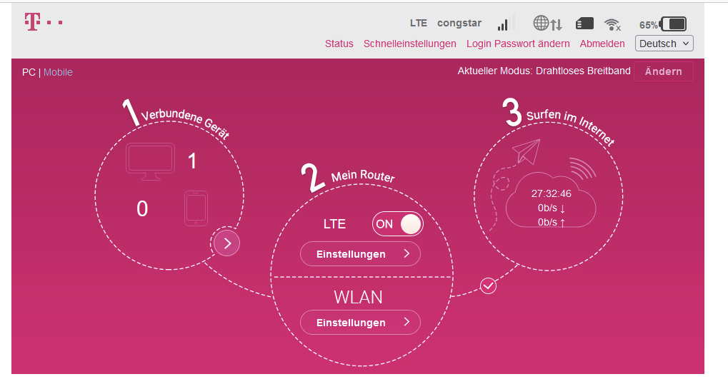

Mein Problem ist ja, der LTE Router zeigt fromm und frei an, LTE Congstar verbunden. Aber jedweder Verbindung durch den Router kommt nicht zustande.
Da wäre für mich interessant, ob der Router wirklich noch online ist und quasi seine Routing Funktion eingestellt hat, oder ob die Anzeige, dass eine Verbindung mit Congstar besteht, Unsinn ist.
