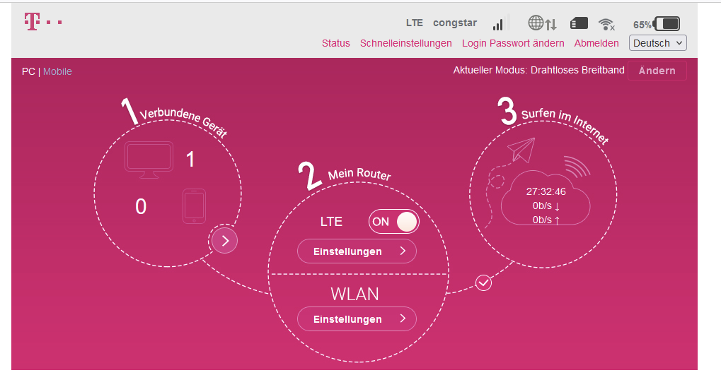

    ich hab einen Telekom Speedbox 2 LTE Router, den ich gerade zur RMA einpacke. Der hat das Problem, dass in unerklärlichen Abständen einfach nichts mehr ins Internet geht. Der Router selbst ist erreichbar und zeigt auch an, dass er eine Verbindung zum Provider hat, das wärt ihr.

    Aber die Verbindung hält manchmal nur Stunden, wenn ich Glück habe ein paar Tage. Dann meldet die Firewall, dass sie nicht mehr rauskommt. Ich dachte erst das ist irgendein anderes Problem, aber wenn ich WLAN aktiviere und mich dann mit einem Gerät an der Box anmelde, das gleiche Bild. Ich komme auf die Admin GUI und System ist erreichbar, aber es geht nicht weiter ins Internet, obwohl die Speedbox behauptet, LTE steht.

    Hier mal ein Auszug von meinem Admin Postfach. Die längste Zeit die die Box geschafft hat, war vom 21.12. - 04.01. zwischendurch sieht man, immer mal wieder ne Minute weg, aber das ist ok. Vielleicht nen Reconnect oder sonstiges.
    Aber es gibt halt auch eben Ausfälle die nicht recovert werden, ich hab mal drei markiert. Da geht dann nix mehr, aber wenn man sich auf der Box einloggt, steht oben immer noch Congstar und verbunden.

    Mein Problem ist ja, der LTE Router zeigt fromm und frei an, LTE Congstar verbunden. Aber jedweder Verbindung durch den Router kommt nicht zustande.
    Da wäre für mich interessant, ob der Router wirklich noch online ist und quasi seine Routing Funktion eingestellt hat, oder ob die Anzeige, dass eine Verbindung mit Congstar besteht, Unsinn ist.
