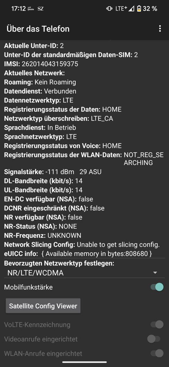

Nö, in den Entwickleroptionen gibt es auch nichts dazu.
Stimmt, in den Einstellungen kannst du das ein oder ausschalten, ob 5G aktiv oder inaktiv sein soll beim Eco Modus.
Wo genau? Beim Pixel 7 Pro finde ich da rein gar nichts.
Hmm. Ohne Energiesparmodus hat es jetzt bei 4 Versuchen (Flugmodus ein und wieder aus) nur bei einem geklappt. Na immerhin ein kleiner Fortschritt. Eigentlich habe ich den Energiesparmodus immer an, daher frage ich mich, warum ich in anderen Ländern 5G gesehen hatte ... gibt es da einen Unterschied zwischen Heimatnetz und Roaming?

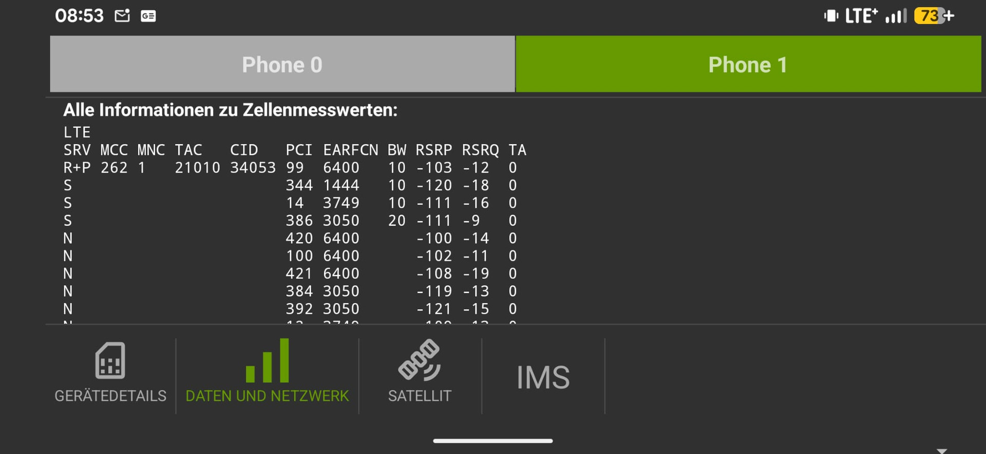

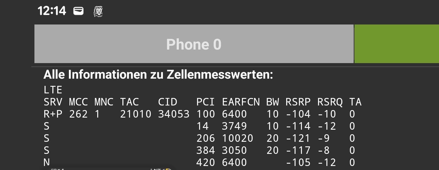

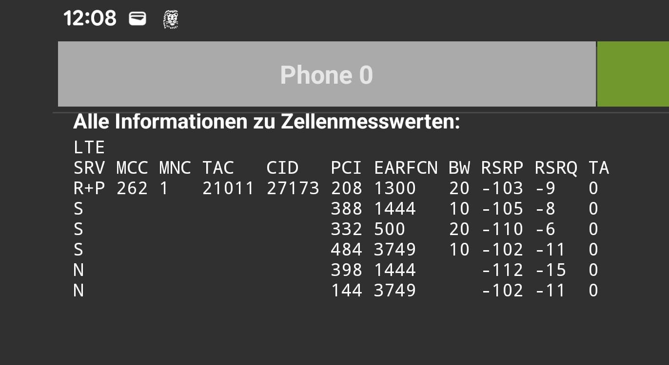

- Die Signalstärke ist nicht prickelnd (in der Wohnung am Fenster), aber zwei baugleiche Geräte im Abstand von etwa einem Meter liefern reproduzierbar dennoch einmal 5G und einmal LTE? Sehr unwahrscheinlich.
- Auch an anderen Stellen in München das gleiche Bild: das andere Pixel 7 Pro läuft mit 5G, meins nur mit LTE.

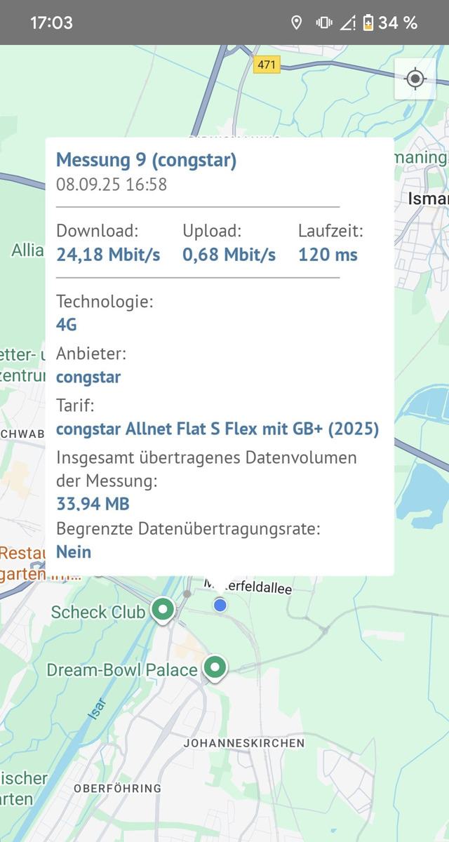

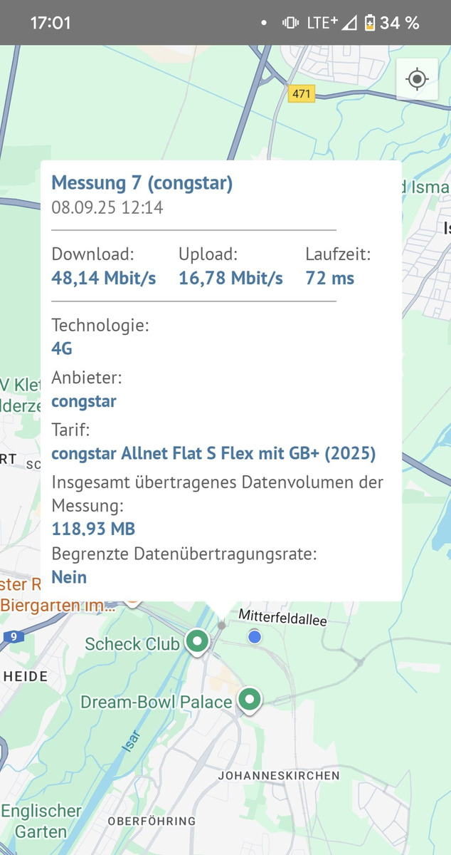

Trotz mehrfachen Ein- und Ausschalten des Flugmodus tut sich bisher nichts mit 5G. Ich habe jetzt Bandbreitenmessungen gemacht (wobei mir da sehr unklar ist, wie das zur Klärung 5G vs. LTE beitragen soll ...) sowie die aktuellen Einstellungen im Pixel 7 Pro noch einmal alle geprüft. Anbei auch der Status der eSIM.

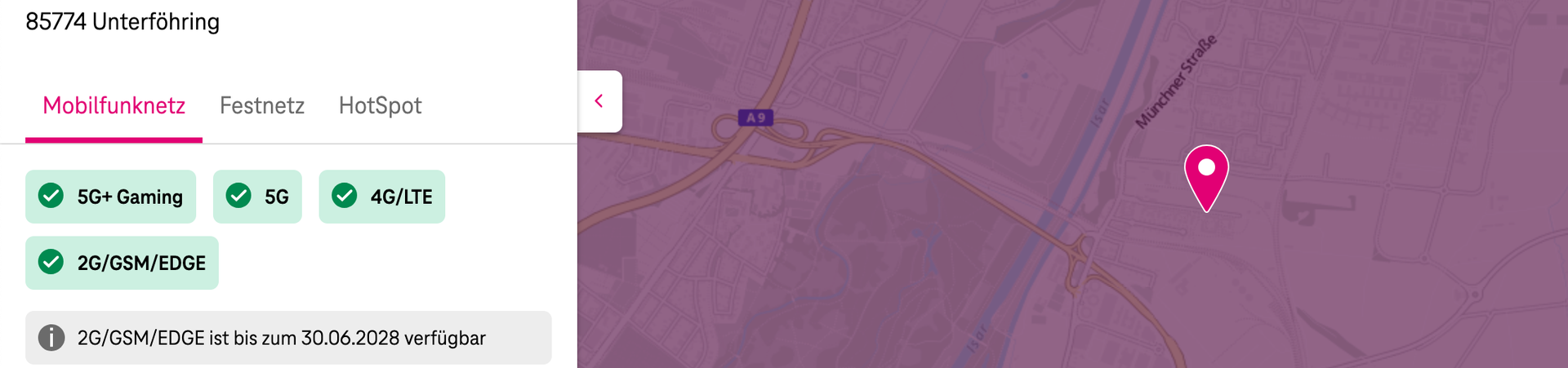

Und falls da jemand meinen sollte, vielleicht gäbe es hier gar kein 5G - doch gibt es. Lückenlos. Ein baugleiches, anderes Pixel 7 Pro hat damit auch keine Probleme - es nutzt allerdings einen Congstar Halbjahrestarif, wo ja 5G auch enthalten ist.
