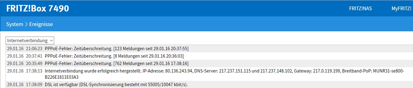

    seit meiner Aufschaltung auf VDSL mit 50 MBit bin ich sehr zufrieden. Jedoch stellte ich laut den Logfiles meiner Fritzbox 7490 sehr viele PPPoE-Fehler mit dem Zusatz ,,Zeitüberschreitung" fest. Weiterhin wurden bis zum Routerneustart 10 Fehler in der Vermittlungsstelle angezeigt. Kann dies zu größeren Problemen führen? Eine merkliche Beeinträchtigung war bisher nur vereinzelt festzustellen. :S

    Gibt es eine Fehlermeldung? ja Wenn ja was für eine? PPPoE-Fehler Zeitüberschreitung

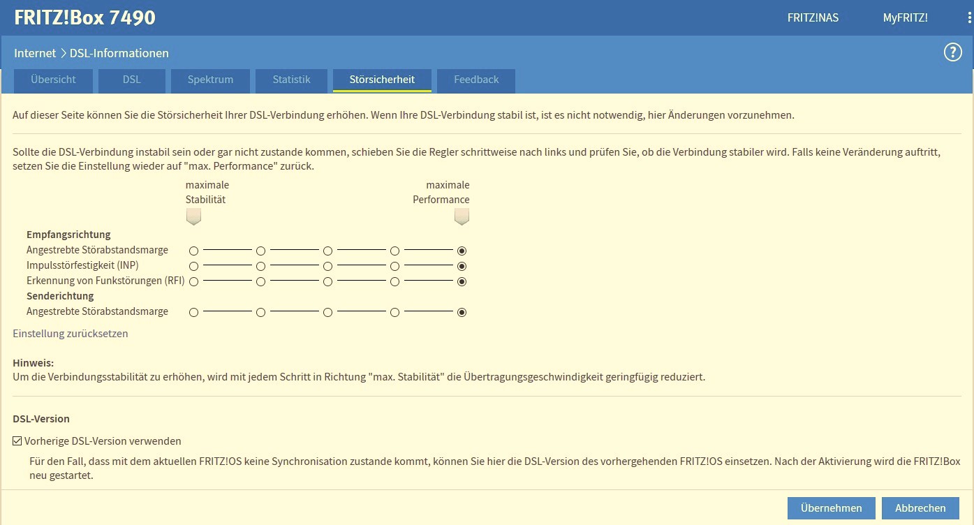

    Setze nun bei "Vorherige DSL-Version verwenden" ein Häkchen.

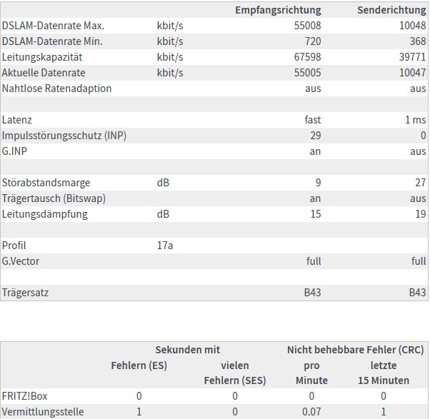

    Wegen der Fehler brauchst Du dir keine Sorgen machen. ;) Die Anzeige "ES" kannst Du getrost ignorieren. Interessant könnten lediglich die CRC-Fehler sein, aber a) hast Du dort keine und b) müssten es auch hier eine sehr hohe Anzahl sein, damit es bedenklich wird.

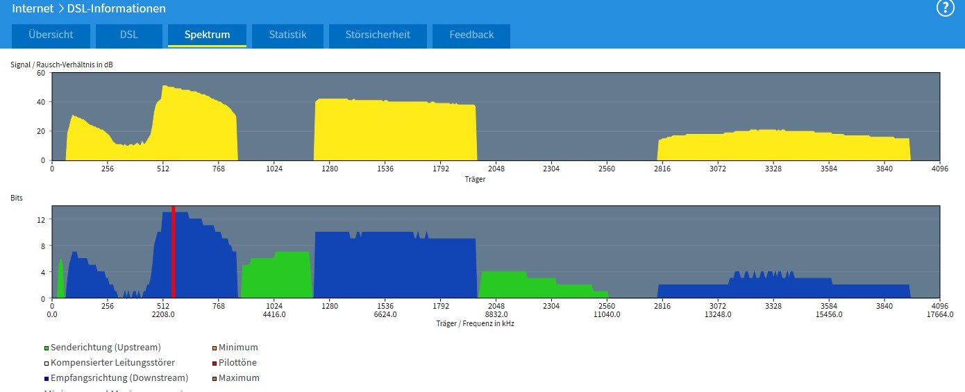

    Was mich viel mehr verwundert ist ist dein Spektrum im Zusammenhang mit der Leitungskapazität, denn laut den Werten würdest Du keine 100 Mbit/s bekommen, obwohl diese laut Signalrausch technisch möglich sein sollten. Hat Du in der Störsicherheit die Regler nicht auf maximale Performance?

    3. Der Störsicherheitsregler und alle anderen Regler stehen alle auf max.

    1. der Sync. liegt bei non-Vectoring bei 51392 kbit/s. Da Du Vectoring hast, ist dieser höher.
    2. "G.Vector" steht auf "full".
    Wenn Vectoring aktiviert wird, dann betrifft das grundsätzlich alle auf dem befindlichen DSLAM. Auch Kunden anderer Anbieter profitieren davon.

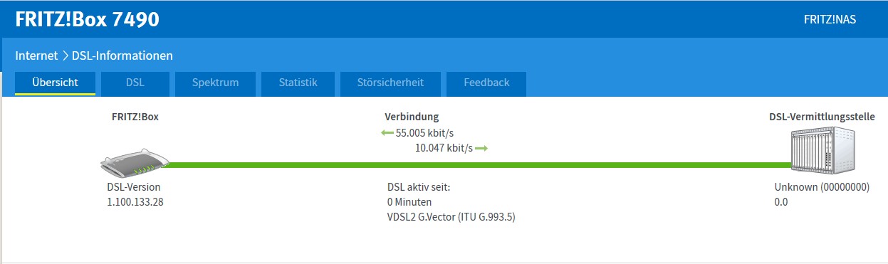

    Ich habe noch ein Foto der DSL-Übersicht. Nun bleibt mir höchstens noch, testweise die 7390 anzuschließen.

  • Nein, Du sollst nicht das OS 6.36 installieren, sondern in Internet ---> DSL-Informationen ---> Störsicherheit -> "Vorherige DSL-Version verwenden" ein Häkchen setzen. Damit wird der vorige Treiber verwendet. Das meinte ich, nichts anderes. ^^
    Andere Frage: Auf dem Bild steht "DSL-Vermittlungsstelle" auf "unknown". War das schon immer so, auch unter Fritz!OS 6.36 und evtl. vorigen Versionen? Starte bitte mal die Box vor dem Haken setzen einfach so neu und gucke mal danach. Unabhängig davon ob sie dann korrekt erkannt wird, kannst Du danach den Haken setzen und noch mal berichten.

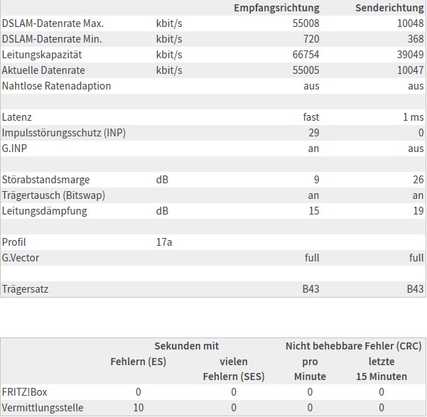

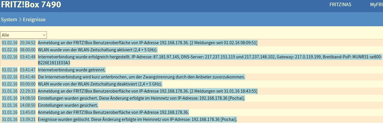

    ok, dann habe ich hier wohl noch mehr rein interpretiert, als notwendig ist. Den Haken habe ich jedoch auch gesetzt, und es wurde auch ein Reboot der Fritzbox eingeleitet. Dies scheint leider auf den ersten Blick jedoch nichts gebracht zu haben. Bei der Übersicht zur "DSL-Vermittlungsstelle"steht mittlerweile auch etwas drin. Anbei aktuelle jpgs der Einstellungen, bzw. des Logfiles.

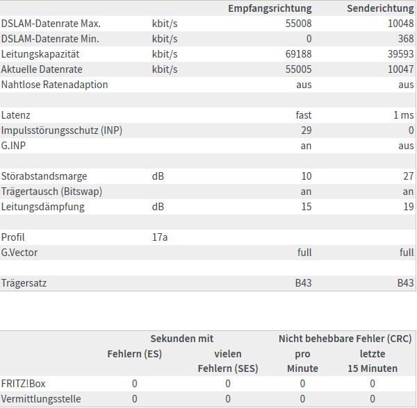

  • Ich sehe schon, bei dir liegt ganz klar ein Fehler vor, mit dem sich die Technik befassen muss.
    Die DSLAM-Datenrate Min 0 kbit/s gibt es nicht. Da müsste 720 kbit/s stehen, was für mich auf ein fehlerhaftes Profil hindeutet. Siehe Empfangsrichtung.
    Bei Senderichtung sieht alles gut aus.
    Das könnte zudem auch deine PPPOE-Fehler erklären.

    Hallo Butler Parker, ich habe gestern testweise die Fritzbox 7490 2x auf Werkseinstellung zurückgesetzt, und dann meine Daten wieder eingetragen. Ergebnis: Die PPPoE Fehler bestehen weiterhin.
    Zwischenzeitlich ist jedoch wieder unter DSLAM-Datenrate Min 720 kbit/s vorhanden. Alle anderen Einträge sind wie bereits mehrfach hochgeladen. Weiterhin sind nun zum ersten Mal auch nicht behebbare CRC-Fehler in der VM aufgetreten.

    der der Wert unter DSLAM-Datenrate ist wieder bei Min 0 kbit/s. Das Problem scheint wohl doch wie Zyrous und auch Jonathan bereits
    erwähnt hatten, ein Fall für die Technik zu sein.

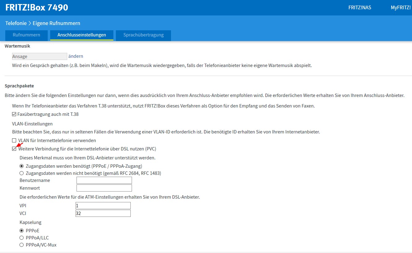

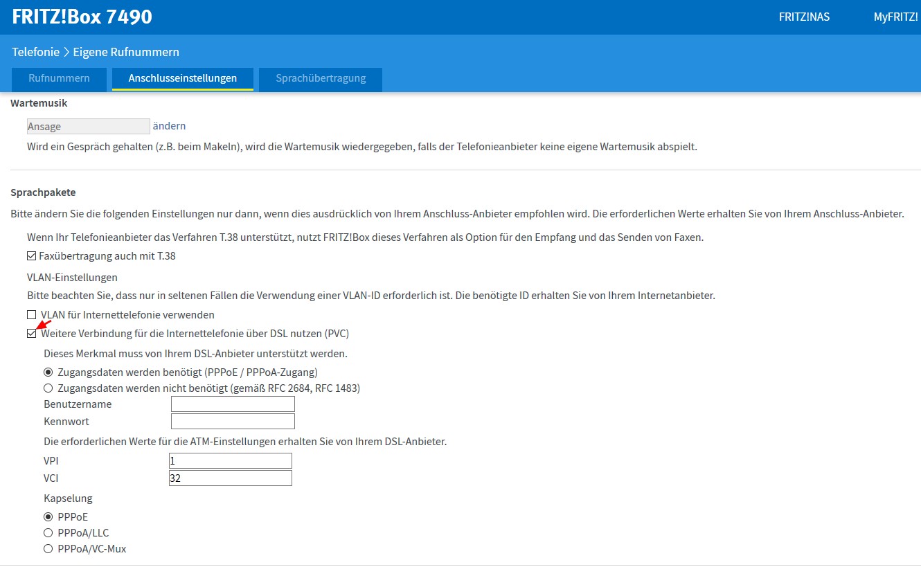

    eventuell habe ich in den Einstellungen der Fritzbox 7490 eine falsche Einstellung gehabt, die standartmäßig gesetzt war. :)
    Unter Telefonie - Eigene Rufnummern - Anschlußeinstellungen - Sprachpakete war ein Haken bei ,,Weitere Verbindung für die Internettelefonie über DSL nutzen (PVC)" gesetzt. Keine Ahnung wieso der standartmäßig gesetzt ist. Den habe ich nun einmal entfernt. Bisher ( letzte 15 Minuten ) sind noch keine PPPoE-Fehler mehr aufgetreten. :) Kann dies das Hauptproblem gewesen sein ? Auch der Eintrag bei DSLAM-Datenrate ist wieder bei Min 720 kbit/s.
    Gruß pochai
  • Bisher sieht es gut aus. Seit 13:39:21 kein Fehler mehr aufgetreten. Eine richtige Beeinträchtigung hatte ich ja nicht. Ich werde morgen abend dann nochmals eine aktuelle Info geben.
