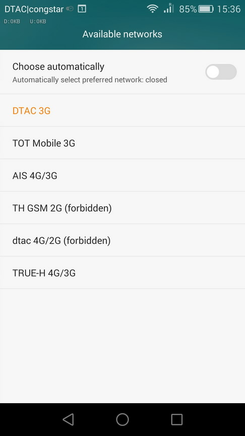

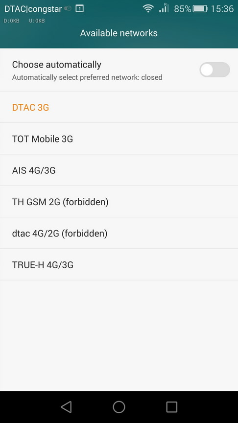

    ich habe seit geraumer Zeit Probleme mit meiner Simcard in Thailand.
    Und zwar bin ich in Thailand beruflich für längere Zeit unterwegs. Seit ca. 1-2 Monaten verbindet sich Congstar nicht mehr ins 2G Netz (GSM) sobald bessere Netze (3G oder LTE) verfügbar sind, funktioniert alles wunderbar.
    Hat Congstar das 2G roming in Thailand abgestellt? Siehe Screenshot. 2G Netzwerke sind "forbidden"

    Welche Fehlermeldung erhältst du denn genau bei dem Versuch dich mit einem der betreffenden Netz zu verbinden? Außerdem die Frage: Hat es bisher mit demselben Endgerät ohne die genannte Störung funktioniert?
    Was Roaming-Verträge mit ausländischen Mobilfunkanbieter betrifft, geschieht das über unseren Netzbetreiber (also die Telekom). Hier findest du unter dem Reiter "Ländergruppen" ziemlich unten auf der Seite eine Übersicht der Roamingpartner in allen Ländern. Prinzipiell sollte es dir in Thailand möglich sein das 2G Netz der Betreiber AIS, dtac und TA Orange zu nutzen.
    Bitte teste deine SIM-Karte nach Möglichkeit einmal in einem anderen Endgerät und teile uns bitte mit, ob die Störung weiterhin besteht. Teste bitte auch (falls noch nicht geschehen) die automatische Netzwahl.

    ich habe seit ca. 1-2Monaten das Problem.
    Ich habe normalerweise ein Dual Sim Handy, die Karte steckt normal im zweiten Slot der nur GSM hat. Bisher war alles ok, bis ich dann vor ca. dem Monat nur noch Emergency Call angezeigt bekam.
    Keine weitere Fehlermeldung.
    Ich dachte schon es wäre das Händy, denn, wenn ich die Karte in den ersten Slot steckte, alles wunderbar funktionierte.
    Hab ich mir also ein neues Handy (wieder dual) zugelegt. Bin wegen PIN und TAN wirklich auf die Congstar Sim angewiesen.
    Aber das Gleiche, Slot2 mit nur GSM nur Emergency Call, Slot1 mit G3 oder LTE kein Problem.
    Ich habe dann mal testweise Slot1 nur auf GSM gestellt ... auch hier nur Emergency Call, keine anderen Fehler beim Anmelden.
    Habe dann nochmal in einem normalen Handy getestet, genau das selbe ... die Karte verbindet sich nicht, wenn nur GSM verfügbar ist.
    Automatisch oder Manuell Netzwahl bei beiden das selber verhalten, unter GSM nur Emergency Call, unter 3G oder besser kein Problem.

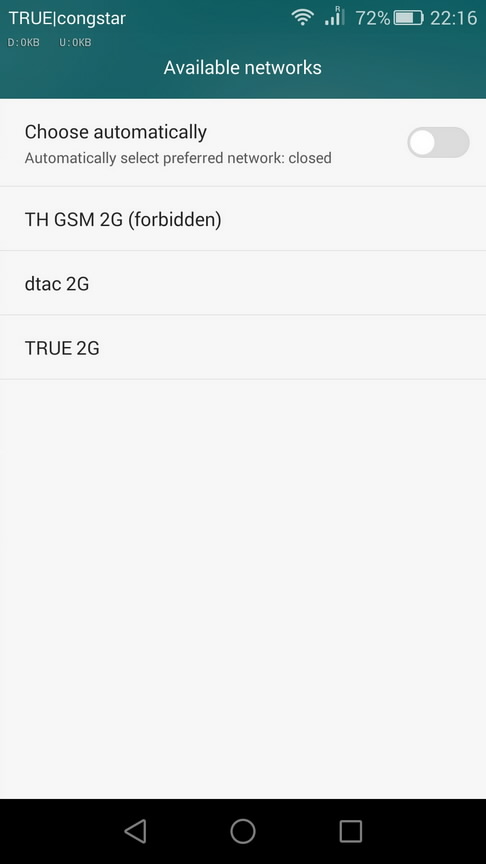

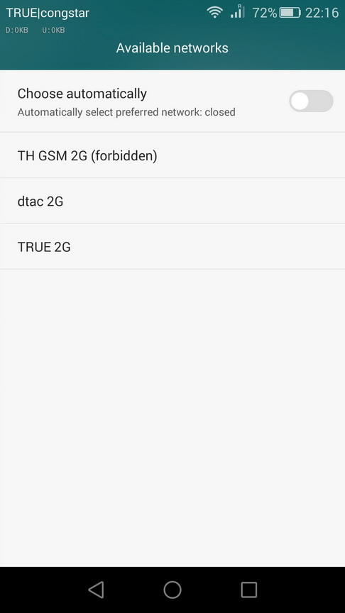

  • Hallo zusammen,
    hab nochmal alle Netze manuell gestestet.
    Es hat sich aber gerade schon etwas verändert.
    Ich sehe ein neues Netzwerk .. TRUE 2G ... damit kann ich jetzt verbinden. Und funktioniert soweit.
    dtac 2G verbindet sich für 30sec und geht dann auf Emergency call ... früher heute stand aber auch noch forbidden hinter dtac
    TH_GSM 2G lässt sich nicht verbinden ... gleich auf Emergency call

  • Hallo Mirage1981,
    das die Verbindung mit dem TRUE 2G Netz im Gegensatz zu den anderen Netzen funktioniert ist ungewöhnlich. Einen Fehler auf unserer Seite kann ich nicht finden und damit leider auch keine Lösung vorschlagen (außer dich mit dem oben genannten Netz zu verbinden, falls verfügbar).
    Roaming ist dahingehend kompliziert, auch da wir zu den lokalen Netzbetreibern keinen direkten Draht haben um eventuell auftretende Fehler oder Störungen zu evaluieren.

  • Hallo zusammen,
    @Butler
    danke für die Links ... das würde natürlich einiges erklären.
    Passt auch in den Zeitraum seit ich die Probleme hab.
    AIS sehe ich nicht mehr, wie auch zu sehen in den Screenshots, das ist dann wohl definitiv abgeschaltet.
    Aber wieso DTAC (das ja bis 2018 funktionieren soll) sich nur kurz verbindet und dann auf Emergency call geht, steht noch zur Frage?!
    Ist aber auch ein starkes Stück von Thailand, im Kraftwerk im Norden wo ich normal arbeite, gibts nur 2G Netzabdeckung!
    Habe zur Zeit ein paar frei Tage in Bangkok und konnte hin und her testen.
    @Max
    habt ihr vielleicht einen Kontakt bei der Telekom, dem ich eventl. wegen den Problemen mit DTAC berichten könnte ... normal sollte das ja laufen.
    Im Moment ist es ja ok mit TRUE, aber wenn die in 6 Monaten auch abschalten?!
